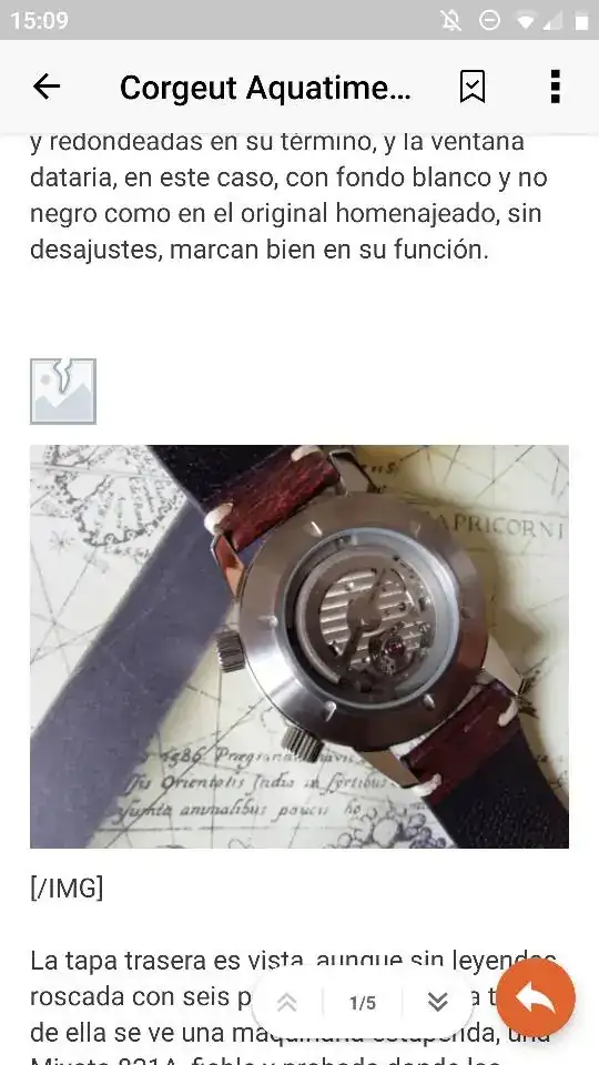

La tapa trasera es vista, aunque sin leyendas, roscada con seis puntos de agarre.Y a través de ella se ve una maquinaria estupenda, una Miyota 821A, fiable y probada donde las haya, con 21.600 de frecuencia (21 jewels), con parada de secundero y carga manual también.Como siempre hago, probado durante dos días puesto y después dejado quieto, se ha ido hasta las casi 44 horas de reserva de marcha, lo que no está nada mal, con una desviación de -/+ 3 segundos al dia.Por cierto, muy silenciosa, no suena nada con el movimiento de la muñeca.La correa, bueno, nada fuera de lo común, de caucho negro, que ha sido cambiada por una de cuero vintage que creo que le da mejor aspecto.Me gustan los divers a la americana, así que se va a quedar así.
