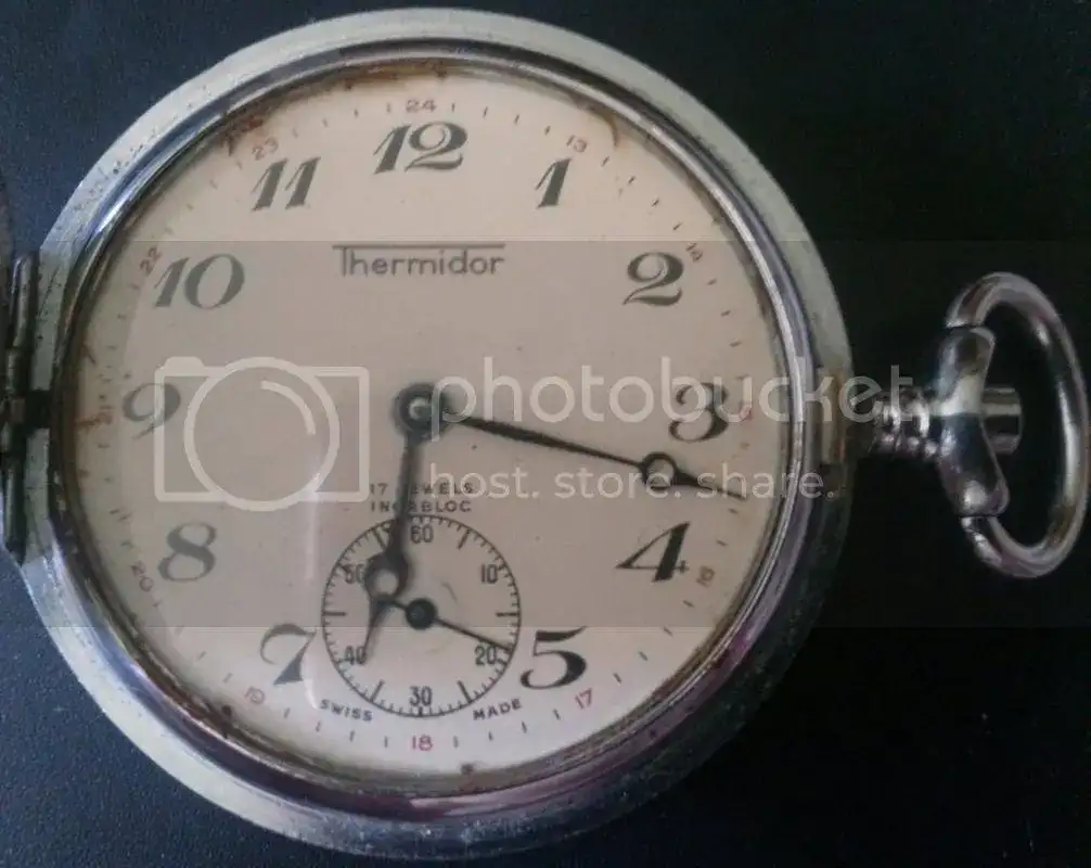

Muy buenas a todos, pues eso, ando buscando una caja de reloj para convertir un reloj de bolsillo a un reloj de pulsera.
Del reloj de bolsillo me gustaría conservar el calibre que se trata de un Unitas 6498 y el dial, cuyo tamaño es de 37 mm.
Preferiblemente la caja que me gustaría sería de no más de 44 mm. ya que mi muñeca no da para más, y si no es mucho pedi, que sea asequible.
Alguien tiene conocimiento de donde podría encontrar dicha caja?
Muchísimas gracias y Feliz Navidad a todos

Gracias Joler, se que hay varias, pero como no quiero encontrarme en la tesitura de comprar y luego comermelo con papas porque no sea compatible, pues prefiero preguntar a ver si hay alguin que sepa de primera mano donde comprar una que sea 100% compatible con el dial de 37mm, a ser posible sin necesidad de usar bata nin nada.
Compatibilidad con el calibre se que hay muchas, ademas queda claro porque en la descripcion del producto suele poner algo asi tipo " unitas 6498 watch case ", pero con lo del dial de 37mm es donde me entran las dudas, como decia no quiero comprar algo que luego no encaje. Ademas buscaba algo economico, con diametro de caja no excesivamente grande y preferiblemente que sea dentro de la Union Europea. Afinando asi la busqueda no hay tantas como parece.

Mmm.... interesante tambien lo que dices... la idea era conservar dial y movimiento ya que es un reloj herencia, y no quería tampoco cambiarle demasiadas partes para que conserve parte de su esencia...
Estimado Carax:
No es facil y entideo que quieras conservar el dial, pero la caja que has puesto tiene una ventana de dial de 37,9 mm y el tuyo es de 37 mm segun cuentas.
No es mucho pero pude que se vea la maquina a traves del cristal en teoria, son solo 0,45 mm, en mi opinion si el dial es blanco se podria hacer un dial en papel que cubriese es pequeña diferencia y no afectase ni al dial original ni a la maquina ya que se pondria el dial original encima.
Claro que para esto tiene que ser blanco, sino hay puede dar mas mas problemas.

Esta es la esfera, al ser de color crema veo complicado eso que comentas, lo ideal seria encontrar una caja con ventana de dial 37mm. pero gracias a tu comentario ya veo en que me tengo que fijar.

Al ser redondo lo que habria, sera de cada lado de la esfera unos 0,45 mm, esto es a las 9, 0,45 mm hasta la carrura y a las 3, otros 0,45 mm hasta la carrura. la suma total es de 0,9 mm
