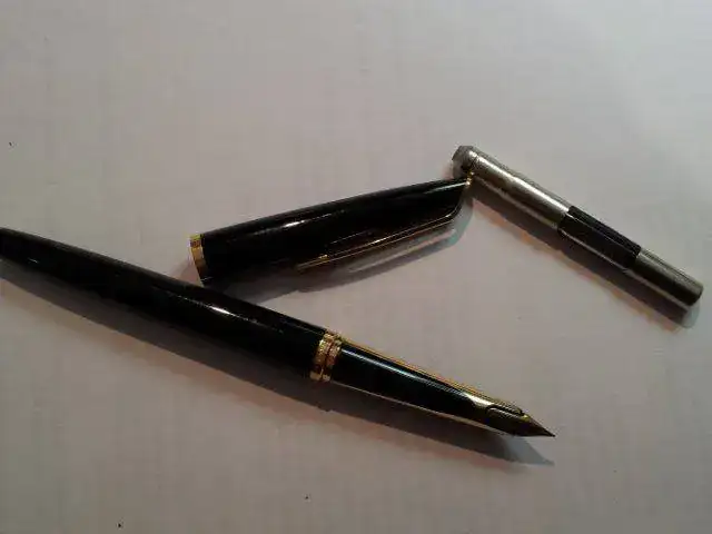

Problema similar tengo con una pluma Waterman que tiene también una veintena o más de años. De entrada esta pluma no la he cargado para no perder el tiempo, la he limpiado y no me atrevo a cargarla porque pienso que la goma del convertidor va a estar pasada y se va a salir también.
No sé si me podéis decir donde podría conseguir un convertidor por embolo para esta pluma. Los que hay de Waterman, compré uno y son estandar, no entran en mi pluma.

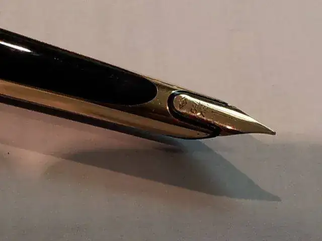

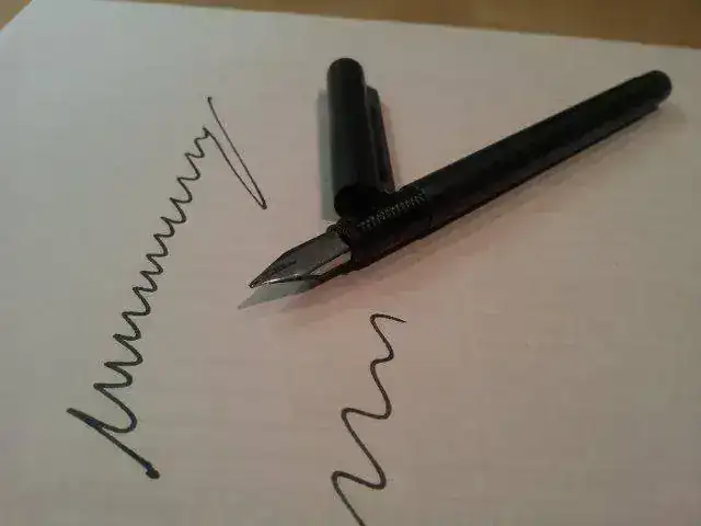

Os adjunto las fotos de las dos plumas aunque son de baja calidad (están hechas con el móvil)

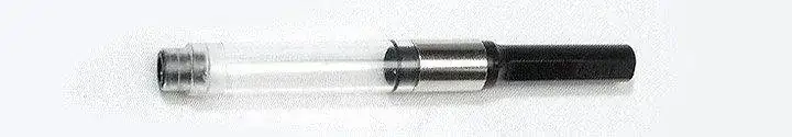

El convertidor para la Lamy CP1 (que también sirve para los modelos accent, dialog 3, linea, logo, st y studio) es el Z26. Es como el de la foto (de color negro; no lo confundas con el otro modelo, el Z24, que es color rojo y sirve para las safari, all star y nexx).

Convertidores para la Waterman CF (si es el modelo que parece por la foto) te va a resultar muy difícil encontrar, hace años que no se fabrican y la mayoría las usamos rellenando cartuchos antiguos usados.. Yo intentaría sustituir en todo caso el saco de goma si te fallara. Una vez vi una foto de un convertidor chino compatible, pero nunca lo encontré a la venta.

Para la CF tiene pinta ser calcado al Pilot CON-20, ahora el grosor ni idea. Yo ando a vueltas con un convertidor de Sheaffer, el de una Intrigue que quiero tener por si acaso el que tengo se estropease y no encuentro 😉
