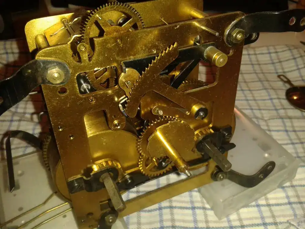

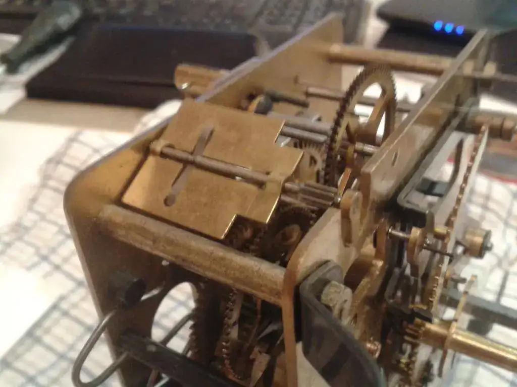

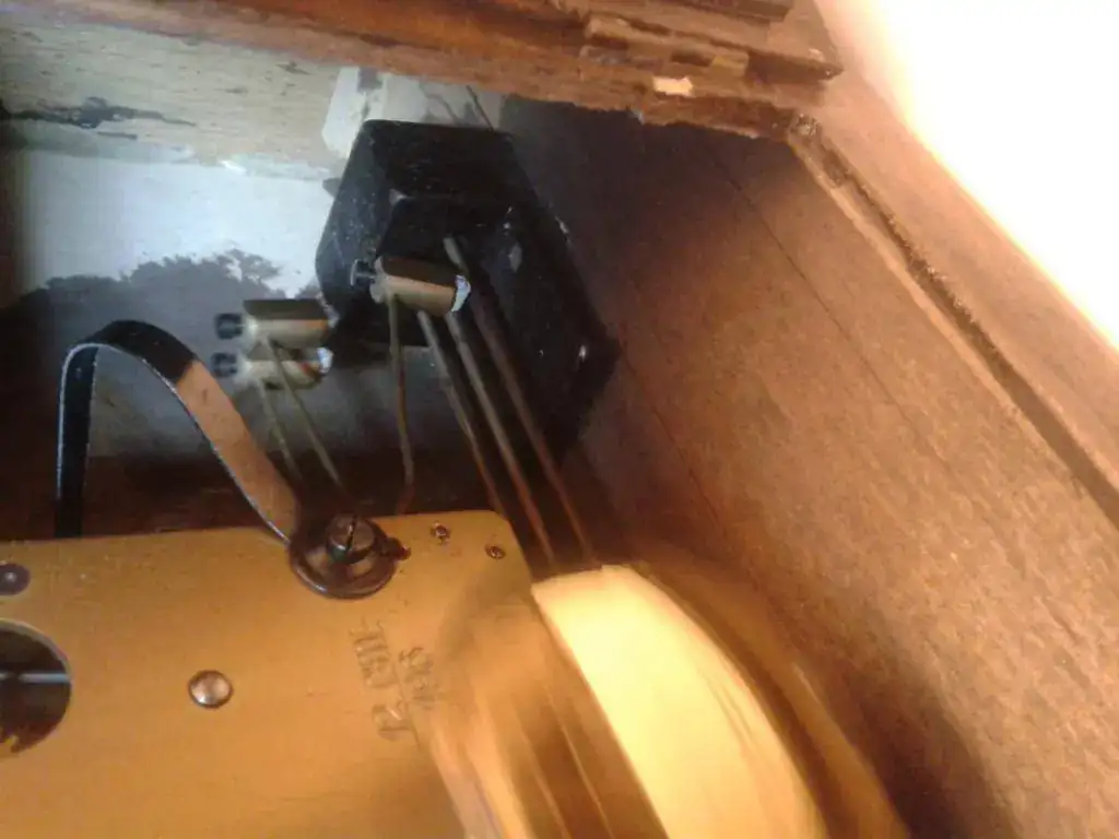

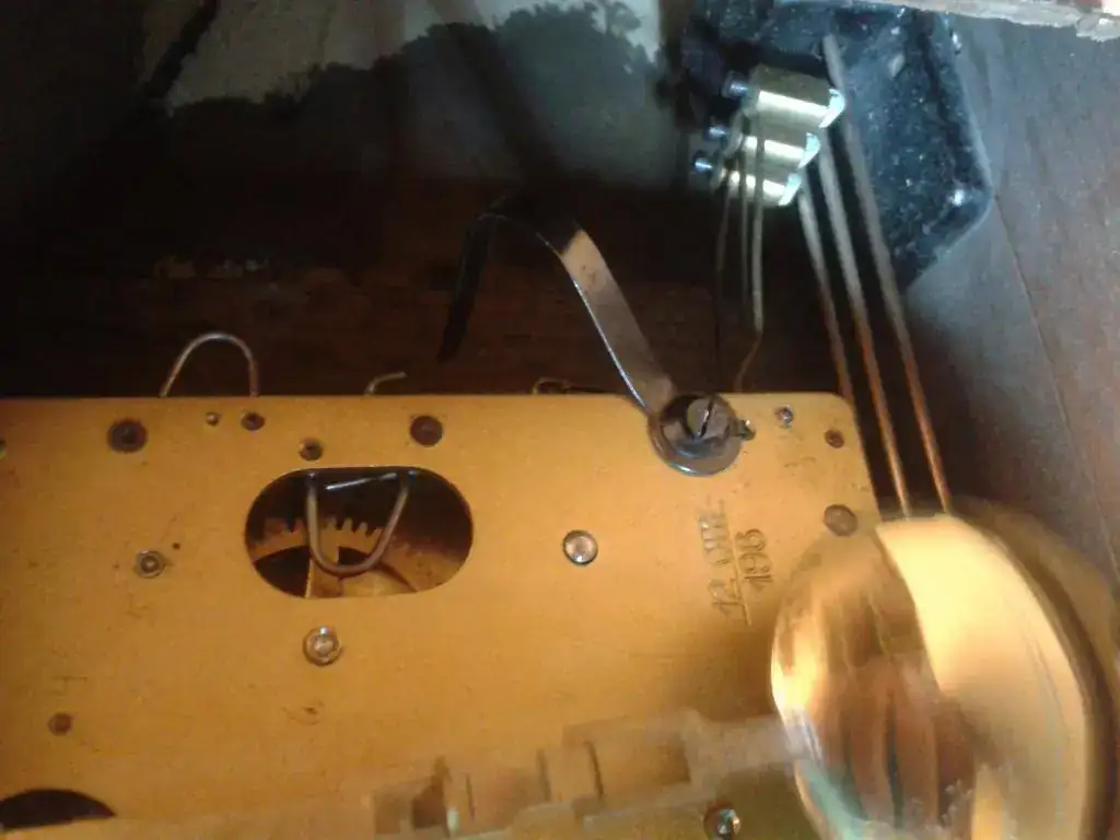

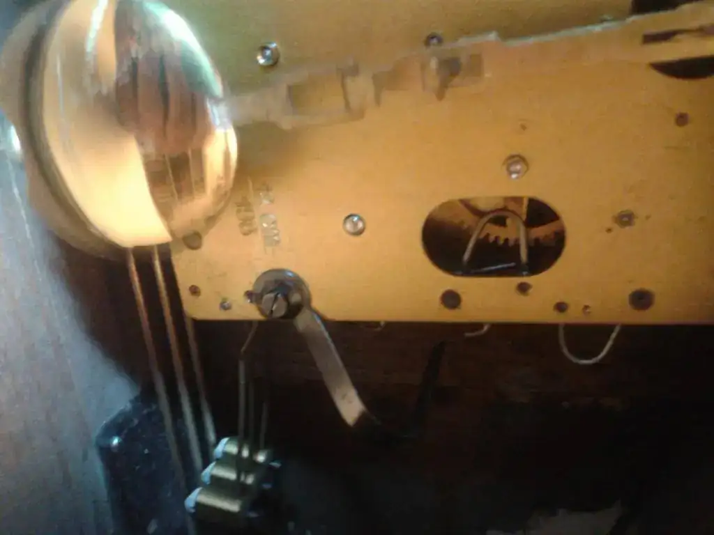

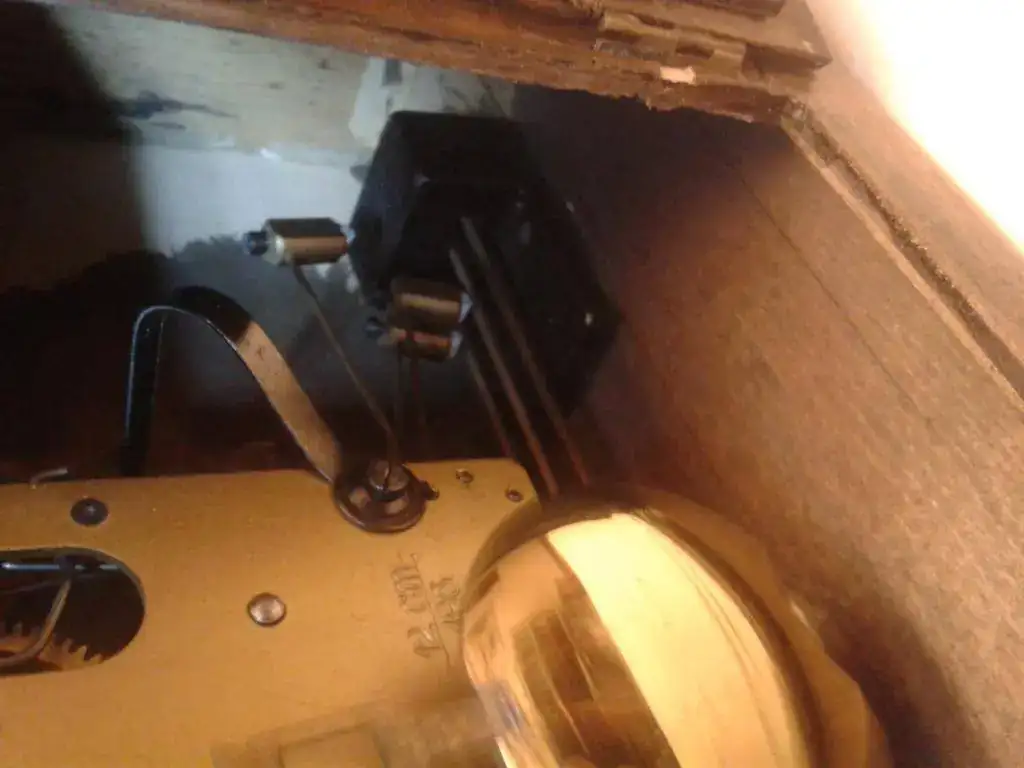

Buenas tardes a todos, tengo un reloj de sobremesa que me desespera al oir sus campanadas, los martillos se toman su tiempo al golpear las varillas, el problema es el tiempo entre los martillos (más de 1 segundo), no entre campanadas. El caso es que no conozco si ese intervalo se puede controlar, os paso unas fotos y agradezco cualquier ayuda. Por cierto, ¿que es esa pletina negra sujeta con un tornillo?, perdonad mi desconocimiento. Saludos.

La velocidad de los toques depende, de los limpios y engrasados que estén sus ejes, de la fuerza del muelle del barrilete y de la mariposa de escape del tren de la sonería (Venterol) que es el que permite al conjunto escapar, para que los martillos golpeen. Posiblemente limpiando y engrasando cambiara. Un saludo
Pd: Posiblemente la platina negra del tornillo, sea para bloquear los martillos para silenciarlos.
Es el freno de los mazos para el transporte del reloj ,parallevartelo de un sitio a otro y asi los mazos no van golpeando sobre el gong.
En cuanto a la velocidad de la soneria,seguramente necesite de un repaso y engrase,llevaselo a un profesional es lo mas barato y mejor
Tal como indican el freno aerodinámico (venterol) influye en la cadencia... Se regula comúnmente con un muelle transversal a su eje según su presión, pero si el reloj no está repasado, limpio y aceitado este ajuste puede no ser eficiente. Llévalo a un relojero y que lo desmonte al completo para que marche y toque al menos 50 años más...
Hola, yo creo que si el intervalo entre las distintas campanadas de una hora en concreto, sea de algo mas de un segundo no es para constatar el mal funcionamiento, a no ser que en algun otro momento han ido mas rapido; si el reloj ha funcionado asi de esta manera siempre en sus campanadas a esa velocidad, lo que puedes hacer es recortar un poco las alas del freno de viento, con un milimetro ya creo que notaras diferencia
Hola, en cuanto a lo que comenta Jatodo del muelle, que puede llevar o no, pues hay muchos modelos de maquinas que suelen llevar una lengueta haciendo presion en el eje, hay que precisar que no hace ningun ajuste a la velocidad del freno de viento, si no que le hace de embrague para que cuando se frena contra la leva, sus piñones no sufran una presion exajerada que pueda con el tiempo deteriorarlos

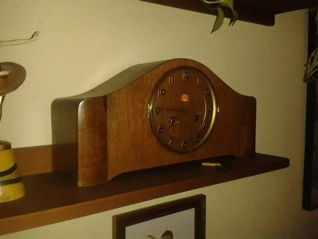

Os pongo una foto para que conozcáis su aspecto.

Unas fotos para que lo veáis por dentro.
Hola Almagro, vaya diferencia no? pues asi es como deberia sonar, asunto concluido y lista para encajarla en el mueble, seguro que ahora quedaras satisfecho de la mejoria de la maquina
