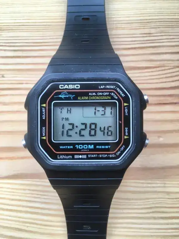

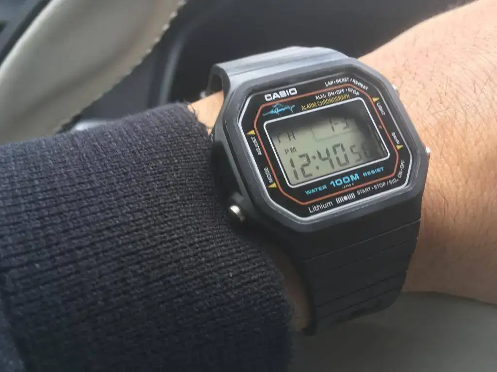

Pues no han tardado tanto, y ha quedado perfecto! No veáis lo contento que estoy. Van un par de fotos momento emocionado "on" y más adelante le haré el reportaje que se merece
