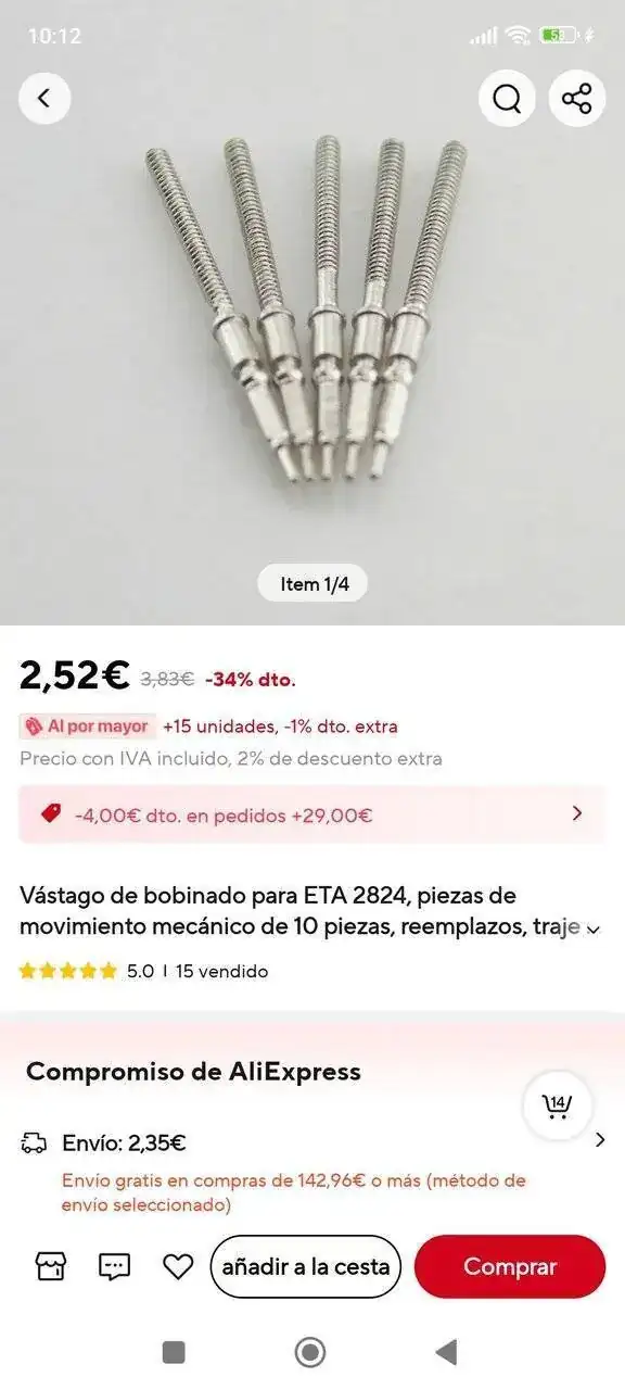

Creo que puede ser ésta. Te envía diez unidades.
Lo que también creo es que deberás cortala a medida hasta ajustarla exactamente. Es decir poco a poco.

Cómprala en AliExpress y teniendo la corona, es cortarla a medida y por 4€ maximo, reloj arreglado.
En YouTube hay mil tutoriales de como medir la tija para dejarla a ras de la caja.
Muchas gracias por la información. Ya estoy mirando en AliExpress para la tija y la corona...pero me temo que no será tan fácil y habrá que retirar la esfera y mirar el tirete y proximidades...
Al sacar la tija en un 2824, procura primero dejarla en posición sacada del todo como para ajustar la hora, y luego introduce un destornillador plano de 1mm en la ranura rectangular que está para no hundir el pin. Si hundes de más el pin con una pinza corres el riesgo de descolocar piezas de debajo y deberás quitar el dial para ponerlas bien. Es una característica de este calibre que imagino que ya conocerás, pero te lo digo por si acaso.
Compra una tija en Ali. La metes con la corona en posición metida hacia adentro y memorizas la distancia entre la caja y la corona para cortar eso que sobra. Y la fijas con fijador de tornillos, no pegamento.
