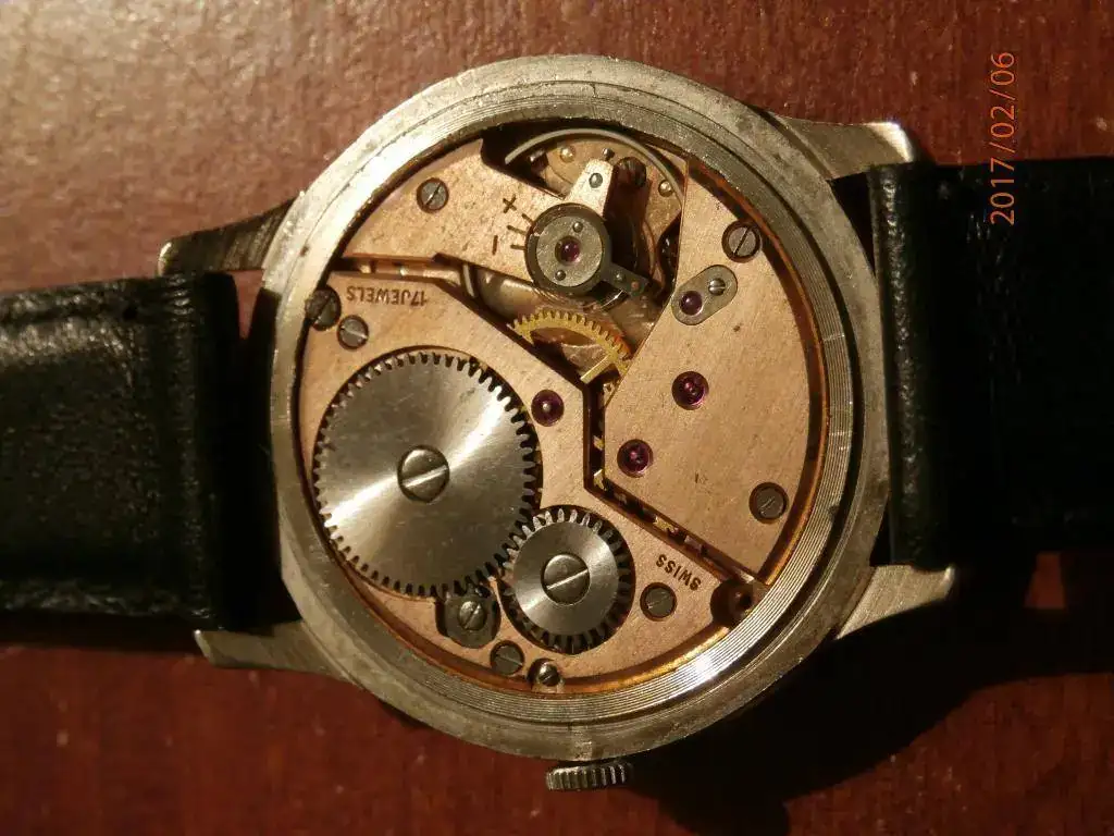

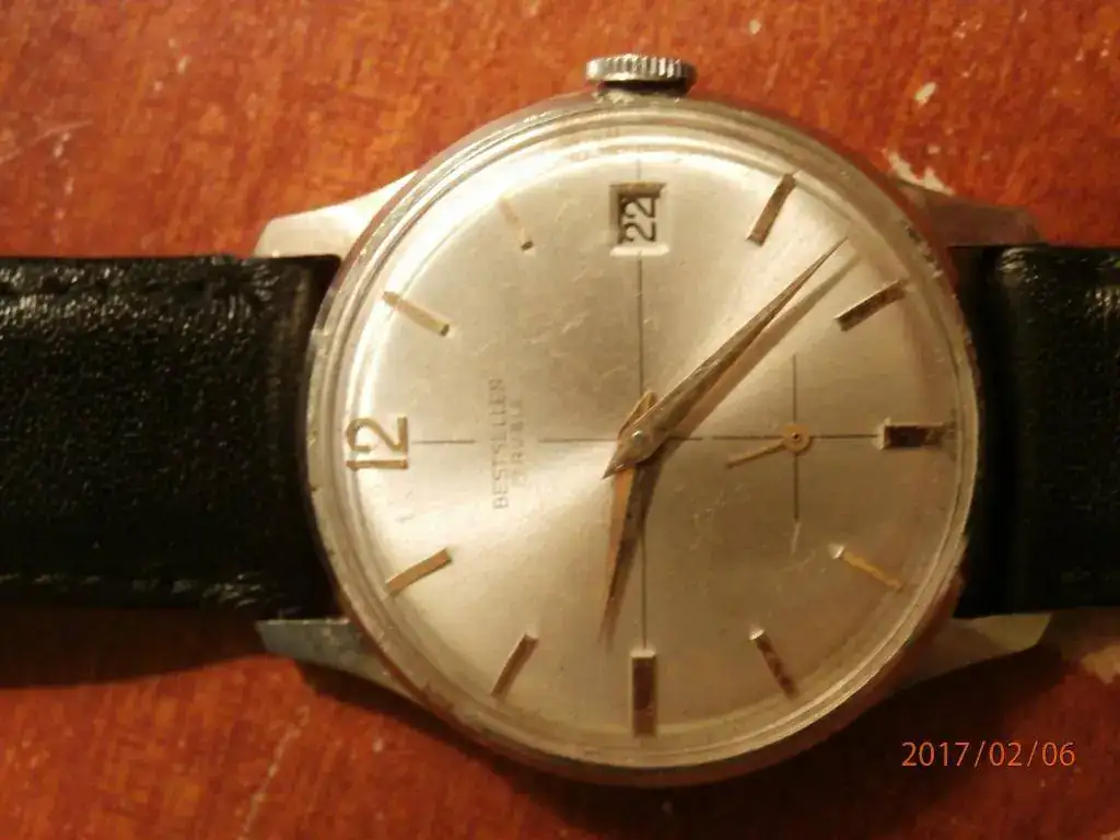

Tengo un reloj de la década del 50 o 60, marca Bestseller, el cual porta un calibre que aún no he logrado identificar (estoy algo fuera de training). El problema que le he detectado recientemente es que la manecilla del segundero que se encuentra a las 6 se toca con la manecilla que marca las horas, produciendo que el reloj detenga su marcha. Esto ocurre cuando el reloj está por marcar las 05:50 (AM o PM). Quisiera saber si se le puede solucionar en forma sencilla o si requiere de un "cirujano" experto, y me gustaría saber si este problema podría estar identificando que una pieza se ha roto o si simplemente se ha desplazado. Salvo por este detalle significativo, el reloj funciona muy bien una vez pasada la "hora de impacto". Desde ya muchas gracias. Adjunto fotos del paciente.
Hola compañero, en mi humilde opinión, solo es problema de alguna de las dos manecillas.
En la fotografía veo la manecilla horaria muy recostada a el tablero.
Si eres un poco manitas podrias:
Abrir el reloj , sacar tija y corona (cuidado con ese tornillo pequeño, ya que si te pasas de vueltas...::bash::
Quitar tornillos de sujeción del calibre a la caja (por cierto, solo posee uno el otro está ausente , seria bueno conseguir el faltante)
Remover calibre con cuidado y paciencia, luego puedes proceder a revisar las manecillas en cuestión y ajustarlas y/o enderezar.
Posiblemente tendrás que desmontarlas y revisar más minuciosamente.
Y si no eres manitas, llévalo al relojero.
Suerte con ello.
Nota: Es más fácil de lo que se lee.
Saludos cordiales.
Nota2: te recomiendo mover el hilo a Vintages o Taller de Relojeria.
Encontrarás más ayuda por esos lares.
Saludos cordiales.
Gracias BIGBOY por el consejo. Veré si me animo a las maniobras que bien describes. Si veo que me tiembla el puso lo enviaré a manos más expertas. Por suerte tengo a Golipo en Buenos Aires que es un capo en lo suyo. ¿Qué calibre crees que es? Saludos!
