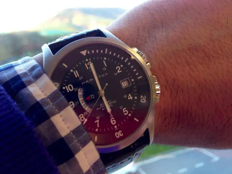

Buenas tardes a todos,
Estoy comprobando la marcha de mi hamilton navy khaki gmt... En tres días ha retrasado 12 seg, por lo que estaría en una marcha de -4 seg. diarios. La medición la estoy haciendo con la web time.is
Creéis que esta dentro de lo normal??
Muchas gracias a los que me respondáis.
Foto de archivo....

Sinceramente, creo que tienes un gran reloj en un fenomenal estado de marcha. Sólo te falta compensar esos -4 segundos dejando el reloj por la noche en una posición en la que tenga tendencia a adelantar.

Te funciona en parámetros COSC. No puedes pedir nada mejor.
Creo que te puedes dar por satisfecho.
Enhorabuena.
Anda bastante bien pero prueba a dejarlo por las noches en diferentes posiciones y seguramente habrá alguna en la que recupere algún segundillo de los que pierde durante el día.
Está bien tu reloj,no te preocupes por ello ;-)

Pero por Dios compañero! ¿Qué buscas? ¿La precisión de un cuarzo?? Esa marcha está fenomenal hombre!! Disfrútalo y no te preocupes por nada de esa marcha hombre! :ok::
Yo tengo uno igual al tuyo y puedo asegurarte que el resultado de la medición que hiciste está dentro de lo normal. Es un gran reloj, yo estoy encantado con él.
Hombre, que adelante siempre resulta más cómodo que el atraso, ya que cuando ya ha adelantado al cabo de unos días unos pocos segundo, con sacar la corona y pararlo hasta que el segundero se sincronice tiene bastante. El atraso obliga a ponerlo en hora también. Pero vamos, de momento se maneja en unos parámetros bastante buenos. Quizás si es nuevo, es bueno que lo uses de forma continuada e intentar que no se pare en los dos primeros meses. Suele estabilizar bastante la marcha.
Pues está pero que muy bién. Que siga así mucho tiempo
Yo tuve uno igual y andaba en + 4 segs .
