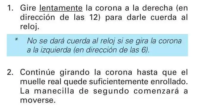

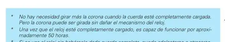

En las instrucciones del Seiko Sumo movimiento 6R15 indica que no hay problema por darle mucha cuerda. Debe tener algún sistema para evitar dañar el movimiento por eso. Supongo que será común ya que en los automáticos por wl mivimiento no puedes saber ni limitar cuanta cuerda le das.
En la cuerda manual llegas a un tope y la corona se resiste a seguir girando, pero en los automáticos no hay tal y puedes girar la corona tantas veces como quieras y jamas llegarás al tope. Esto es porque llegado al tope del muelle giras en vacío, digamos, y deja de cargar. No puedes saltar la cuerda. Igual pasa con el giro del rotor o masa oscilante, deja de cargar.
Yo no creo que el manual de Seiko diga eso exactamente.
De una lectura atenta del manual más bien saco la conclusión contraria.
Por un lado en las instrucciones generales Seiko recomienda dar 20 vueltas de corona.
Por otro lado recomienda cargar de forma suficiente lo que viene a coincidir con el momento en que el segundero empieza a moverse.
Por último dice claramente que no hay necesidad de abusar de la carga manual aunque es verdad que indica que eso no dañará el mecanismo.
En resumen, yo no deduciría que no hay problema por darle mucha cuerda. Si así fuera Seiko no hablaría del tema en varias ocasiones.

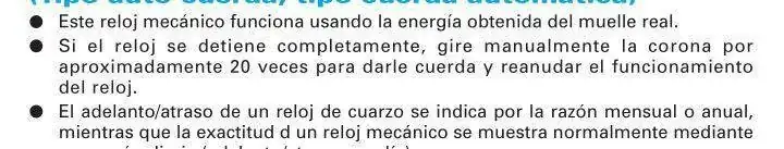

No había leído esta parte del manual de mi Orient (automático, remonte manual, corona a rosca)
Cito textualmente:
MECANISMO DE CUERDA AUTOMÁTICO (CON MECANISMO DE CUERDA MANUAL)
(1) Este es un reloj mecánico con mecanismo de cuerda automático (con mecanismo de cuerda manual).
(2) Lo que le da cuerda al muelle principal son los movimientos naturales del brazo mientras lleva el reloj en su muñeca. También puede dar cuerda al muelle principal girando la corona.
(3) De pararse el reloj, agítelo en un vaivén unas diez veces o más o gire la corona para darle cuerda y restablecer el
segundero. Después que se empiece a mover, ajuste la fecha y la hora.
(4) Para dar cuerda al muelle principal, gire la corona lentamente hacia la derecha (en el sentido de las agujas del reloj) cuando está en la posición normal.
Si se gira la corona hacia la izquierda (en el sentido contrario a las agujas del reloj) el muelle principal no se gira y no pasa nada. Para dar cuerda completamente, gire la corona hacia la izquierda unas veinte veces desde la posición en que el reloj se ha detenido. La corona puede seguir girándose después de que se haya dado cuerda completamente. Al dar cuerda al reloj, cuente las vueltas como se ha indicado o use las marcas en el indicador de reserva de marcha. *Sólo EL (40N)
(5) Con toda la cuerda, este reloj funcionará durante aproximadamente 40 horas. Si le falta cuerda al reloj, podría empezar a retrasarse. Para mantener la precisión del reloj, recomendamos usarlo por lo menos, 8 horas diarias.

En efecto, que se puede seguir girando es porque en los mecanismos automáticos el muelle no tiene tope pero que se pueda hacer no quiere decir que sea bueno ni comveniente para el mecanismo.

Como bien dices pone que se puede dar cuerda sin dañar el mecanismo. A eso me refería... Saludos
