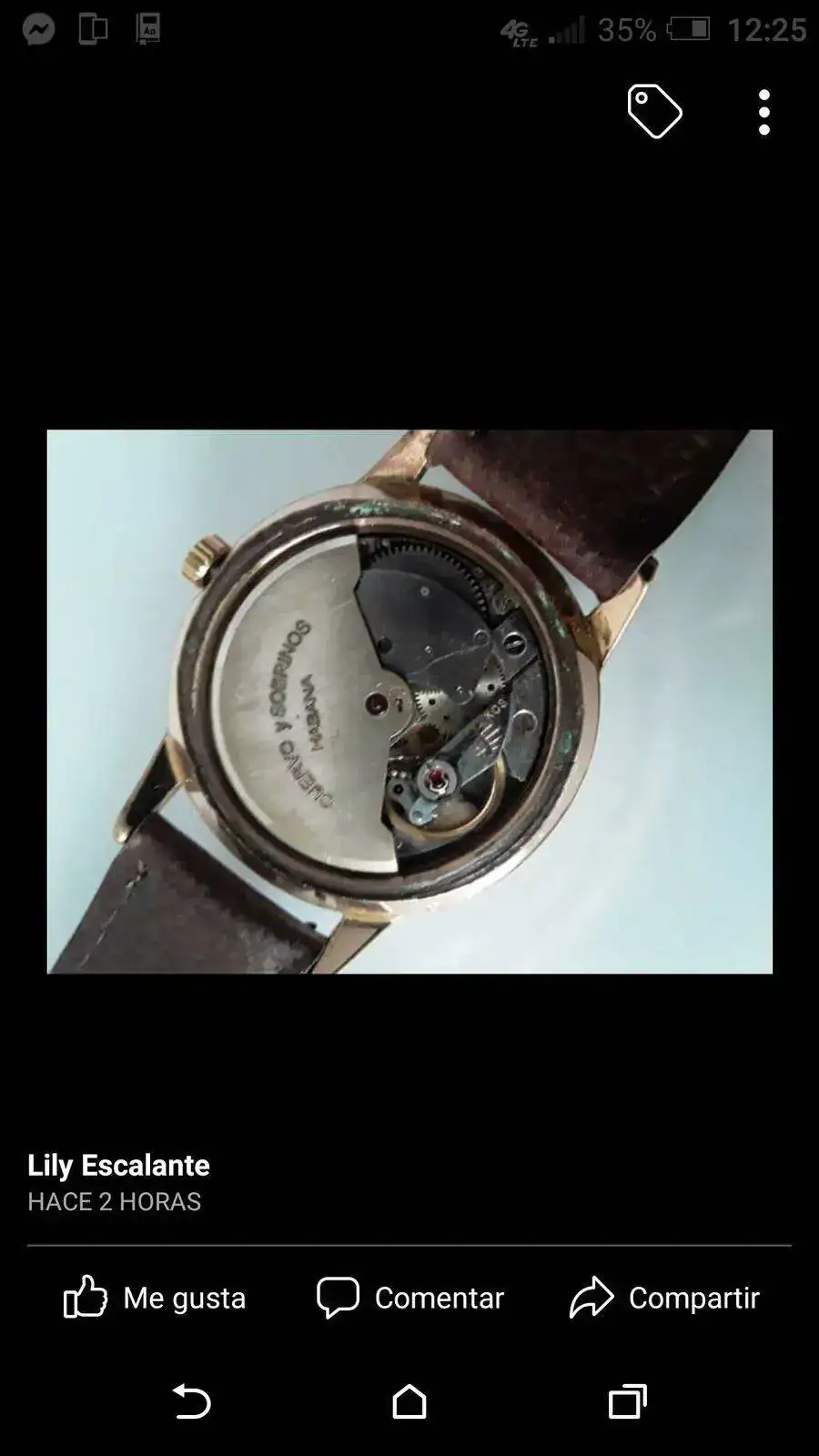

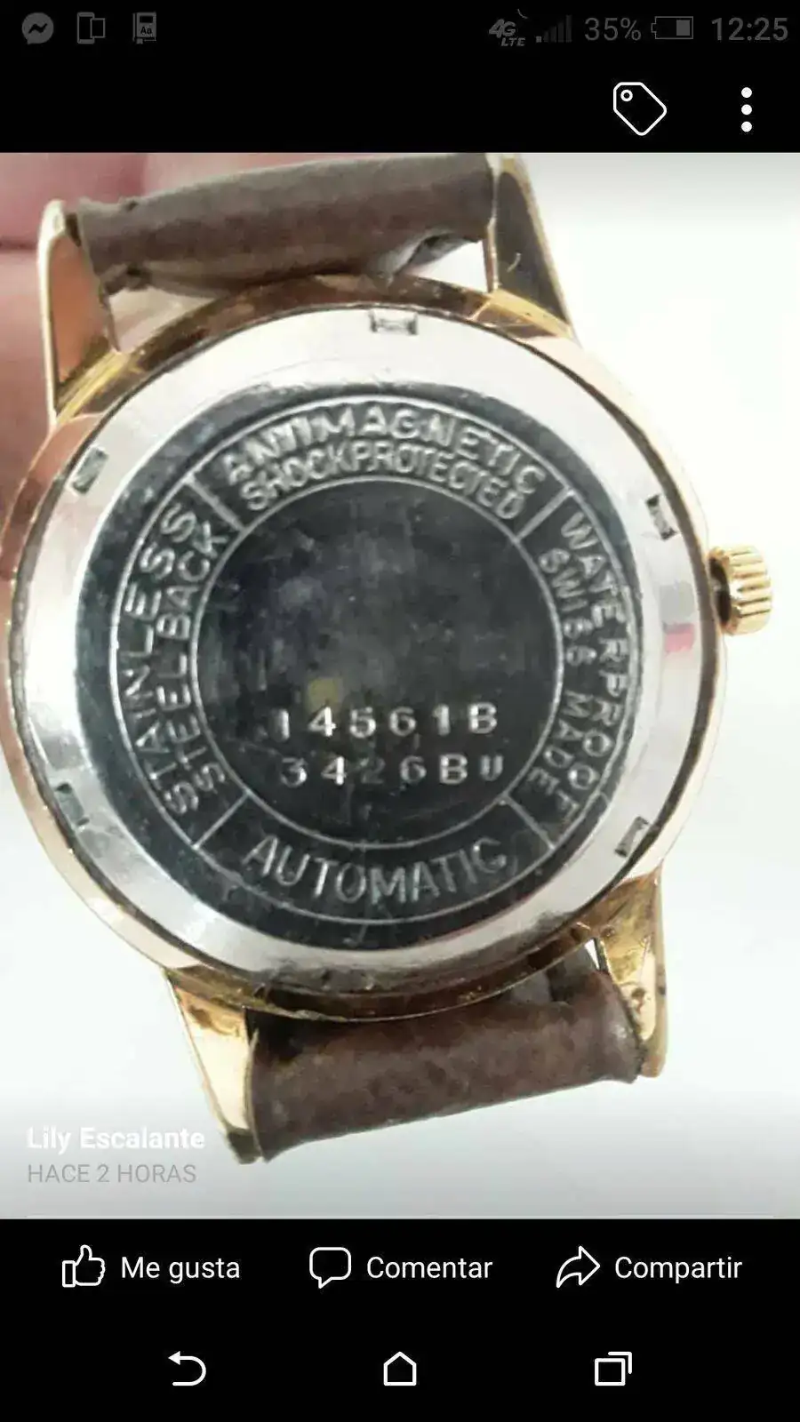

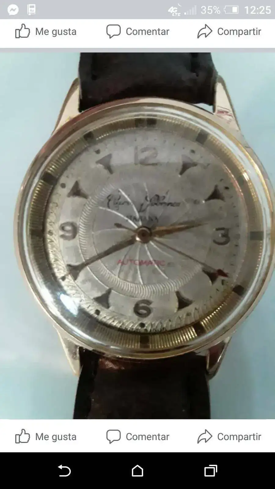

Soy nuevo en este foro y les escribo porque me están ofreciendo venta un reloj de pulsera Cuervo y Sobrinos y quería saber si les parece auténtico. Sé que solo un especialista puede verificar la autenticidad de esta pieza pero quizás me podían ustedes decir algo por las fotos. El vendedor dice que estado original salvo la manilla.

Las letras de la esfera parecen pintados en rotulador, sobre todo ese " automatic " en rojo, de muy mala calidad.
Y después, esa maquinaría asusta con solo verla.
Para mí, es un fake más grande que la catedral de Burgos.

Yo creo que es original, un fake no llevar este calibre FELSA BIDYNATOR, aunque diferentes acabados, piedras, volante, ecc.
Es un reloj chapado en oro con un fondo de acero, es buena calidad y mas para CUBA.
La esfera es tipico para el mercado suramerica. no veo nada mal.

Me niego a pensar que la calidad de esa marca se refleja en ese " automatic ", que parece pintado por un niño de 3 años.
Además, si te fijas, el " automatic " no está ni centrado.

Este reloj esta montado en Habana Cuba bajo Castro, el movimiento es suizo, la caja tambien, y la esfera es de CUBA, C & S. Que esperas de este pais, mira como esta, crees que alquien importa un "automatico" centrado.
Para un fake no se toma un movimiento FELSA.
Mira aqui, mejor acabado pero Felsa Bidynator, super movimiento! En un fake solo encuetras algo de China.

Parece bueno .
Lo curioso es que tiene patina incluso la impresión del automático.

Yo tengo una historia de esto, cuando entré en el foro pregunté por un bulova que tenía cuervo y sobrinos. Algunos compañeros me trataron bien y otros pues mejor olvidar sus comentarios. Resulta que el reloj era de los años 70 y claro cuervo y sobrinos ya había desaparecido. Después escribí a bulova y me dijeron que era un reloj del año 72 de ellos customizado, emplearon esa palabra. Así que alguien se tomó la molestia de poner cuervo y sobrinos habana en el reloj esperando que subiera de valor, supongo.

Yo voy a disentir.
Como ya dije, es un reloj sesentero.
Cuervo y sobrinos dejo de recibir piezas suizas en los primeros sesenta.
El marcaje de la esfera es, curiosamente, parecido al logo de la marca tras su "resurrección" por los italianos. Algo usual en los fakes argentinos.

Foro muchas gracias por sus opinion Foro muchas gracias por sus opiniones. Les comento que consulté las fotos con el relojero estrella de Rolex en Cuba y me dijo que, a pesar de no ser la marca en la que es especialista, puede casi afirmar que no es una máquina de las importadas por Cuervo y Sobrinos. Le parece más moderna por la piedra. Sldos
La piedra te refieres al “rubí” del calibre, no?
Otra cosa que mirar si parecen más modernas que la teórica antigüedad del reloj. Curioso.
Producido desde 1942 !!!
Coincido con German, el reloj es de los 60, pero C&S no puede tenerlo nada en stock de este movimiento, sabiendo que vienen tiempos dificiles?
Fake o no, mejor mariage de piezas lo que tenian, el reloj con este movimiento no esta nada mal. Si es chapado, pero milliones de relojes suizos tambien eran chapados.
