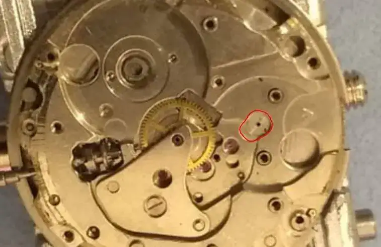

Lo que si me di cuenta, es que el volante no asienta sobre un rubí y esto me pareció muy raro. Puede ser que ese sea el problema? Adjunto foto donde se muestra el "orificio" donde asienta el volante.
Muchas gracias por su colaboración.
Aunque tú no lo veas, tiene rubí y contrarubí. Las causas pueden ser múltiples. Deberías comprobar primero que el módulo automático cargue correctamente, ya que esta máquina no tiene remonte manual. Eso suponiendo que todo lo demás esté montado correctamente. Y si todo está bien, comprueba la espiral y los ajustes de las raquetas.

Y para estar seguro de si hay o no rubí dale la vuelta y por el otro lado lo verás.

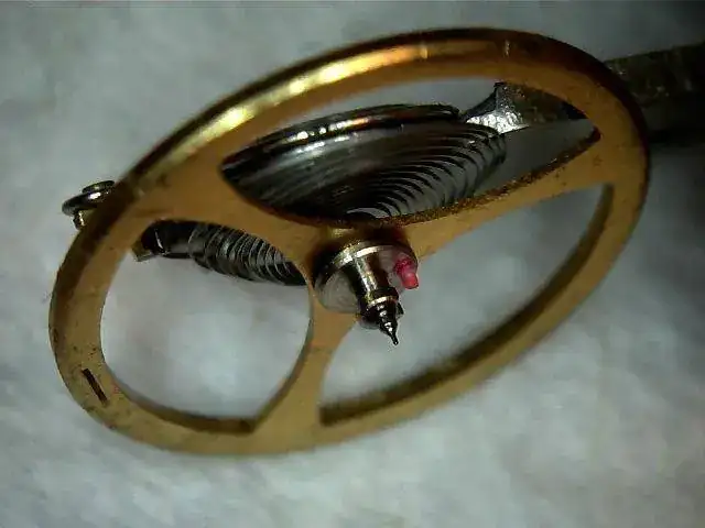

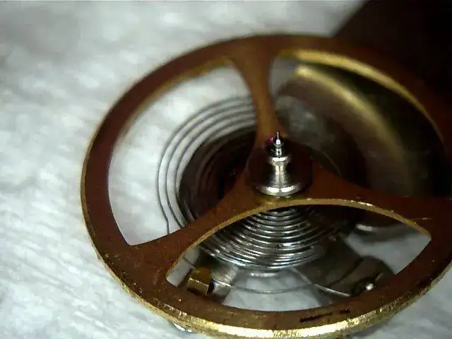

Esta son fotos del volante, no parece estar en mal estado.

Seguro que la espiral no choca en el volante ?? Revisa lo que te dice Kike que seguro es una tontería o basurilla en el hueco del rubí, y comprueba que la espiral quede simétrica y no esté deformada

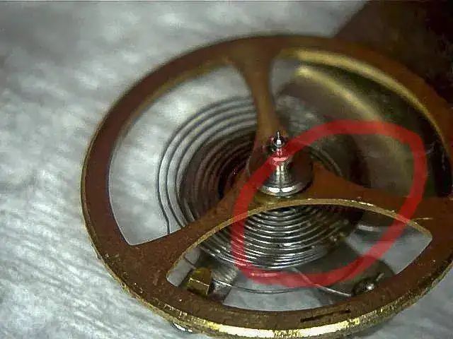

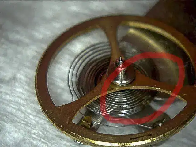

En la foto se ve el espiral totalmente pegado en la parte inferior derecha y desplazado hacia arriba a la izquierda. Pero si no estás habituado a tratar con espirales, que parece que no, ni lo toques. Podría ser peor el remedio ...
Reacciones: KIKEMORGAN y Jorge Aldao
Yo creo que a la espiral no le pasa nada es por la posicion que tiene para la foto, busca por otro lado.
Pues si aquí no están pegadas las espiras exteriores yo tengo que graduarme la vista seriamente .....

Está clarísimo que en la foto, la espiral tiene vueltas pegadas, pero podría ser también que el eje esté fuera del rubí del puente, y el volante desplazado hacia la derecha. Que el autor del hilo nos saque de dudas y así descartar o no la deformación de la espiral.

Eso tiene pinta de espiral con algo raro, como ya dijo KIKE seria bueno que el autor nos saque la duda sobre esa imagen, puede ser aceite en las espiras
Efectívamente, porque en la foto hasta parecen verse las gotitas lo que indicaría que todo el reloj puede estar inundado de aceite.

Las espiras del volante en la foto estan pegadas por la posición en la que quedó para tomar la fotografía. Pero sí hay una exceso de aceite que ya solucioné. Gracias por hacerme notar esto. Mi intención en este foro es interactuar y aprender.
