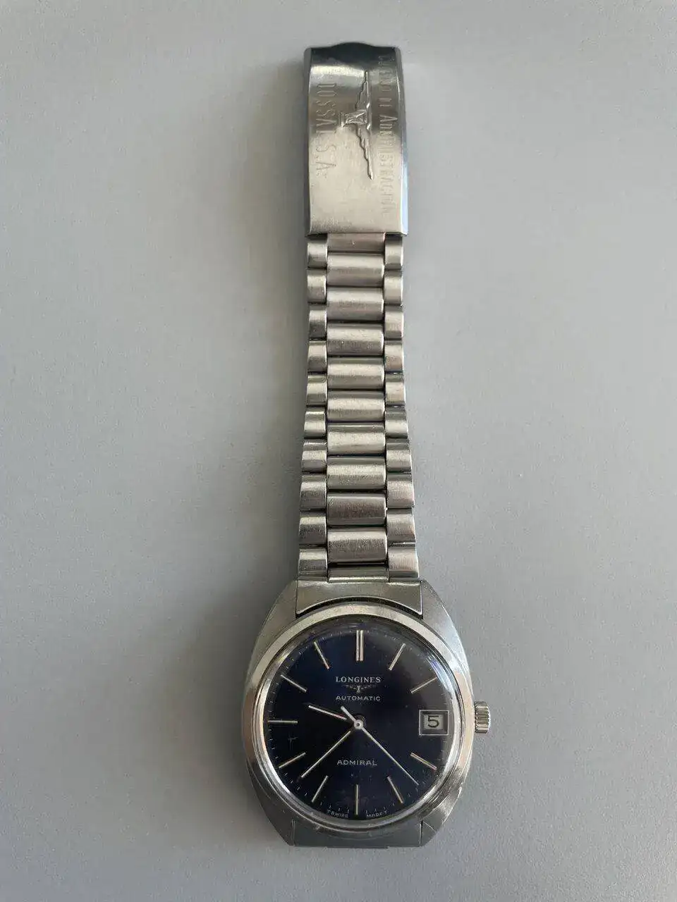

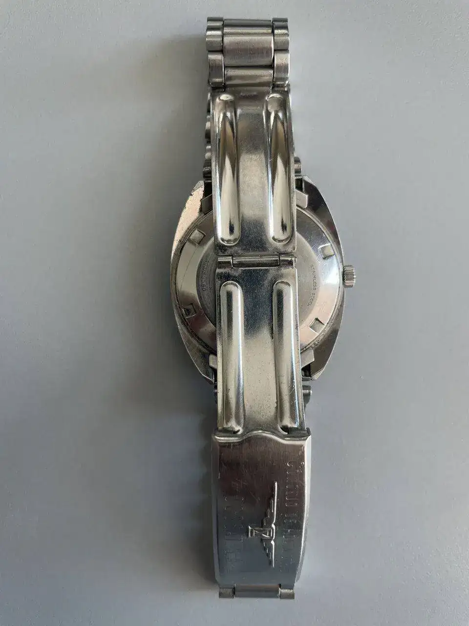

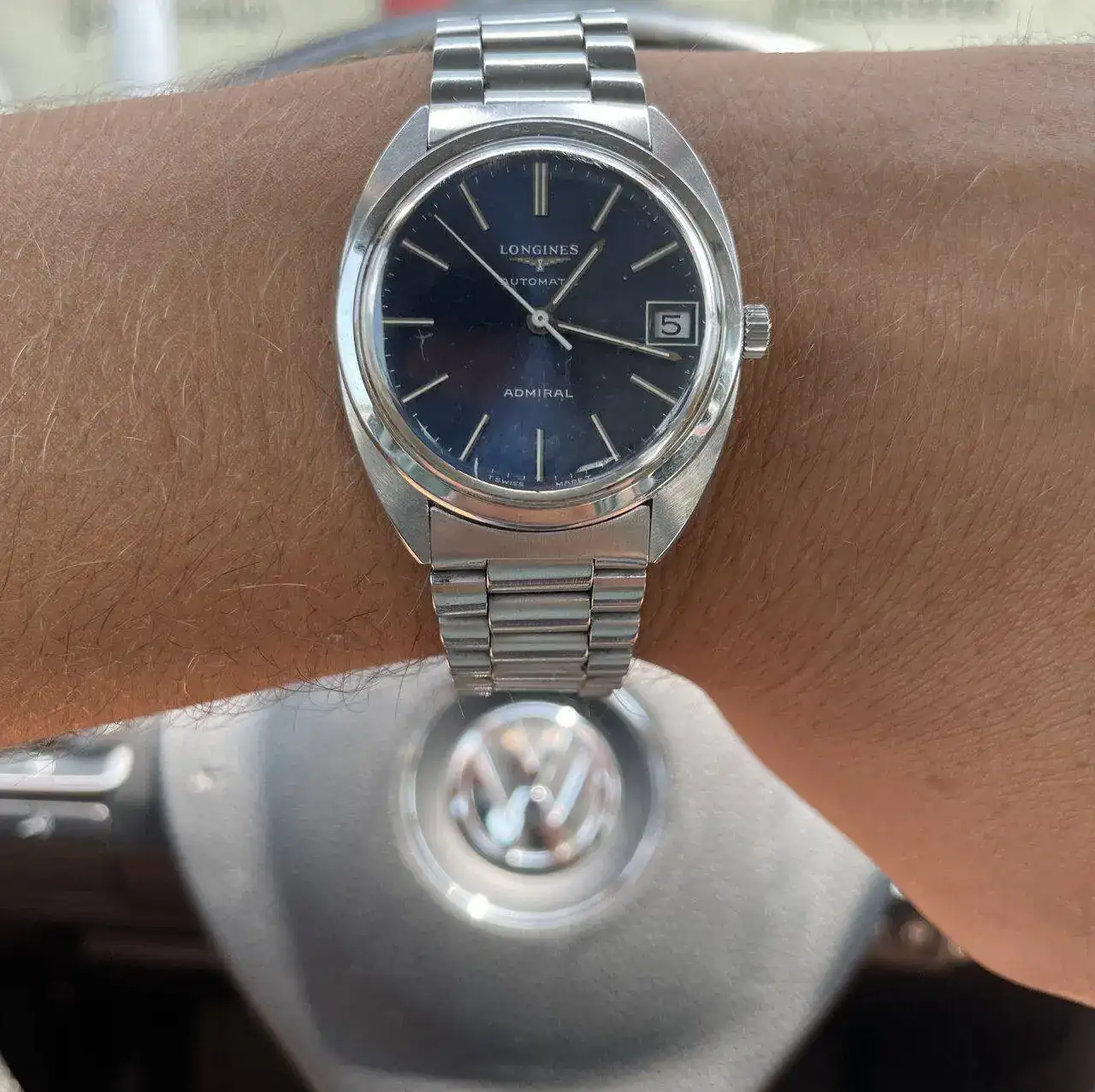

Buenas tardes a todo el foro,
Como exponía en mi presentación, tras el fallecimiento de mi abuelo me han entregado un Longines, en este caso Longines Admiral Automatic con fecha.
El reloj a nivel de horas funciona con mucha precisión incluso dejándolo toda la noche sin usar. La fecha no funciona.
Contacté con Longines y además de facilitarme todos los datos del reloj, lo he enviado para evaluarlo y que me presupuestasen repararlo, limpiarlo, etc.
Tengo que decir también que el servicio ha sido de 10. El reloj sigue allí y me indican lo siguiente:
“Nuestros técnicos han examinado su reloj y han determinado lo siguiente:
Presencia de rayas y marcas profundas
El reloj necesita un servicio de mantenimiento completo
Presencia de impurezas en el movimiento
La amplitud de marcha es deficiente
El sistema de calendario no funciona correctamente
La caja está rayada
El fondo está dañado por el uso de una llave inapropiada
Las agujas están dañadas
El cristal está rayado
El brazalete está rayado
El brazalete presenta señales de deterioro debido al uso
La correa está deteriorada por el uso”
“ Este reloj es de colección antigua y hay que enviarlo a Suiza para su presupuesto final y reparación.
El presupuesto mínimo previo es a partir de los 450€, si está de acuerdo con este mínimo, lo mandamos a Suiza para presupuesto final y reparación.”
Quería preguntaros, vosotros qué tenéis experiencia, que os parece esto. Mi opinión no es tan fría ya que es reloj que ha estado usando mi abuelo, es de 1974 y me une mucho a él. Lo he llevado puesto desde que me lo dieron y al margen de lo sentimental querría hacerle una revisión y puesta a punto y arreglar lo que está mal, pero… ¿cómo lo veis? ¿Merece la pena? Realmente no me han confirmado aún esos 450€, digamos que es un “desde”.
Tengo que contestarles para que me lo cierren lo máximo posible para no llevarme un gran susto.
No sé qué opináis del reloj en sí y si merece la pena todo esto. En mi opinión por 450€ haría el esfuerzo, pero si se va el doble o 1000€…
Bueno, no quiero alargarme más, a ver vuestros comentarios.
Un cordial saludo, Iván.
P.D. Adjunto un par de fotos, espero podáis verlas.

Buenas noches.
Estos de Longines son unos tiquismiquis, además de redundantes en su evaluación. Efectivamente el reloj no está como recién salido de fábrica, pero yo lo veo estupendamente. Tiene sus heridas de guerra, que es como lo llevaba tu abuelo, además de ser quien se las hizo, y si se las borras, ya no sería el reloj de tu abuelo. Yo creo que con un simple servicio de la maquinaria y la reparación del calendario sería más que suficiente para que puedas disfrutar del reloj, algo que cualquier buen relojero te lo puede hacer por la tercera parte del presupuesto mínimo que te han dado. Aquí en el foro tenemos compañeros de Euskadi, que seguro te pueden recomendar un buen relojero.
Reacciones: xsagasta, niko1967, Ph200 y 10 más
Un absoluto disparate sin paliativos.
Ese reloj necesita seguramente un servicio del calibre y puede que un cambio de plexy, cualquier relojero de verdad con experiencia te lo hace por una fracción de lo que te piden por convertir el reloj vintage del abuelo en otra cosa diferente.
¿Hay más fotos?
Reacciones: xsagasta, niko1967, AbderramanII y 7 más

Como te dicen los compañeros, yo no lo veo tan mal.
Relojero , pulir el plexi y listo para ponértelo.
Reacciones: ivan.hl
Un relojero que repare la fecha, una pulida de cristal, tal vez cambiar el armis por una linda correa de cuero azul y listo.
Reacciones: Mercier11 y ivan.hl

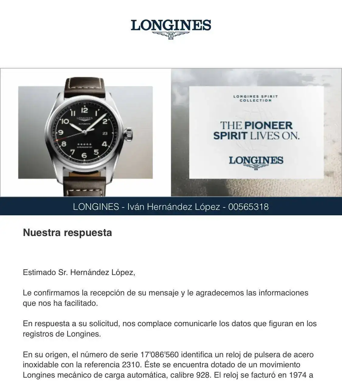

Sobre las fotos, tengo otra de la parte trasera. ¿Necesitas algo más? Tengo algún dato más del reloj:
“En su origen, el número de serie 17'086'560 identifica un reloj de pulsera de acero inoxidable con la referencia 2310. Éste se encuentra dotado de un movimiento Longines mecánico de carga automática, calibre 928. El reloj se facturó en 1974.”
Le comentaba a Kike que “Sobre el reloj y modelo en sí, ¿qué opinas? En ningún caso se venderá, pero sí saber qué tal es.”
Lo dicho, gracias por todo. Saludos,

Yo lo veía muy bien (en la foto un reflejo hace parecer que hay una marca en la parte inferior del cristal pero en la otra foto veréis que no tiene nada. Sí tiene una marca pequeña en las 9, pero muy pequeña) y lo estaba usando hasta que lo he enviado a Longines. Estaba encantado y sobre todo ilusionado con poder llevarlo en su memoria.
Ojalá poder repararlo y lucirlo.

No conozco el movimiento Longines 928, no sabría decirte, ¿seguro es ese número?
Ni idea… He copiado directamente el párrafo que me enviaron desde Longines cuando solicité información del reloj.

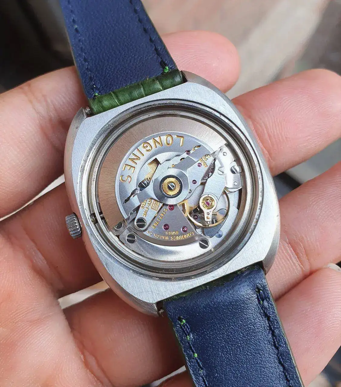

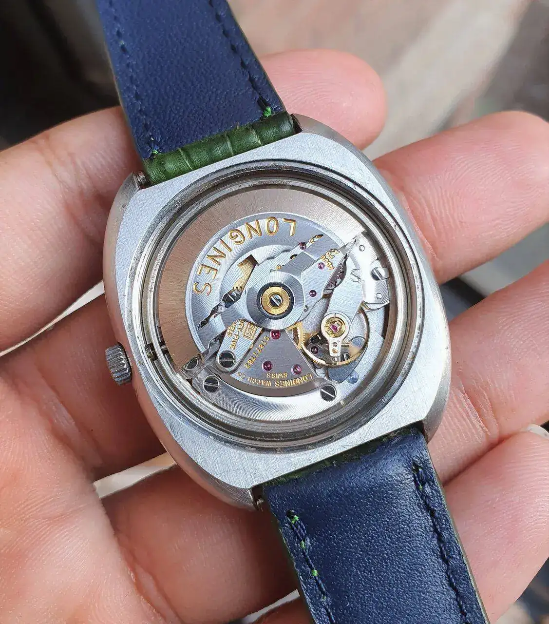

Aparentemente fue un cambio de nomenclatura, 928 sería el 6651, un calibre de alta frecuencia (28.800 A/h) de lo último que hizo Longines como manufactura antes de perecer como tal y comenzar a montar ETA.
Un gran reloj en resumen, y extraordinariamente conservado por tu abuelo.

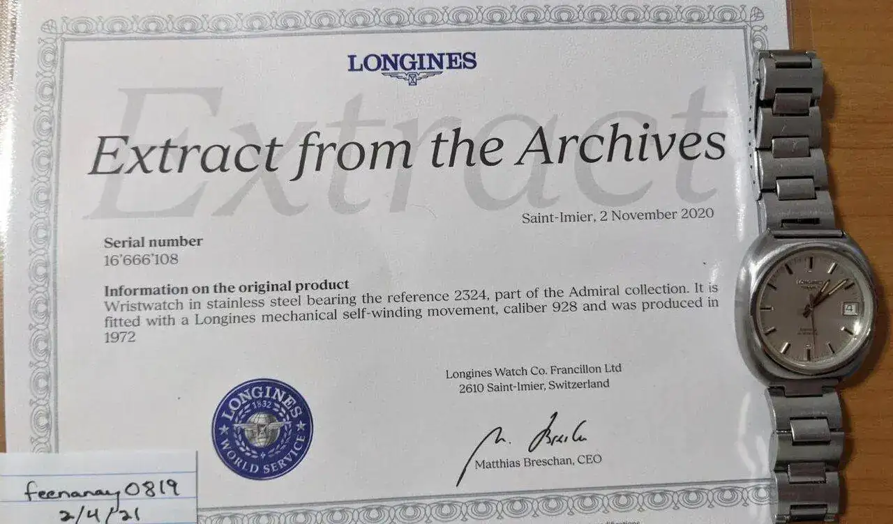

Es un calibre raro, yo tampoco lo conocía, pero parece que existir, existe.

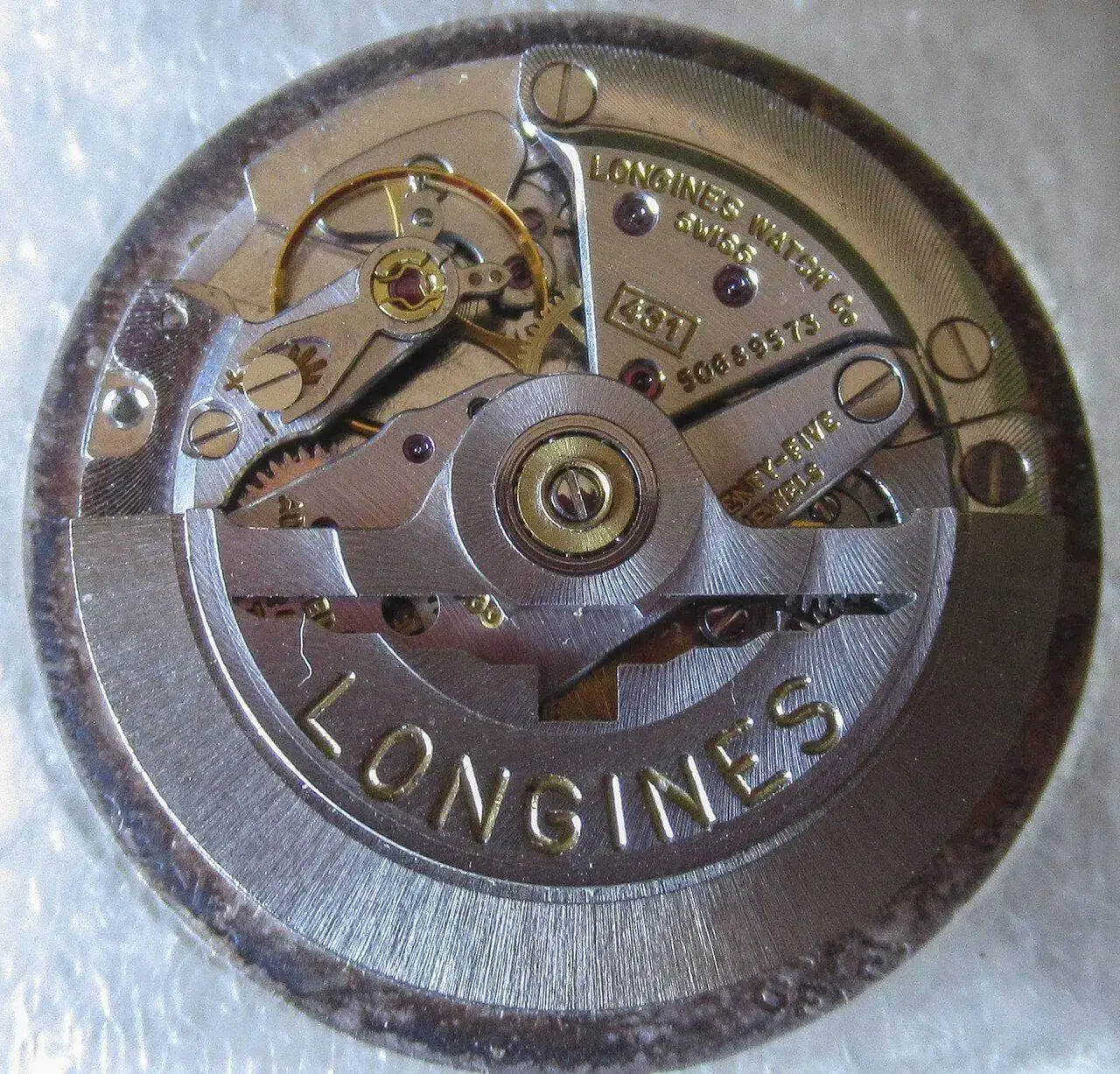

El movimiento es prácticamente igual a este que derivó a los 66XX al ponerle más jewels y luego, como dice Fugi, se les cambió la nomenclatura vete a saber por qué motivo.
Pero que, vamos, todo es sota, caballo y rey.
