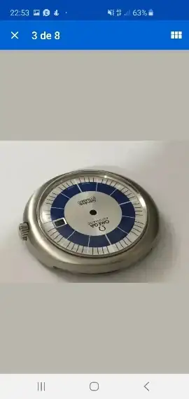

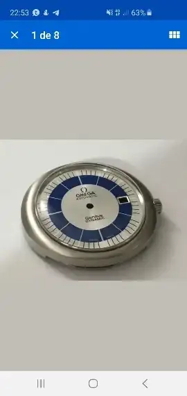

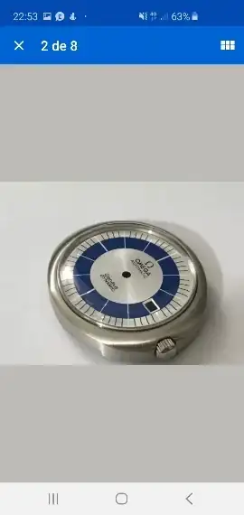

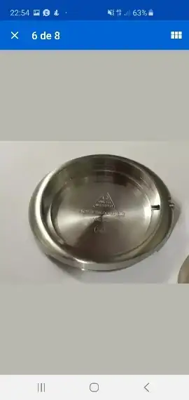

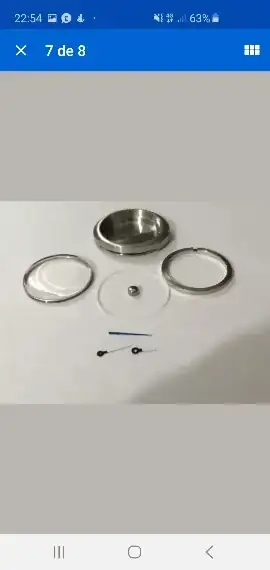

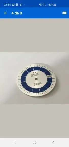

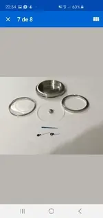

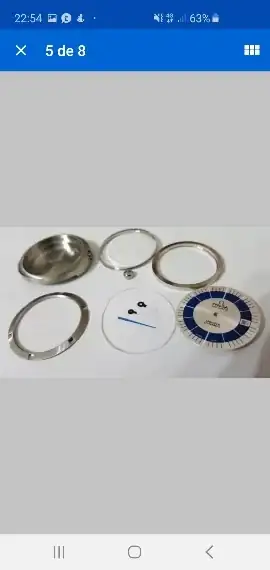

Hola buenas noches habitantes del sótano vintage, acudo a ustedes para pedirles consejo.
Tengo un calibre 1022 de omega que pertenecía a un reloj de oro que mando mi padre a fundir y llevo tiempo buscando una caja donde colocar este calibre.
El caso es que buscando en la bahía me he topado con una caja completa, manecillas, cristal, corona etc.
Segun el vendedor la referencia de este reloj es 166.108 y es válida para un calibre 1022, pero me entra la duda al ver el dial, creo que corresponde al de un calibre 1012 ya que solo tiene ventana para la fecha.
Creéis que podría ponerle el calibre 1022? No me importaría perder el día de la semana siempre que encaje en su sitio la fecha dentro de la ventana.
Os dejo unas fotos del vendedor.
Perdón por el tostón y se agradece toda ayuda.
Un abrazote

Buen día Sr. Taparrajas.
EMHO considero que todo el conjunto que muestra, caja, esfera y agujas corresponden al calibre Omega 565.
Esperemos opiniones más experimentadas, pero no recuerdo haber visto calibres de la serie 10XX en este modelo, originalmente quiero decir.
Un abrazo y feliz fin de año ...
:Cheers:
Buenos días
Por si te sirve de ayuda, aquí tienes una muestra de los diversos calibres del Dynamic (creo que no es completa, falta el 615 manual sin fecha):
Desconozco si un calibre 1022 puede ser compatible con esa caja, eso lo tendrás que consultar con gentes más expertas, pero espero que esta información te ayude a tomar una buena decisión.
Lamento ser portadora de malas noticias, pero se trata de piezas falsas. Desgraciadamente han proliferado bastante estos lotes a falta de movimientos en algunos modelos vintage; además de con Dynamic, los he visto con Seamaster 120, con Fortis Marinemaster, por citar algunos.
Por el encaje no deberías preocuparte, ya que están hechos para el movimiento que indican; eso sí, sólo tendrías auténtico el calibre :pardon:
Muchas gracias abde.
No me parece tan mala noticia, me gusta la estética, siendo conocedor de ello y si la calidad del conjunto es aceptable me lo podría plantear.
Tengo ganas de usar el calibre y no tengo planteamiento de vender el reloj en un futuro.
Lo que dudo es que encaje la fecha dentro de la ventana.
A ver si consigo más información.
