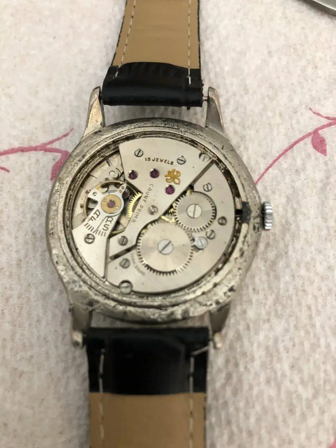

Buenas compis

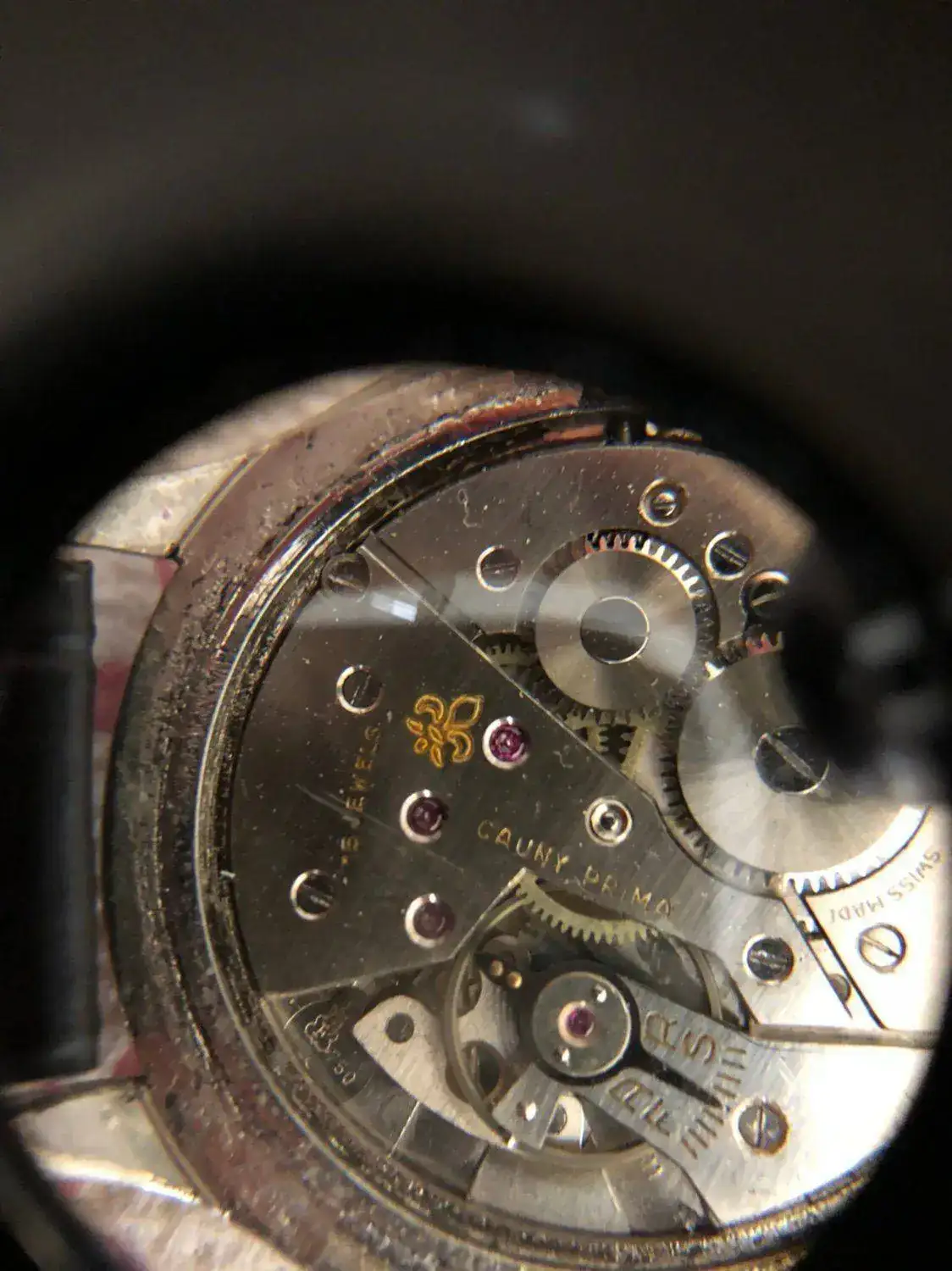

Me gustaría saber si es posible, el movimiento que lleva un Cauny Prima que tengo de los años 50. Lo he abierto y pone F 750.
Os adjunto unas fotos a ver si podéis ayudar a un novato.
Muchas gracias.
Tú mismo te respondes: lleva un Felsa 750. Seguramente, también en el exterior de la tapa tienes la indicación; Cauny solía anotar el número del calibre en sus traseras.

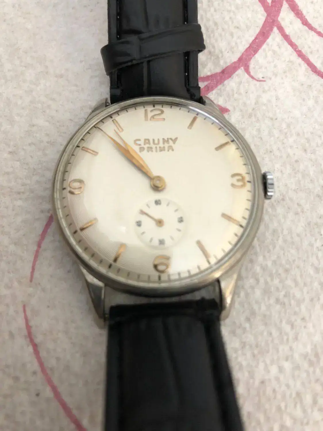

Bonita y limpia pieza :ok:: Por cierto, no sé si te interesa saberlo, pero aunque la foto es algo borrosa yo diría que la esfera ha sido repintada

Es que no sabía la F que era. Desconocía que era Felsa 750.
Como leí que montaba varios movimientos de distintos fabricantes no sabía cuál podía ser.
El reloj me lo dio un amigo y que era de su abuelo. No me dijo y por eso no creo que esté repintado pero no lo puedo asegurar.
Muchas gracias por tu ayuda.
Bonita pieza, concuerdo con Abde sobre la esfera y el calibre también :yes:

LOS NUMEROS DEL SEGUNDERO NO PARECEN ORGINALES,AUNQUE LA FOTO NO AYUDA MUCHO;ASI MISMO ES UNA PIEZA ELEGANTE.

Pues no me lo había planteado!
Pero ahora ya me lo empiezo a creer. Si es cierto que la esfera está muy limpia comparada con el corrosivo de la trasera.

Compañero...la caja (que no el calibre) está bien perjudicada. Por lo que, aunque debe de tener sus años, no es de extrañar que lleve bien sus pasos.
Como bien te dicen l@s compañer@s, la esfera es repintada y las letras "Cauny Prima" pintadas a mano, a pulso.....como se hacía antiguamente.;-)

El CAUNY PRIMA es en relieve... se ven tan mal porque al pintar la esfera han limpiado la pintura de encima del relieve y no lo han hecho muy bien.
La caja tiene mierda por la parte de atrás , parece que son restos negros de alguna junta... con un baño en amoníaco y un cepillado la dejas nikelada... que es como es..

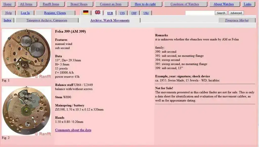

El felsa 750 es un derivado del calibre Felsa 399, de 1955 en ranftt encuentras las caracteristicas.
Las agujas son de hoja muy elegantes... la corona la cambiaría por una un poco mayor, aunque eso es algo no relevante.
Ver el archivos adjunto 624050
