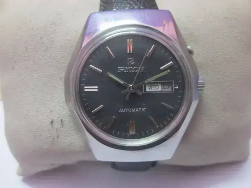

Muy buenas a todos, soy nuevo en este tema de los relojes, soy apasionadamente amante de los relojes automáticos me encanta saber toda la ingeniería mecánica que se aplica para darnos la hora, siempre conocí de marcas reconocidas, pero quiero preguntarles a los expertos que opinan de mi nueva y primera adquisición en el mundo de los relojes automáticos , es marca Ricoh me encanto primero su diseño la maquinaria que lleva y que es 100% japonés , agradezco todos los comentarios que me pueden orientar sobre este reloj , mantenimiento uso y todo lo que pueda saber de el y súper importante su precisión. Muchas gracias
Estas son las fotos

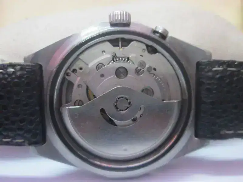

Hola Andrey, bonito Ricoh, el tema de la precisión en estos relojes vintage es relativa, aunque se puede regular ajustando la raqueta, tienes muchos vidios en la red,
si consigues bajarlo de +- 10 segundos estaria muy bien.

Muchas gracias , disculpe mi ignorancia, funciona igual para todas las marcas ?

Si, en casi todas la raqueta es igual o muy parecida. La forma de ajuste varía en función de que se haga directamente o a través de un tornillo. La cuestión está en moverla lo justo para que se corrija el desvío sin pasarse. Es aconsejable ir moviendola muy poco a poco hasta alcanzar el punto deseado. Luego a disfrutar aunque no se consiga la precisión del más malo reloj de cuarzo.

Buen día Andrey y bienvenido; la calidad es buena y lo primero que se debe hacer es un service en un buen relojero. Sugiero que al comprar un reloj automático o manual vintage la estética es muy importante como el el estado de su máquina. Nunca sabremos sí el o los dueños anteriores fueron responsables y le dieron un buen mantenimiento.
El relojero le dirá sí continúa siendo sumergible - es muy importante que lo sea.
Por este motivo es aconsejable una limpieza y lubricación y a partír de ese momento - lo ideal es hacerlo cada 3 años.
A los amigos: es aconsejable que nuestro amigo Andrey vaya conociendo o no - el nombre de cada pieza - mientras tanto hay que hablarle en la forma mas sencilla posible - para que comprenda el mensaje. Un saludo y que disfrute su RICOH y
también es muy importante conocer la opinión de su relojero en cuanto a existencia de sus respuestos para un futuro inmediato. Estos relojes marca RICOH se fabricaron en muchos modelos tanto de dama como de hombre. Tengo los respuestos de los relojes manuales y de los automáticos y hace muchos años que nadie viene a comprarlos ¿será tan bueno?
