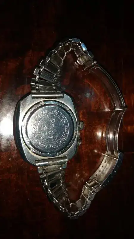

Como habrán visto en mi presentación, y para los que no la vieron se los comento, soy el feliz poseedor de 4 seikos, 1 Solar, 2 Seiko 5 y un Bell Matic.
Precisamente este último motiva la consulta a los conocedores. En primer lugar, a diferencia de los otros es el único comprado como usado.
El reloj se encuentra en unos 8 puntos, algunas marcas en su cristal (espero decirlo correctamente). El Armis en un extremo se encuentra con una pequeña soldadura aparentemente en estaño o pegado con algún elemento similar.
El bisel de la alarma se mueve correctamente pero le falta calibración adecuada ya que suena 2 horas antes de lo que marca, por otra parte suena como esta suelto algo por dentro que no tiene nada que ver con el movimiento del automático. El que me lo vendio me comento que le falta del o´ring de goma de la tapa posterior.
Mi intención es llevarlo en la semana al service oficial en Seiko ya que semejante maquina lo amerita.
Abajo les dejo las fotos del sujeto en cuestion ;-)
Y les hago una serie de consultas, ese armis es original??, en todo caso se consigue el que le corresponde?
La otra consulta, si hice una lectura correcta de los numeros de la tapa, es un modelo fabricado en mayo de 1970? y finalmente, ese modelo es ademas un UFO?
Perdon por las preguntas pero esta maquina hermosa me tiene muy intrigado.

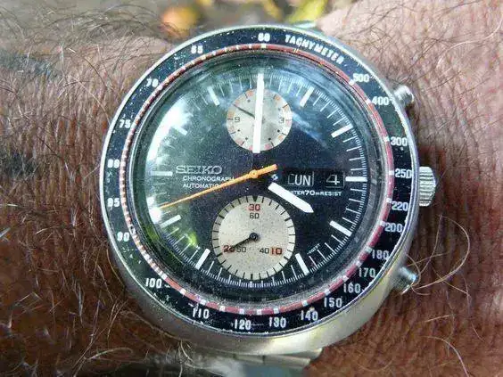

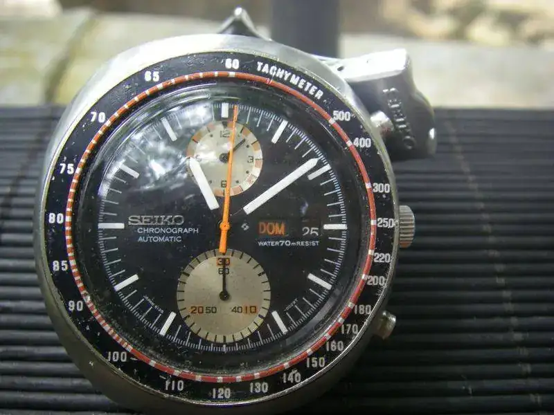

En lo que no estás en lo cierto es en que sea un UFO; no lo es. Éste que te pongo del compi fus es un UFO
Hola bella pieza los ufo se conocen por ser de la serie 6138. 0011, lo del año y el mes estas en lo correcto, te dejo imagen del mio.

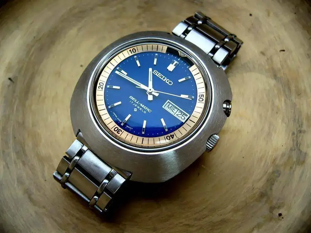

Mirando cuál era el brazalete que le correspondía a este modelo, me he tropezado con que algunos sí emplean el término UFO con relación a esta pieza por la forma de su caja. Desde luego no es el Seiko conocido como UFO, que es el que te hemos mostrado antes el compañero vomrotw y yo, pero parece que algunos lo llaman Bellmatic UFO.
El brazalete original parece ser este

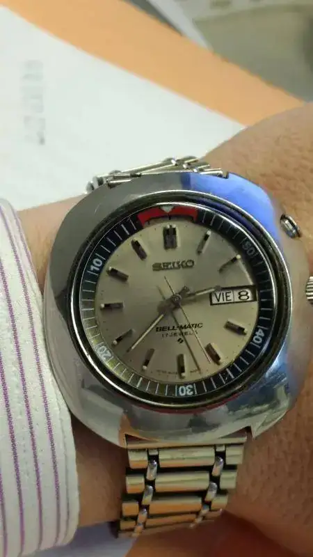

Bien aqui tengo el Bell restaurado y funcionando, se arreglo completo desde el plastico roto, la junta, un ajuste de la maquina, lubricacion y ya no se mueve todo el fondo (se le dice esfera??) al sacar la corona.
La alarma suena de maravillas, solo me queda controlar la marcha...:cool1::cool1::cool1:
Ahora solo queda disfrutarlo.

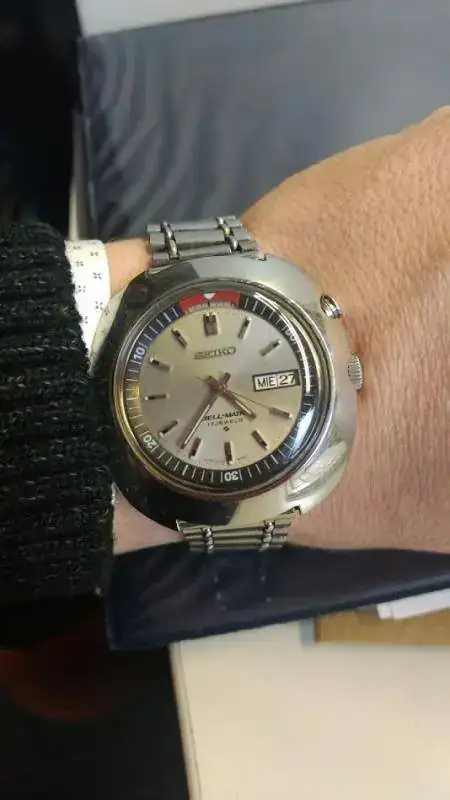

No se si abras visto con el que yo me hice (dial y caja distinto al tuyo mismo movimiento) el cual acabo de recoger del taller de mi buen amigo y relojero Ángel .A quedado fantástico a la espera de encontrar un armix original o barajar la opción de un cuero azul.
