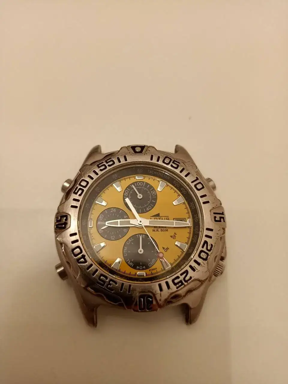

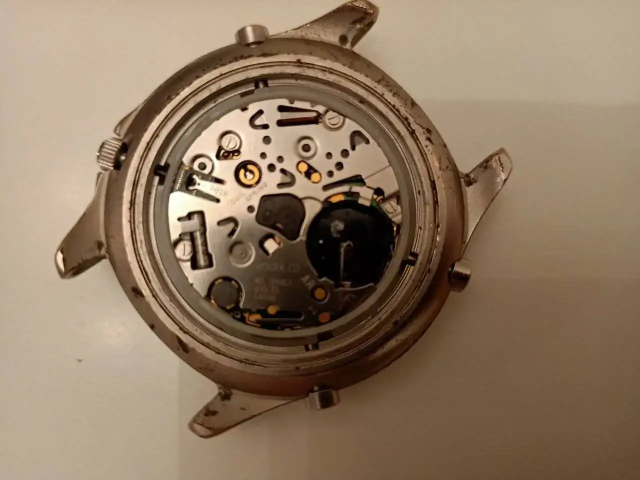

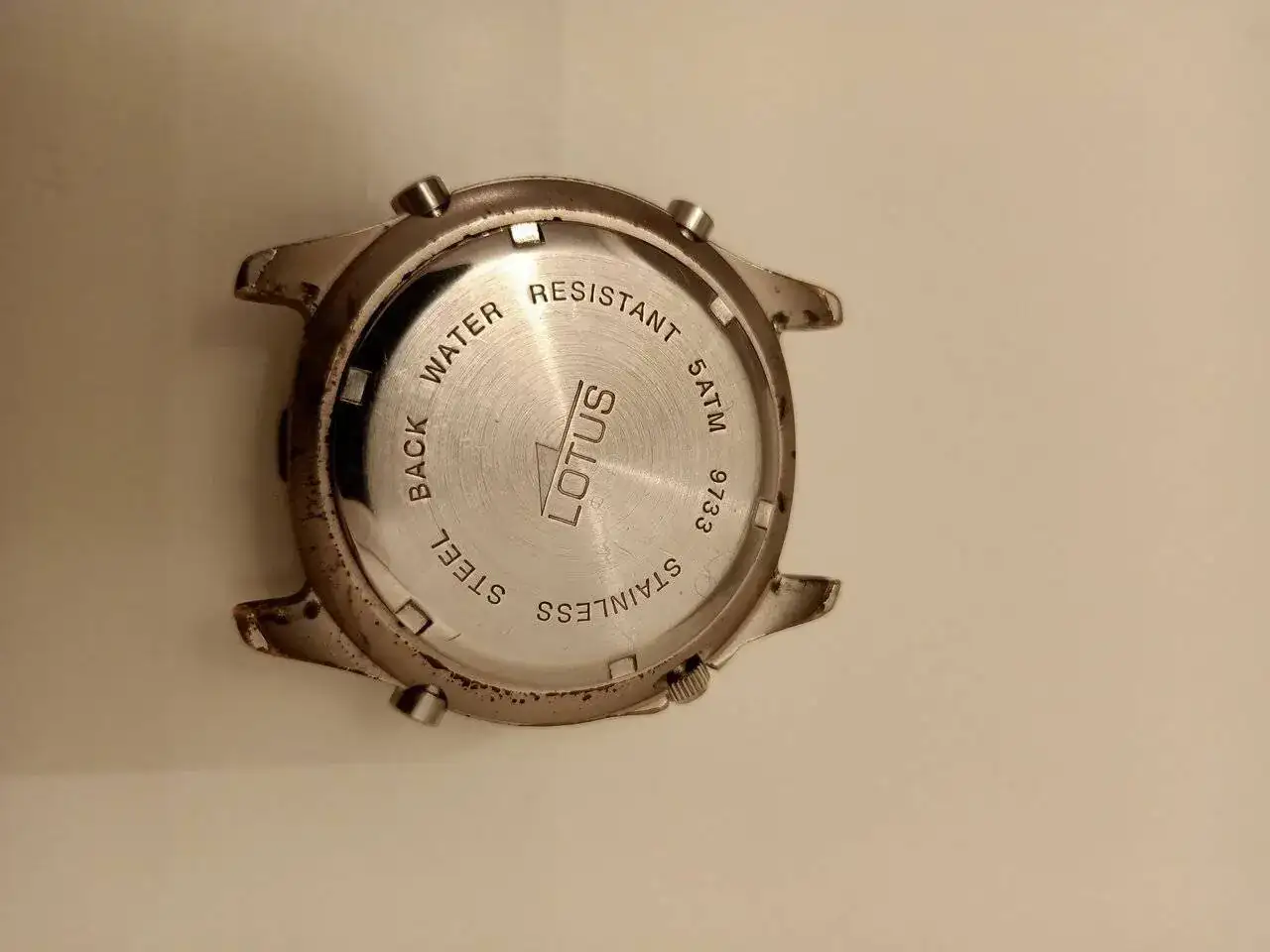

Buenas, aqui pongo las fotos del reloj. Como digo es puramente valor sentimental por ser el primero y el que me inició en este mundillo.
Gracias!

Las agujas parecen en buen estado. Yo creo que habría que desmontar el movimiento para saber la razón. Puede haberse roto el tiret que engrana la posición de cambio de hora.
Reacciones: Astur83
Buenos días.
Es un LOTUS referencia 9733/x con movimiento Myta 6W70.
La averia puede ser provocada por varias razones, suciedad del movimiento, tener dañado algun diente de la rueda de horas (averia muy común en este calibre), o temas de mas embergadura, circuito roto, alguna bobina mal etc...
Es un reloj complejo para que te pongas a repararlo.
Suerte y un saludo.
