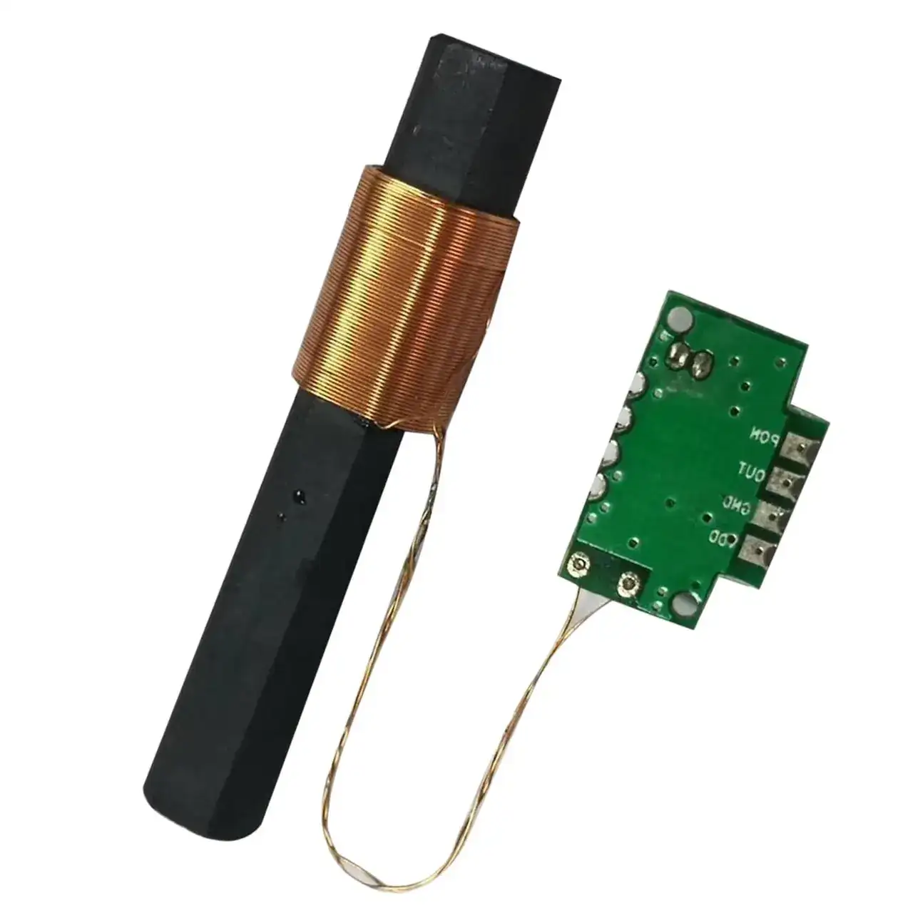

Buenos días a todos, he encontrado antena para recibir la señal DCF77 desde Alemania ¿Supongo que funcionará igual que la que viene acompañando a algunos modelos radiocontrolados de Citizen ¿Conocéis algo de su funcionamiento? ¿Baratas parece que son pero no sé si serán efectivas y si tienen algún tipo de conexión a algún tipo de dispositivos o funciona como las de Citizen, de manera totalmente autónoma?
Abajo os dejo un enlace a uno de los muchos artículos que venden con esas características
Muchas gracias a todos de antemano por vuestro tiempo e información

Me refería a no saber al funcionamiento de las antenas "caseras" como la que os he mandado

Ostras... perdona... entendí de forma muy errónea tu pregunta!!!
si, lo que te venden es sólo el módulo receptor... lo tienes que acoplar a una caja... vaya cómo si fuera una radio... no es un amplificador de señal como las de Citizen...

Entendí que funcionaría como las antenas de Citizen. Una lástima
Muchas gracias por tu información
Y podríais decirme cómo sería su funcionamiento, cómo se haría lo que comenta el compañero Triple?? Sería complicado, existen tutoriales o explicaciones en la web para ello??
a ver:
La señal SDO es "Serial Data Output" Para recibir la estaciones Horarias, en principio solo necesitas esa señal ya que los datos tienen un formato serie.
Modo espera en bajo consumo - Conectar PON a Vdd.
Para un Funcionamiento normal - Connectar PON to GND
Las siglas "TCO" en algunos equipos es una entrada de Oscilador Controlado en Temperatura, pero en este caso dudo mucho de que se refiera a eso.
Te dejo un enlace dónde explìca como son estas señales.
http://www.compuphase.com/mp3/h0420_timecode.htm
Y otro más
http://www.micro-examples.com/public/microex-navig/doc/100-p16f84-led-dcf-clock.html
Lo que no se es si a través de esta receptora te será suficiente... por que el alcance es de 2000 km y la antena está más lejos... bueno... no se cual es tu ciudad....
Por desgracia para mí buscaba algo muuucho más autónomo (Coló la antena de citizen)
Ya me extrañaba que con 1,5 se pudiera conseguir el mismo efecto que con la antena Citizen de 25€
