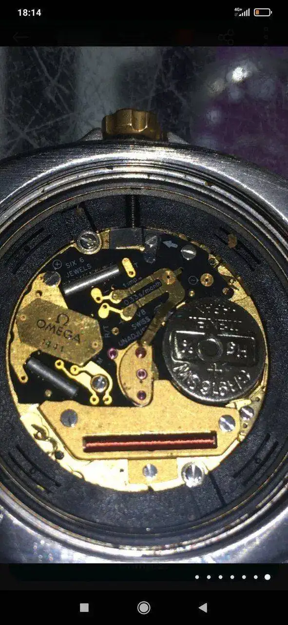

Veo que no adjunte la foto. Tengo una, por si pudiérais echarme una mano(ya digo que soy absolutamente nuevo en la materia).
La foto es un poco mala pero por lo que se puede ver, se le ve bastante limpito y sin óxidos aparentes.

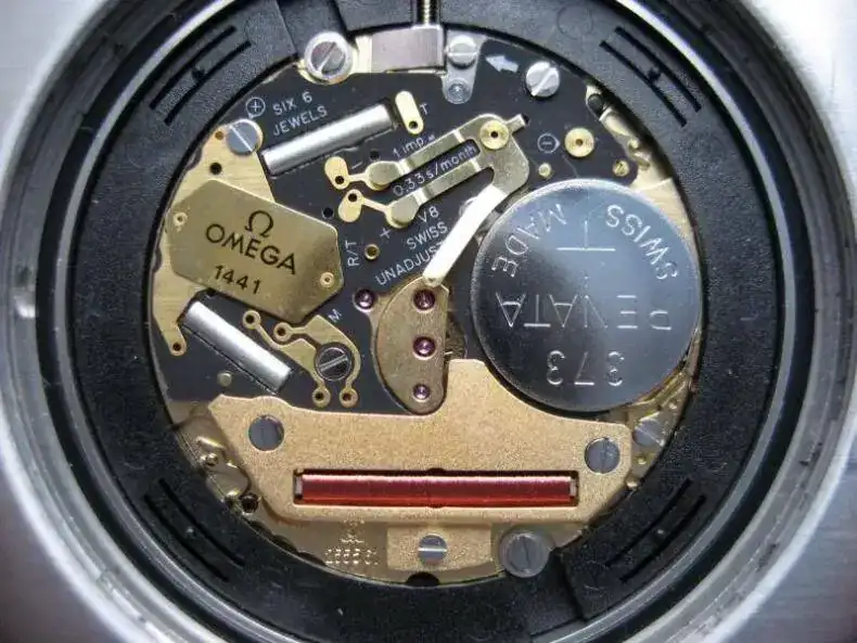

Esta es una buena foto del mismo calibre para comparar
Calibrazo, por cierto.
Algunos de los tornillos parecen estar marcados, pero no se si es por la foto o de verdad es así. Y de estarlo, no tiene por que ser mala señal, aunque preferiría verlos impolutos. Un buen relojero debe poder desmontar un reloj/calibre sin marcar las cabezas de los tornillos.

Pues si me dices que no está mal del todo, quizás me anime y busco yo un relojero de confianza para que le eche un vistazo. Muchísimas gracias compañero, de verdad.

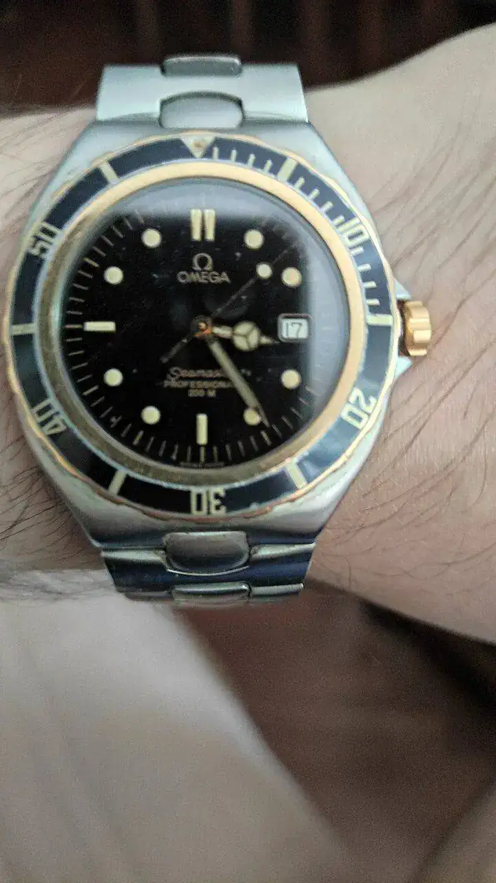

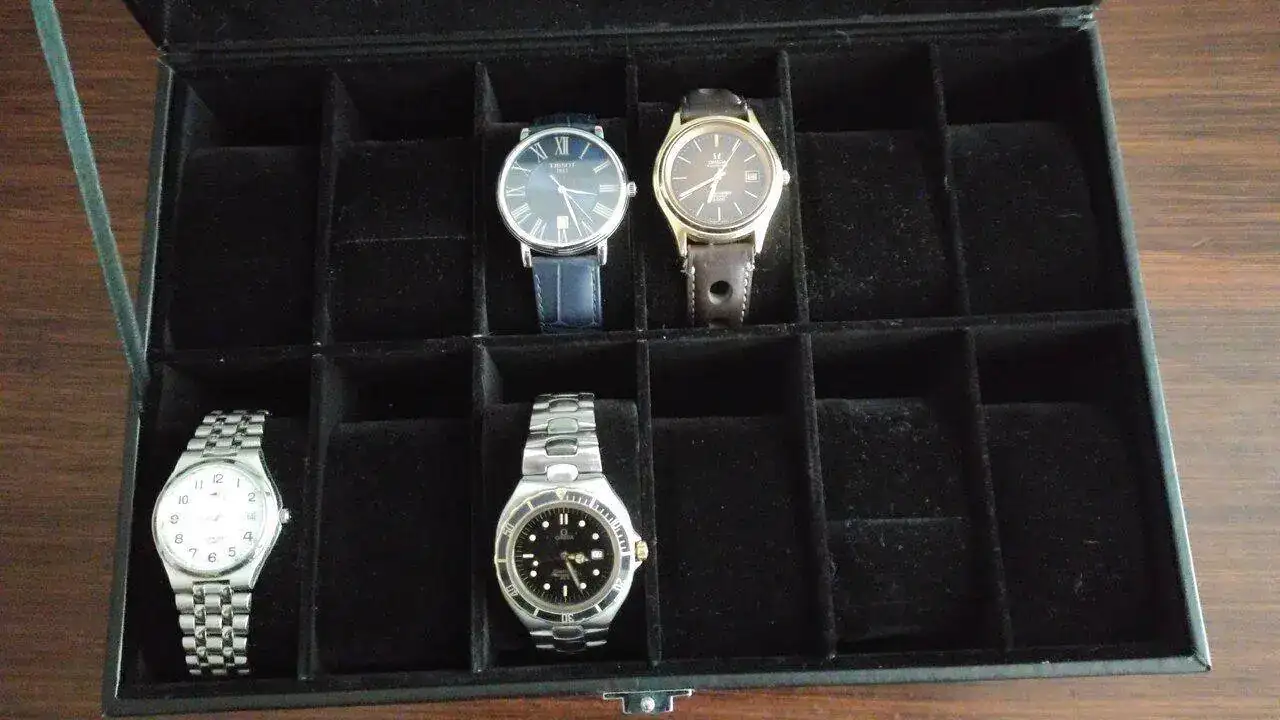

Lo prometido es deuda. Aquí dejo unas fotos del reloj en cuestión. También pongo una con mi pequeña colección. Llevo poquito, pero eligiendo con cariño y esmero lo que me gusta(y se adapta a mi economía).
P.D: Sé que el Lotus no es nada de otro mundo, pero era de mi abuelo. Un reloj de valor incalculable para mí. 🙂

Muy bonito compi, me parece que la colección arranca con muy buenas piezas.
Que lo disfrutes mucho, saludos!!
Reacciones: Sterling
Pues ese seamaster está muy chulo. Y sobre todo no se debe disculpar uno por tener tal o cual reloj, mucho menos si es el del abuelo de uno.
Disfrútalos con salud.
Ventura, muchas compañero por tus palabras. De momento es una colección comedida, pero con piezas muy bonitas (en mi opinión, claro está). Me alegro por tu opinión y a ver a dónde llego!!!.
Amigo Pepo!. Me alegra mucho que te guste el seamaster. No sabía si sería o no buen reloj, pero Animaron los compañeros por aquí.
Y si, tienes toda la razón. El reloj del abuelo es el reloj del abuelo. Nada más que decir ante eso. 🧐. Jajajajaja, muchas gracias a los dos por vuestros comentarios. Un abrazo!!!
