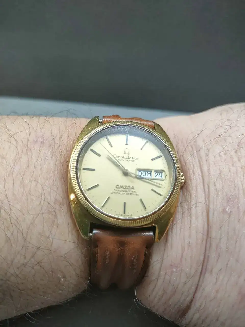

Unica foto del momento en que me lo dieron. El calibre tengo entendido que es 1021 en todos, no? Y el relojero me dijo que era zafiro. Y es un relojero bastante prestigioso por lo menos por estos lares que no hay muchos. Sólo te puedo decir eso. Gracias por la respuesta y ya si te ayuda en algo me dices.
Calibre 1021, puedes encontrar recambios en internet si tu relojero no te lo puede reparar.
Cristal Plexi no zafiro, se pule y queda estupendo.
No había leido tu último mensaje. No todos los doble fecha llevan ese calibre, el 751 es también doble fecha y para mi bastante mejor.

El niño estuvo durmiendo 23 años desde la partida de su dueño, mi suegro, lo puse en muñeca y en un par de movimientos estaba marchando y no desfasó nada. Pero durante los dos días que lo tuve antes del profesional, lo paré para cambiar el día a mano. Pero parece que va exacto.

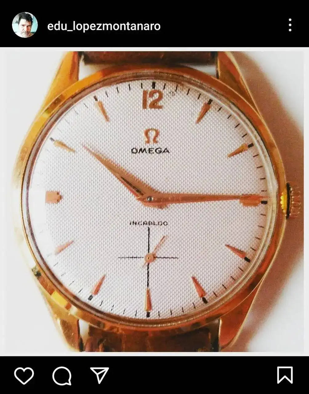

Este de arriba lo vendí en 2017. Había ido de España a Argentina con mi abuelo en 1951 en un viaje que hizo. Lo compró un relojero de Barcelona y me dolió mucho pero las circunstancias me obligaron a hacerlo.
Con respecto a este reloj, heredado de mi padre y el de mi abuelo, fué seguramente restaurado en Argentina. Cuanto de fiel tenía esta restauración?, porque no encuentro ninguno igual y es de ca. 1950. A toro pasado, me lo pagaron €450 aunque solo les interesaba la caja, que según quién lo compró tenía valor por una muesca en el soporte de la correa que indicaba que procedía del lugar más prestigioso (o cotizado) de armado de Omega de aquellas épocas. Funcionaba perfecto aunque era a cuerda se iba muy poco, estaba bien calibrado. Ya no lo tengo así que es solo informativo. Gracias y saludos.

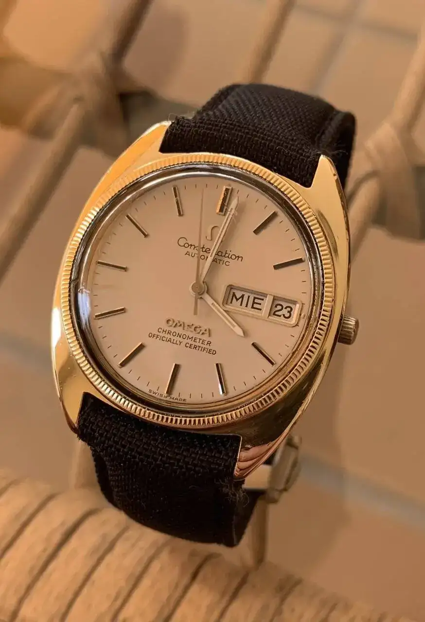

Buenas noches, creo que tengo exactamente el mismo reloj y en estado completamente original.
El cristal es plexi y la caja no es oro macizo sino que tiene un plaqué de oro considerable (no recuerdo el número en micras…). También veo cuando los comparo que la corona es ligeramente diferente.
Ver el archivos adjunto 2763258
Parece exactamente el mismo. Y veo que las "patitas" de las horas (que bruto soy) están pintadas en negro. Voy a ver si el relojero me hace además del desarme de la maquinaria y pulido y limpieza, una pintura de agujas y esos marcadores de horas. Hermoso reloj y la correa le queda fenomenal. Saludos.

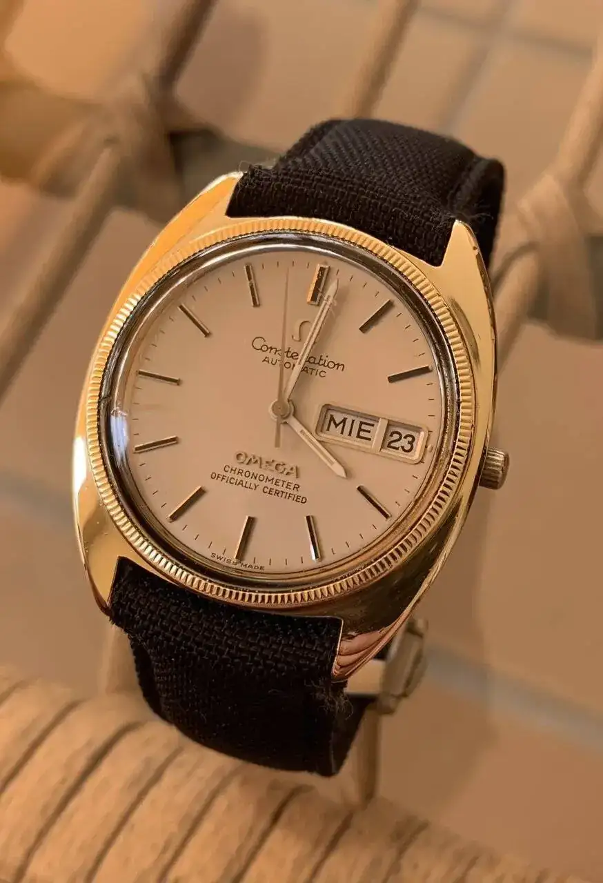

Alguien le pintó además un borde negro en el "bisel". No es original. Pero me encanta como queda. Le da un carácter diferente. Lo ves muy cutre? Reduce el valor del reloj?
Me alegro que te guste, respondí por si te podría servir de referencia un reloj igual pero que nunca ha sido tocado (únicamente le hice yo mismo un lavado de cara exterior).
Respecto a la correa, esa fue la primera que pillé para hacerle la foto, pero creo que una en piel marrón rollo elegante estaría mucho mejor.
Gracias!!!
Reacciones: ElEdu
Gracias!!!
Lo que me mola (soy un ignoto), es el contraste de la informalidad de la correa, y la "formalidad" del reloj, que no es tal porque era un reloj para uso diario. Ahora te pregunto sin querer ser pesado....le pintarías el circulo negro en el bisel?
