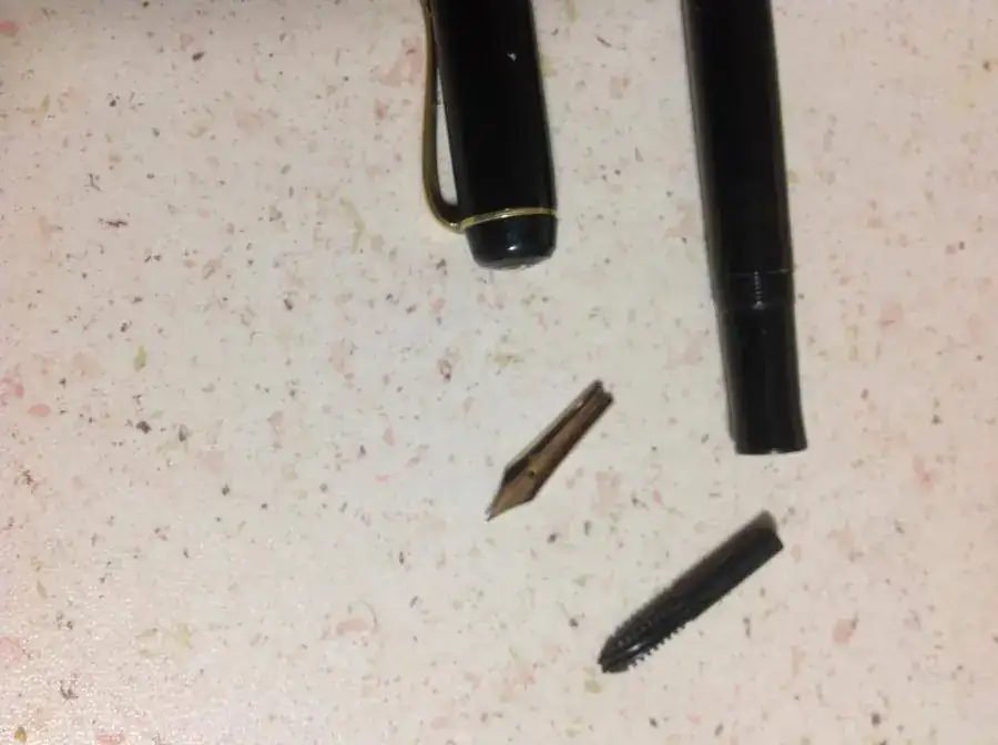

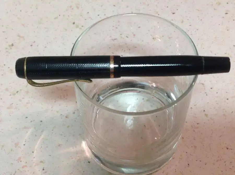

El sujeto (la víctima) es una Osmia que compré en ebay y que una vez cargada gotea (si está boca abajo, por el plumín; si está boca arriba, por el culote). Con estos síntomas he pensado que será cosa del sello del pistón. Creo que el material es celuloide. Por cierto, que buscando información en FPN enlazan a un hilo de este foro de Serenite.

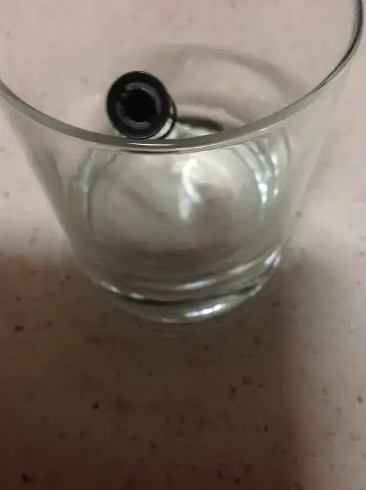

Ya he sacado el plumín (F muy flexible) y el alimentador. Ahora ando intentando acceder al pistón. Llevo 2 días echando un rato con agua, agua caliente, agua+fairy...y no he notado que afloje por ningún sitio (no tengo ultrasonidos). Como castigo la he dejado hoy toda la noche en agua, ja, ja,...pero nada.
Parte delantera:
Creo que tengo identificada la junta de la boquilla, que está por delante de la rosca del capuchón, pero la condenada no afloja. Si miro desde el orificio que ha dejado el alimentador hacia el interior de la pluma, hay dos muescas a 180º que están pidiendo a gritos que meta ahí un destornillador gordo para hacer fuerza Creo que se ven en una de las fotos ¿están ahí para eso o es mi mente enferma?

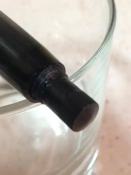

Ahora vamos a la parte trasera: alguien debió desmontar en su momento porque se ven marcas de alicates que aplastan un poco la rosca del tapón del culote.
- ¿Dónde va el famoso pasador? ¿en un agujerito pasante que se observa en el tornillo moleteado? porque probando con un alfiler no se mueve nada.
- ¿Para qué sirve un segundo orificio, más lejos del extremo, y que no parece pasante? ¿para meter ahí alguna llave de forma diabólica y ayudar a desenroscar?
¿Cuál sería el siguiente paso?

Sin tenerla en la mano me es dificil decirte como se desmonta. Lo que veo en la primera foto, es que has dejado dentro el collar que une plumín y alimentador como en los Pelikan, esas dos muescas sirven para desenroscar el conjunto como en la Montblanc. A simple vista es una pluma como la que tenía Whal en su mesa en el Penshow y que casi..., si es así, lleva el sello de corcho.
Al tirar del conjunto plumín+alimentador esa pieza se quedó dentro ¿dices que debería salir a rosca? Bueno, pero tampoco es necesario para cambiar el corcho.
Manolo si te fijas, en el culote de tu niña :whist:: tiene una rosca, de acuerdo? esa rosca es doble, por un lado, sirve para enroscar el tapón ciego, y por el otro lado se enrosca por dentro del cuerpo de tu niña. Lo entretenido es agarrar el cuerpo con una mano, y con otra esa rosquita, y girar, y ya sale todo, sin problemas, te recomiendo que lleves el émbolo como si la pluma estuviera cargada, sale más fácil y rápido, o a mi me lo parece :pardon:
Si no eres capaz de coger con los dedos la rosca, buscate un tornillo que enrosque,y tu aguantas el tornillo, que ya es más grande. Otras cosas no te recomiendo por que te puedes comer la rosca. Si tienes dudas preguntame, que he desmontado plumas de ese tipo, y son más fáciles de lo que parecen, los alemanes son cachondos pero no cab***s, al menos en aquella época, o cuando querían vendernos cosas :whist::
Ya, gracias Johnkeats, si ahí ya tiene marcas de algún dueño anterior que agarró con alicates para desenroscar, ¿en qué sentido girará? con los dedos no puedo agarrar, sobresale demasiado poco (o yo tengo los dedos muy gordos). Probaré lo del tornillo ¿en qué sentido hay que girar la pieza, sabes?
Buena pregunta, si no recuerdo mal, es en el sentido justo al contrario en el que no se puede :whist:: , jajaja. Ahora más en serio, prueba a darle un poco de calor, por si tiene algo de pegamento, espero que no sea tan bruto como un alemán que yo me sé que le puso LOCTITE!!!!!!, y si coges el cuerpo con la mano izq, y la rosca con la derecha, la izquierda debe ir hacia fuera y la derecha, las manos me refiero, hacia tu tableta de chocolate, por que acá estamos todos fetén , o no :whist:: .
Si no te va con el tornillo, cuidado de no comerte la rosca, si ya hay marcas, coge unos alicates, y ponle trozos de caucho, gomas vamos, es que me suena a otra cosa ::blush::, para que no se marque o lo menos posible, y gira sólo el cuerpo.
