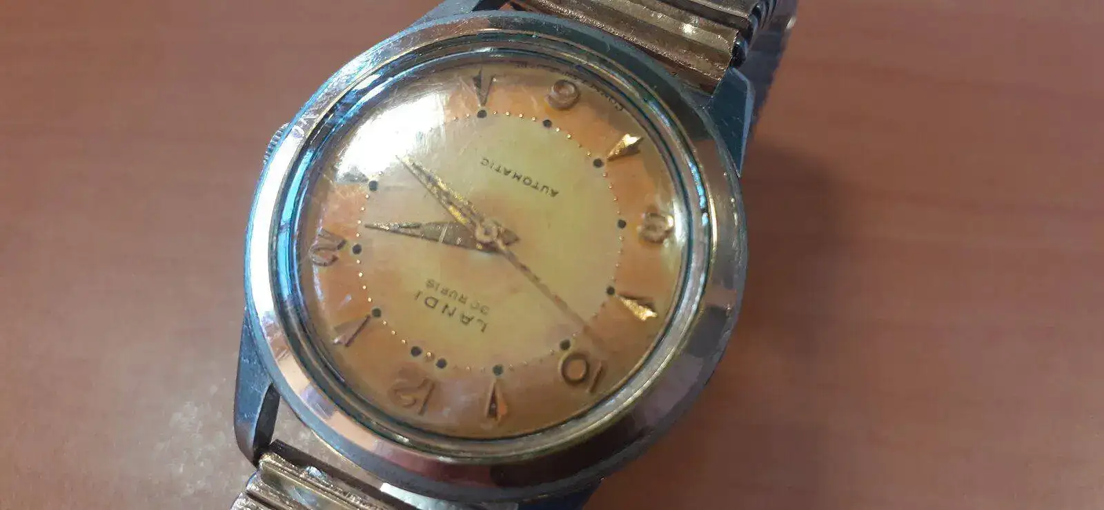

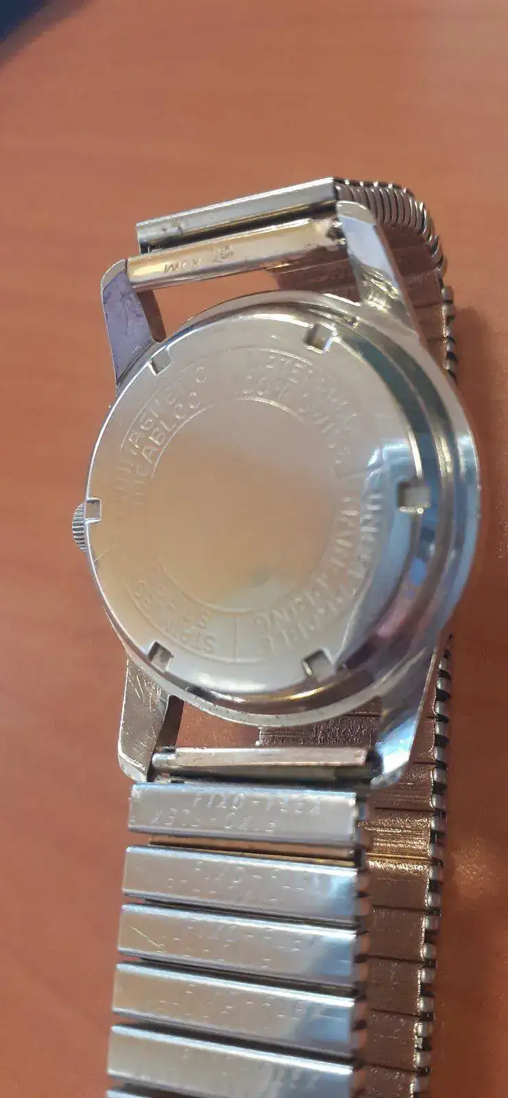

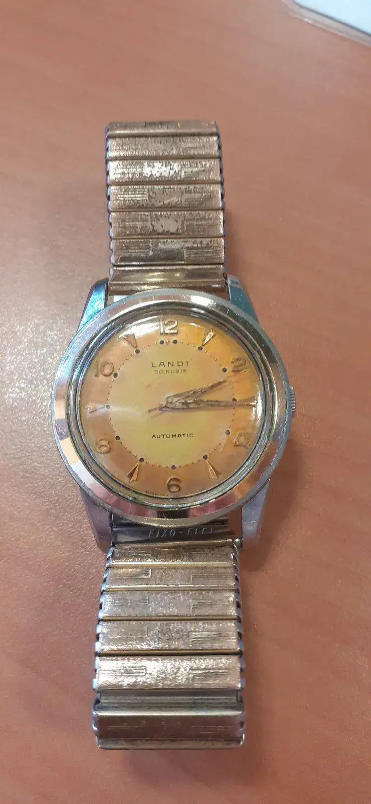

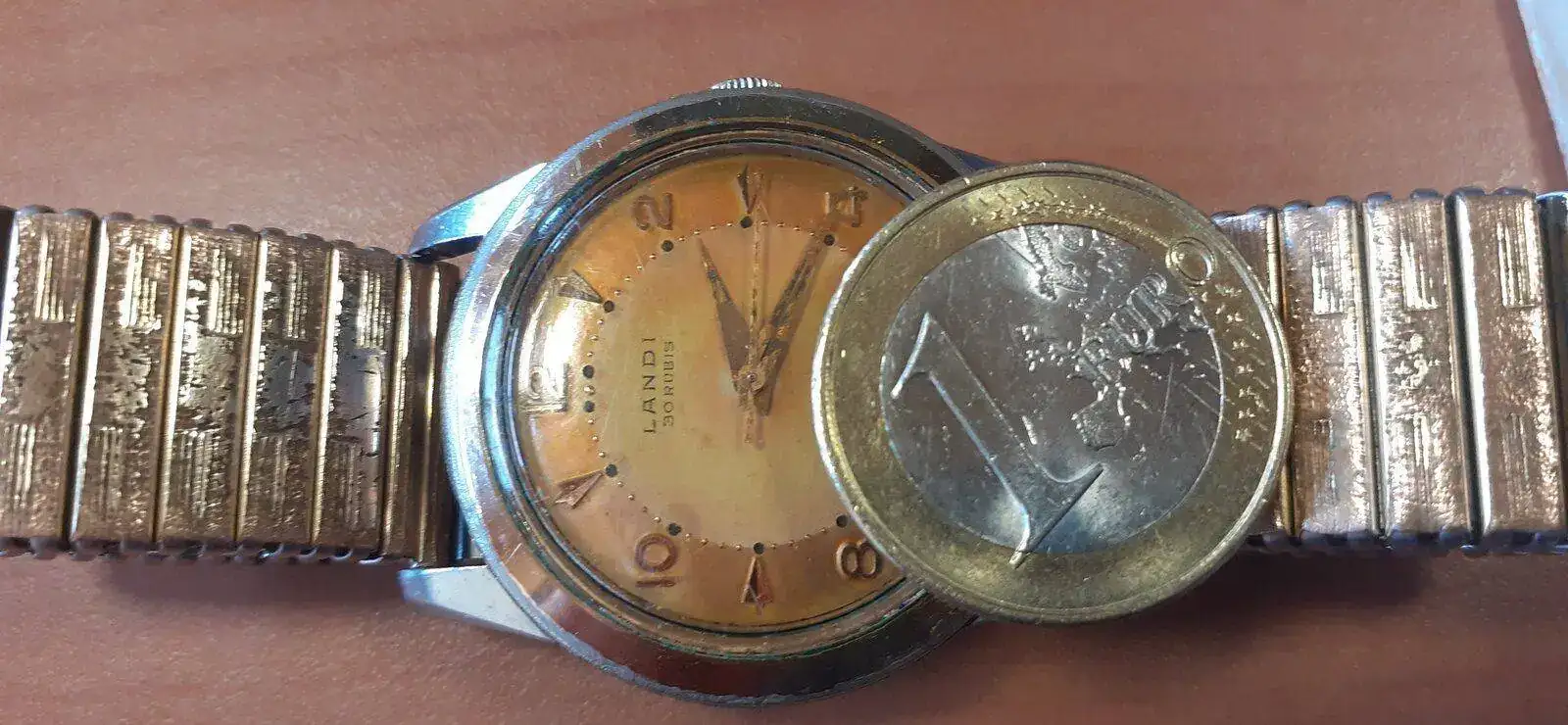

Hace unos días heredé el reloj de mi abuelo, llevaba más de 30 años aparcado en un cajón mohoso, cual fue mi sorpresa cuando al moverlo comenzó a caminar, lo he llevado varios días y no atrasa ni adelanta un segundo, va a la perfección. Me gustaría conservarlo y darle el esplendor perdido siempre respetando su estética vintage y su personalidad. Busqué información en internet sobre él pero no encuentro gran cosa. No se si se trata de un reloj barato o si tiene algún tipo de valor. Si hubiera alguien que me diera luz sobre el tema le estaría muy agradecido. Por otro lado aceptaría de buen grado consejos para su restauración. Gracias por la ayuda
Reacciones: dasherpack

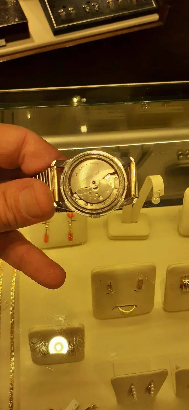

Es un reloj automático que con el movimiento es normal que se ponga en funcionamiento aunque no aconsejable ya que tiene el aceitado de sus piezas resecas. De su valor no te hablaremos. Si giras el rotor, la pieza esa donde pone Consul 1 2 3, veras debajo algun logo o número que nos ayude a identificar el fabricante del calibre. La marca fue registrada por
Landi​
Uhren; La Chaux-de-Fonds, Schweiz; registriert am 5.9.1940​
Reacciones: Zarsan, Usuario eliminado 105032, msstr y 2 más
Buenos días.
La maquina es una FELSA 69x o 70x.
Es un reloj automático Bidynator.
La correa es alemana, extensible Fixo - Flex, fabricada por Rowi.
Reacciones: Zarsan, Usuario eliminado 105032, KIKEMORGAN y 1 persona más
