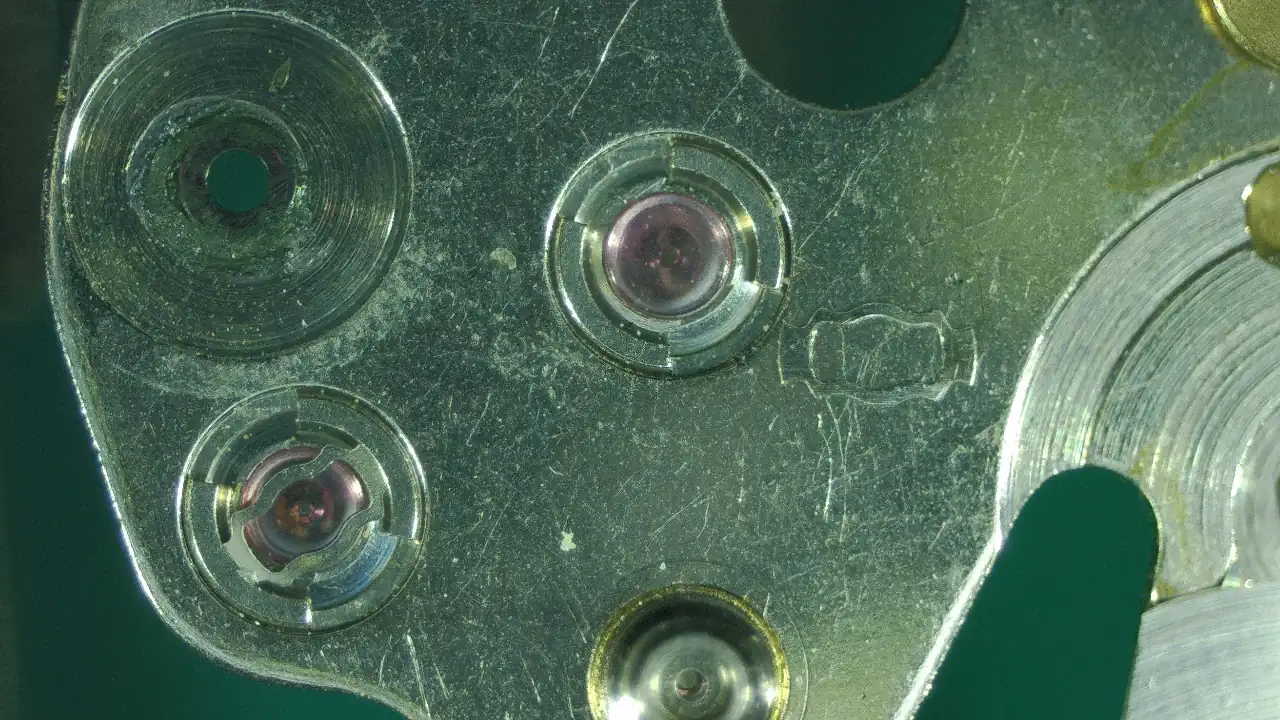

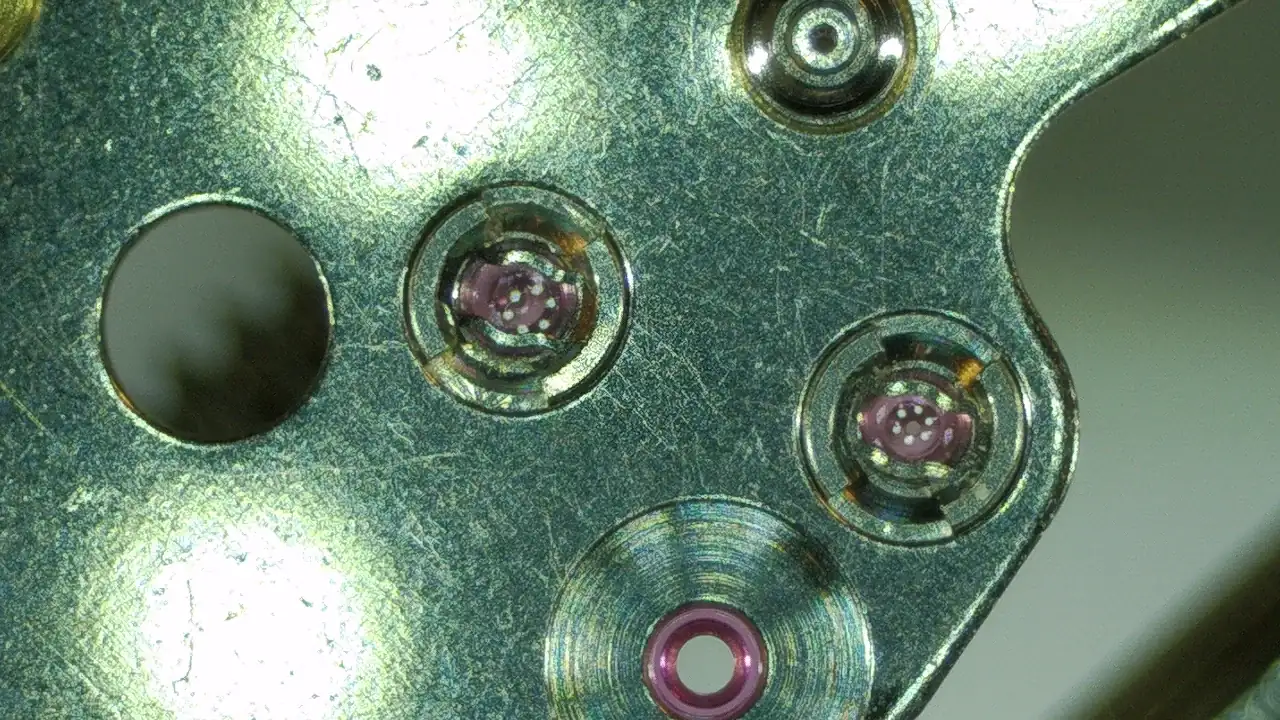

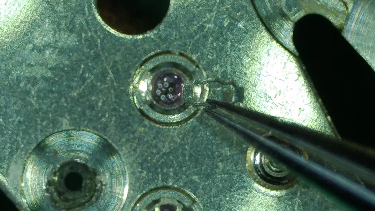

A ver... He hecho esto muchas veces. Incabloc, diafix, diashock de tres puntas... Pero este diashock en miniatura de un 7s26 me hace subirme por las paredes. Es un sistema ideado por el mismísimo Satanás de los relojes. ¡Pura maldad concentrada! La cosa es que el de dos puntas es más difícil de poner que el de tres y, a diferencia de los situados en el balance, este es mucho más pequeño y la joya va a pelo sin sujeción. Además de lo difícil que es de manipular y lubricar, luego está este resorte infernal. ¿Algún consejo?
*Estoy practicando y aún no he lavado las piezas. Hasta que no sepa hacerlo bien, no quiero perder tiempo en lavar. Por eso se ve sucio en las fotos.

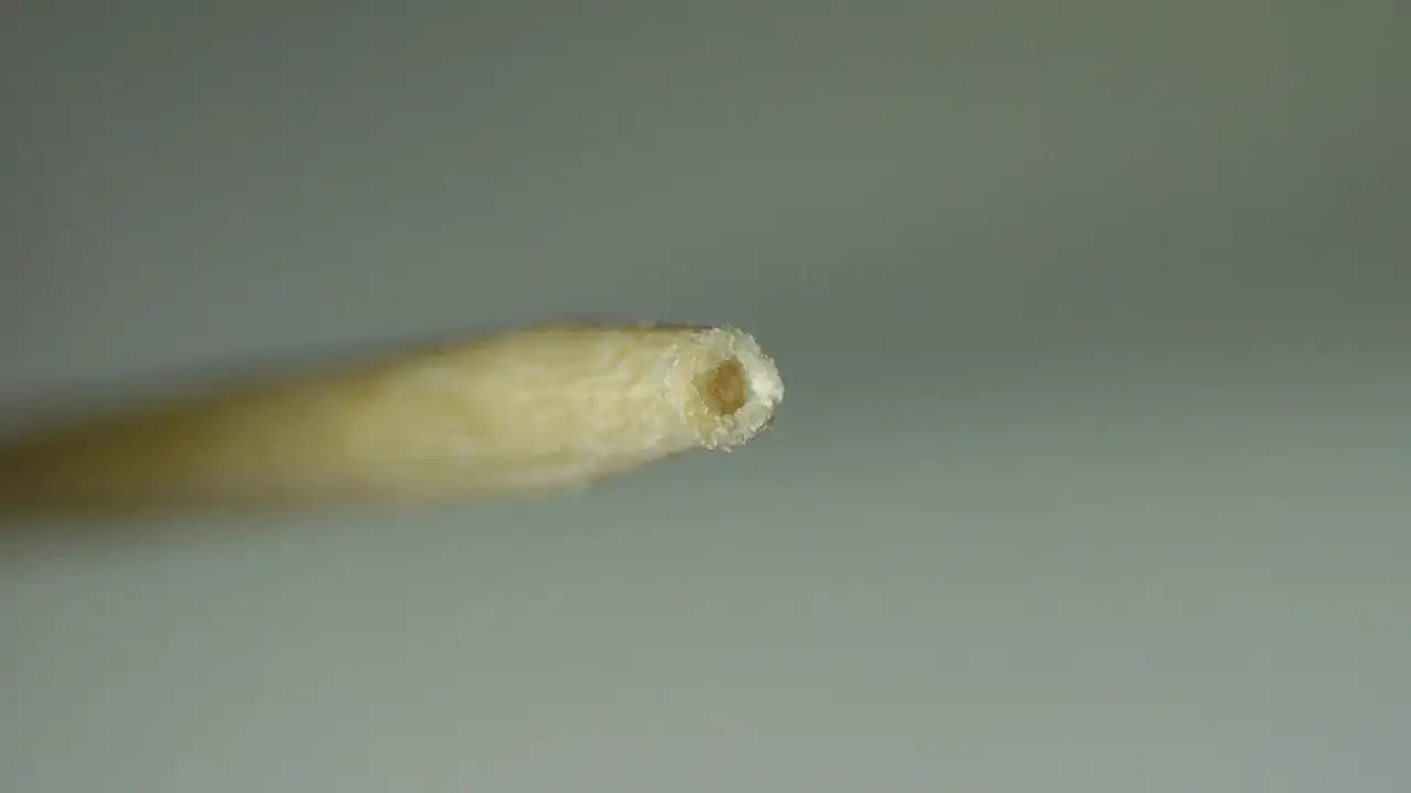

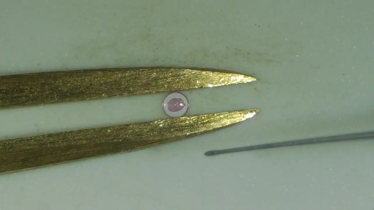

Solucionado. Corté un palillo con el diámetro del agujero, limé para dejarlo plano y taladré un agujero central con una broca de 0.5mm. Puse la pieza en su posición, presioné ligeramente el palillo y giré. Encajaron los extremos y pude centrarlo correctamente con la pinza.
Perdón por haber abierto un hilo en vano. Pero quizá esto le pueda servir a alguien más.
*Actualizo: Ya he lubricado y recolocado las dos joyas del puente y esas dos porquerías gracias al palillo. Vaya descarga de adrenalina!
