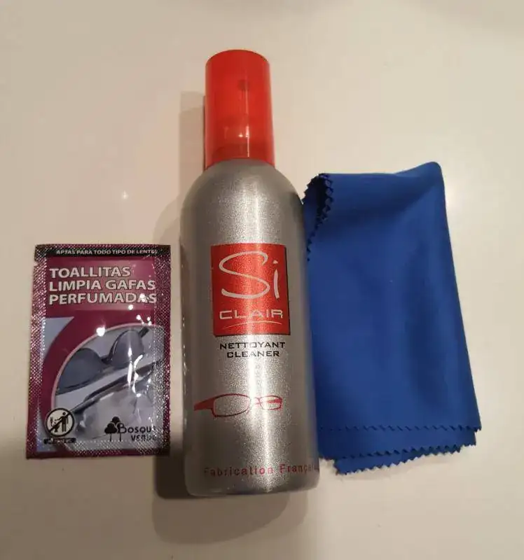

Para huellas y suciedad muy ligera, las toallitas desechables de la izquierda. Para el resto, microfibra y spray. La rotacion y mi actividad hacen que no sea necesaria mayor limpieza.
