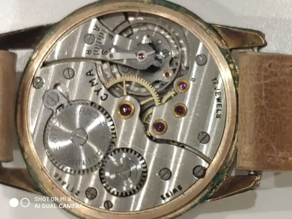

La sustancia verde es el óxido de partes de cobre o latón mezcladas con sudor, piel y mugre...
Normalmente si el reloj no es de alguna aleación mala, se retira y se limpia, pero hay que ver si debajo de esa mugre, el metal ha desaparecido.

Ejemplo de uno de los que tengo mirados, con esa suciedad.

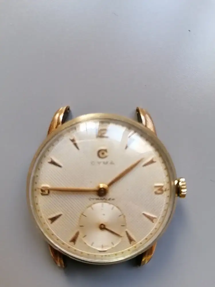

Pues ya lo tengo en mis manos.
Finalmente me he decidido por uno q funciona, revisado supuestamente hace un año.
Necesito consejo para elegir correa, que tipo le pondríais, y de qué color.
Tiene 19 mm de ancho de banda.
Un saludo!
Adjunto foto del susodicho
Enviado desde mi MAR-LX1A mediante Tapatalk

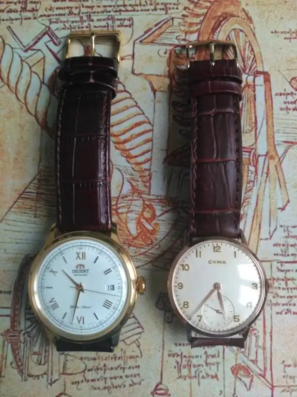

Yo tengo un Cyma con una correa Meyhofer Sarasota marrón oscuro, es muy cómoda y le queda de maravilla. Puedes ver cómo queda en ésta foto:
Muchas gracias! Si que le queda bien

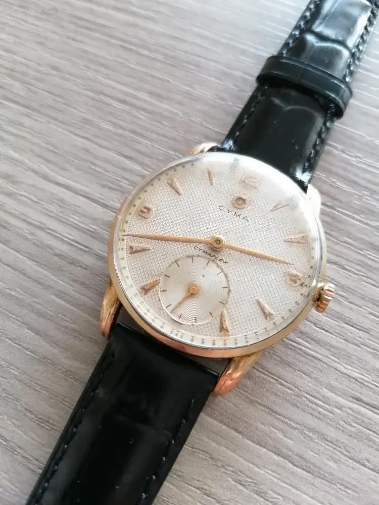

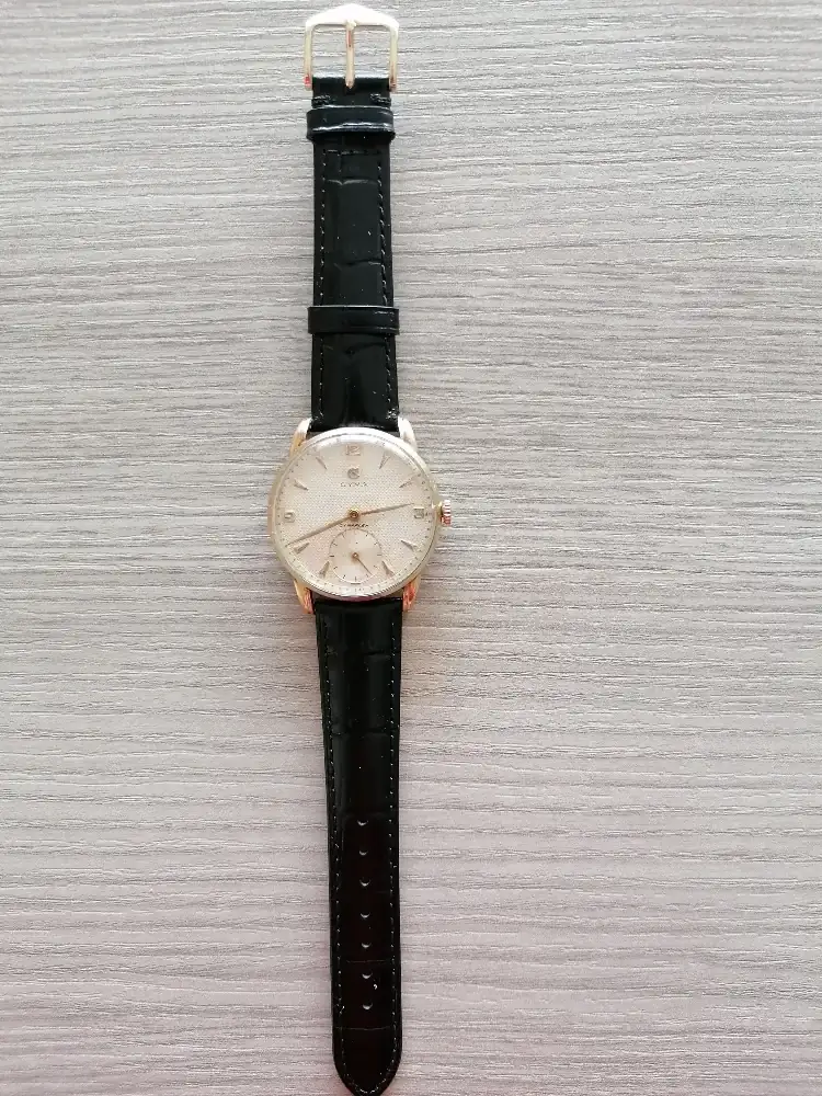

Y de ese tipo en negro? Que opinas!
He probado con una en negro, y me gusta el resultado.
