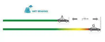

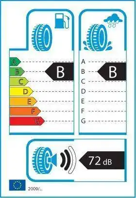

Para que puedas comparar, ahora todas las cubiertas están obligados a llevar una pegatina energética similar a la de los electrodomésticos que indique consumo de combustible, eficiencia en mojado y sonoridad.
La diferencia entre la categoría A y G puede significar una reducción en el consumo de combustible de hasta el 7,5%.
En frenado total a 80 km/h, un juego de neumáticos de tipo A realizará una frenada hasta 18 metros más corta que un juego de neumáticos de tipo F.
En la sonoridad, el neumático se clasifica según las ondas negras entre más silencioso o ruidoso.

Me he fijado en esas etiquetas pero parece que no todo el mundo las toma por fiables. Sin dar nombres en unos comerciales muy conocidos tienen de oferta las Dunlop SP Sport Fastresponse y las Goodyear Efficientgrip Performance. Con la etiqueta en la mano las Goodyear son mejores que las Dunlop pero en la práctica en los análisis y comentarios que he leído parece que es al contrario...:hmm:
Me imagino que lo que ponga la pegatina saldrá de unas pruebas u homologaciones oficiales y que el fabricante no podrá poner lo que le de la gana.
Ahora, podía ser más completa. La pegatina menciona comportamiento en mojado y no en seco. Tampoco informa de la duración posible.
Y además frenada en seco y en mojado se rigen por parámetros contradictorios...
