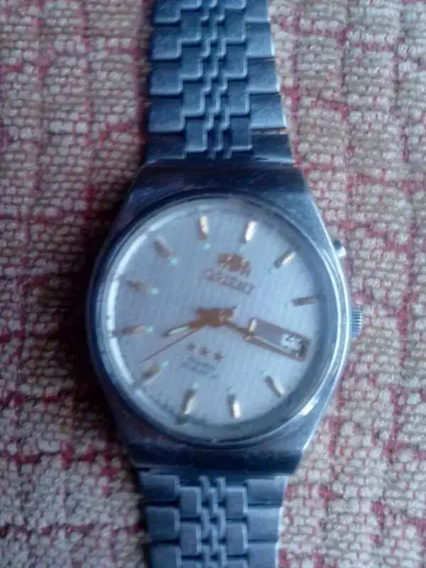

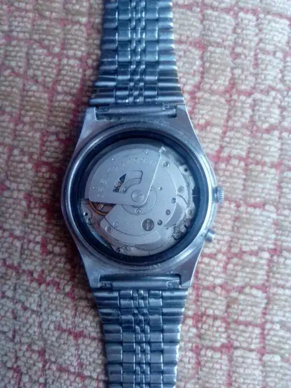

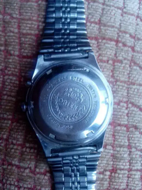

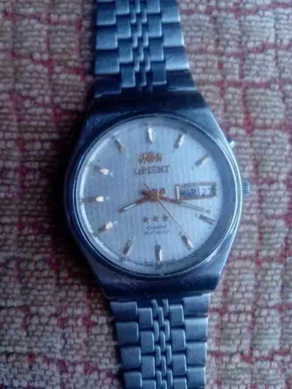

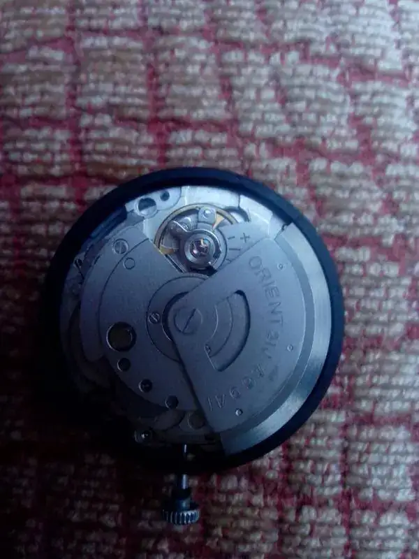

Lo prometido es deuda, así es que os subo unas fotos de estos abuelillos que hemos encontrado abandonados en un cajón. Ante todo os pido disculpas por las fotografías tan malas pero es que las he tenido que hacer con el móvil y mi móvil también es vintage. :D A ver si en breve, estos viejecitos los vemos de nuevo hechos unos mozalbetes. En primer lugar os pongo fotos de un Orient Crystal que ya me he atrevido a desarmar para ver su estado, comprobando que ese calibre 46941 funciona bastante bien. El armis lo he limpiado bien y está decente. Realmente creo que necesita solo un par de cosillas. Ajustarle la esfera que la tiene suelta y se gira y sustituir el cristal que está bastante rayado. El acero está bastante bien y el calibre, como os he comentado funciona aunque no le vendría mal un leve repaso

Os he puesto esta ultima foto para que veias, como os decía, que se gira la esfera.

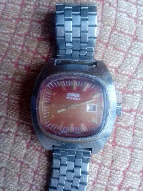

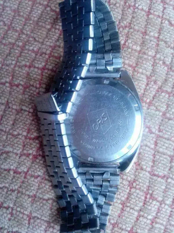

Ahora el Oris
Este reloj tiene bien el armis. Necesitaría pulir la caja, sustituir el cristal y repasar la maquinaria ya que anda pero se para muy pronto.

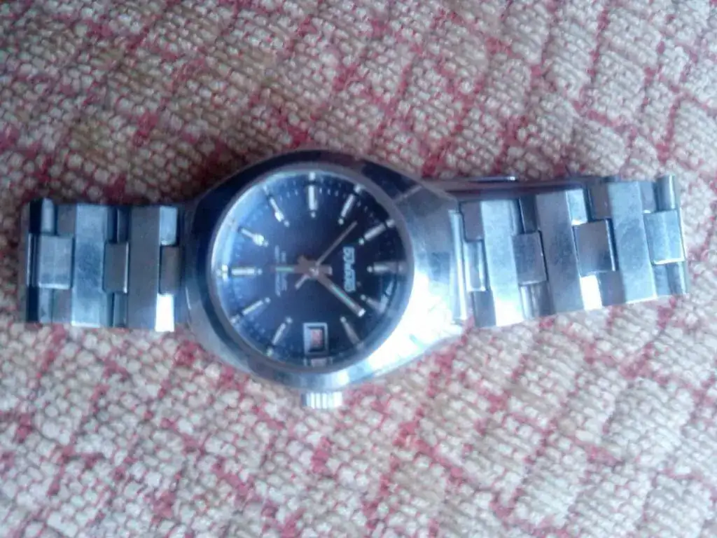

También ha aparecido un Duward de sra en buen estado y funcionando. Solo tiene una rayadura en el cristal. En cuanto lo ha visto mi mujer ha dicho "me lo llevo".

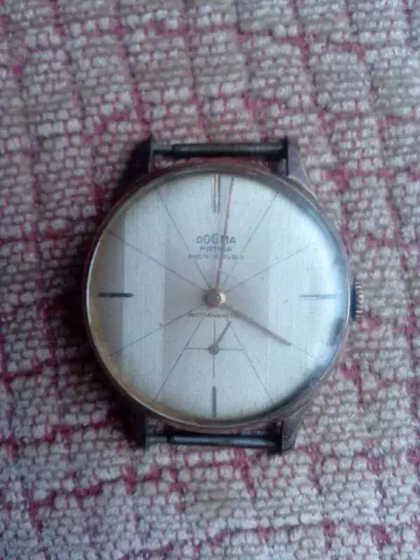

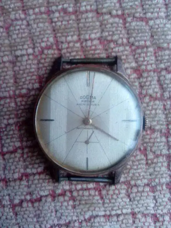

Y por ultimo, mi gran duda es este Dogma de carga manual. La maquinaria le funciona y tengo una correa en piel negra que le viene que ni pintada. Necesitaría un repaso pero tengo dudas de si arreglarlo o no ya que no es un modelo que me guste mucho. He tenido hasta hace poco un Cornavín muy parecido y la verdad es que no sé que hacer.

Qué curioso: si tuviese que escoger uno entre los que muestras, elegiría el Dogma :pardon: Está claro que en cuestión de gustos, cada uno tenemos el nuestro.... Lo importante es que tú estés satisfecho con la elección que hagas.

Esos relojes son todos recuperables, pero, con sus agravantes, el orient que presentas en primer lugar necesita reparar las patas de esfera y el cristal, ademas habra que limpiar ajustar y cambiar aceite y posiblemente rodamiento de carga, es obligado el cambio en casi todos., el Camy cuadrado lo mismo, este no lleva rodamiento pero habra que comprobar las inversoras, ese cristal no se encontrara , se precisara pulirlo o mandar hacer uno similar, no igual, el de señora sin problemas, y el dogma, simplemente mejorar el plexi hacer un servicio, es decir limpieza de calibre y caja, y poco mas, merece la pena hacerlo, al menos este ultimo.
En esto no quería entrar pero como ya otras/os lo han dicho, pues yo también me apunto al Dogma el primero; si sobra dinero luego los demás. Pero, claro, sobre gustos no hay nada escrito; bueno, si hay mucho escrito pero con poco fundamento; por mucho que se diga cada uno tiene el suyo y punto.
