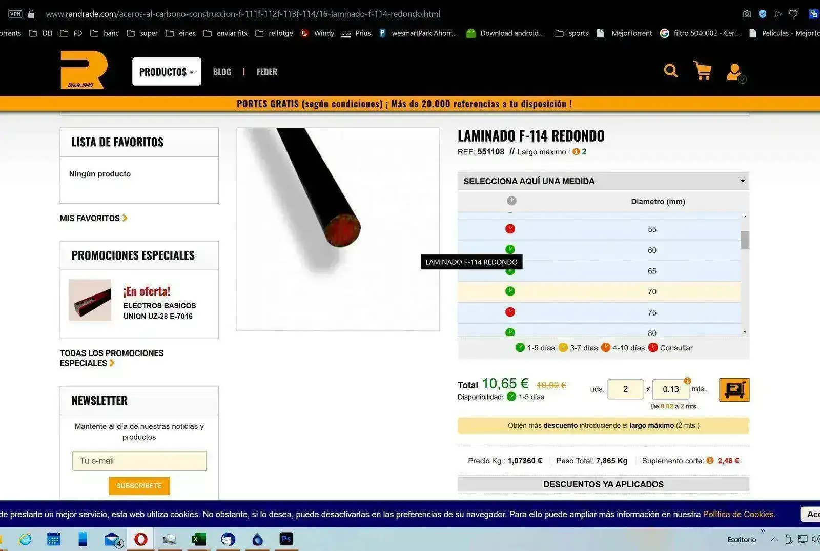

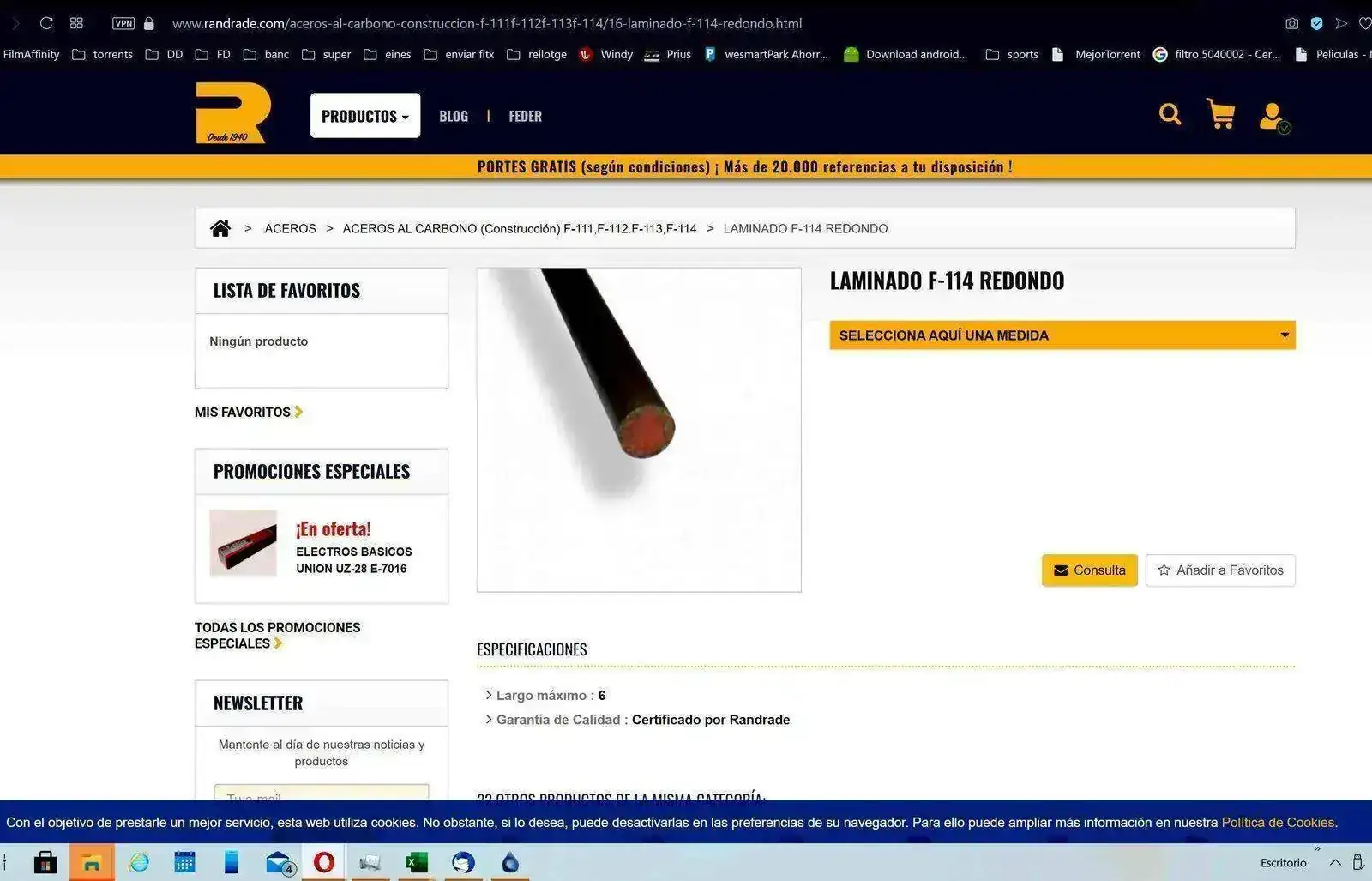

Entrad en esta web:

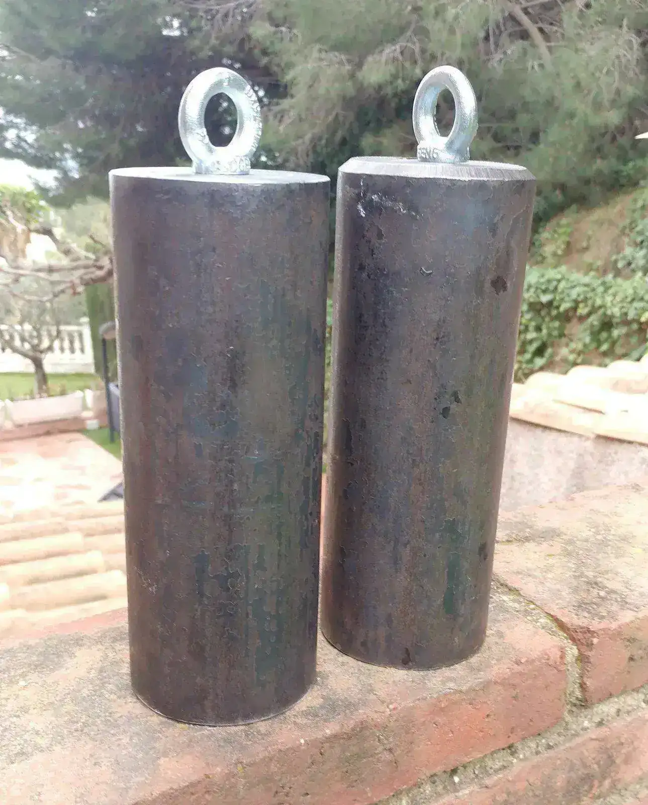

Clicad en seleccionar medida de la barra redonda de acero, como ejemplo he seleccionado barra de 70mm., 2 trozos de 13 cm.
La misma web calcula el peso total de los 2 trozos, y el importe.
Podeis jugar con la longitud para ajustar el peso, aunque digan que el transporte es gratuito, solo lo es para grandes pedidos, pero por unos 5€ te las traen a casa
Por unos 15€ teneis los 2 pesos de 3,9Kg en casa en entre 1 y 5 dias
Despues basta hacer un taladro en un extremo, y roscarlo, y ponerle el gancho o cancamo que deseeis.
Depues les dais el acabado al gusto.

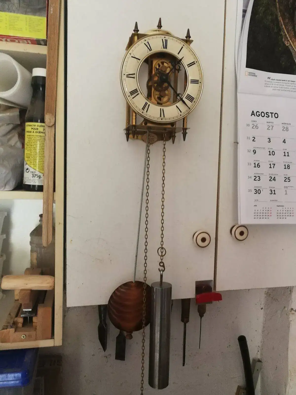

A mi me ha ido de perlas, ya que para alargar la duracion de la cuerda, voy a ponerle al catalino que compre hace unos dias unas poleas, de modo que puedo tener duracion doble de la cuerda, es decir una 15 dias para algo menos de 2 metros.
Pero necesito pesos de peso doble, y ya he adquirido 2 pesos de barra de 80, de 21cm de largo que me pesan 8,3Kg cada una, acabo de hacer el pedido, ya os dire cuando me llega.

con tanto peso no te cargaras algun piñon?son 8 kilos por cada peso
La cuerda dede el barrilete baja, pasa por la polea, y vuelve a subir hasta la caja donde esta sujeta. para ello hago dos agujeros en caja, junto a la ranura por donde pasa la cuerda.
Por lo tanto, por la ley de la polea, de los 8 kilos, la mitad, cuelgan de la caja sin ningun efecto. la otra mitad, es decir 4 Kg, se aplica a la cuerda que esta enrollada en el barrilete.
Por lo tanto en el barrilete , cuando esta totalmente cargado hay doble cantidad de cuerda que si no hubiese polea, y al irse desenroscando, la polea y el peso bajan a la mitad de la velocidad, es decir se consigue doble duracion de la cuerda, mientras que al barrilete le has estado aplicando siempre los 4 kilos, mitad del peso de la pesa.
No se si me he explicado bien, me parece que no.....
tendrá que ser la cuerda muy fina para que quepa....en el barrilete

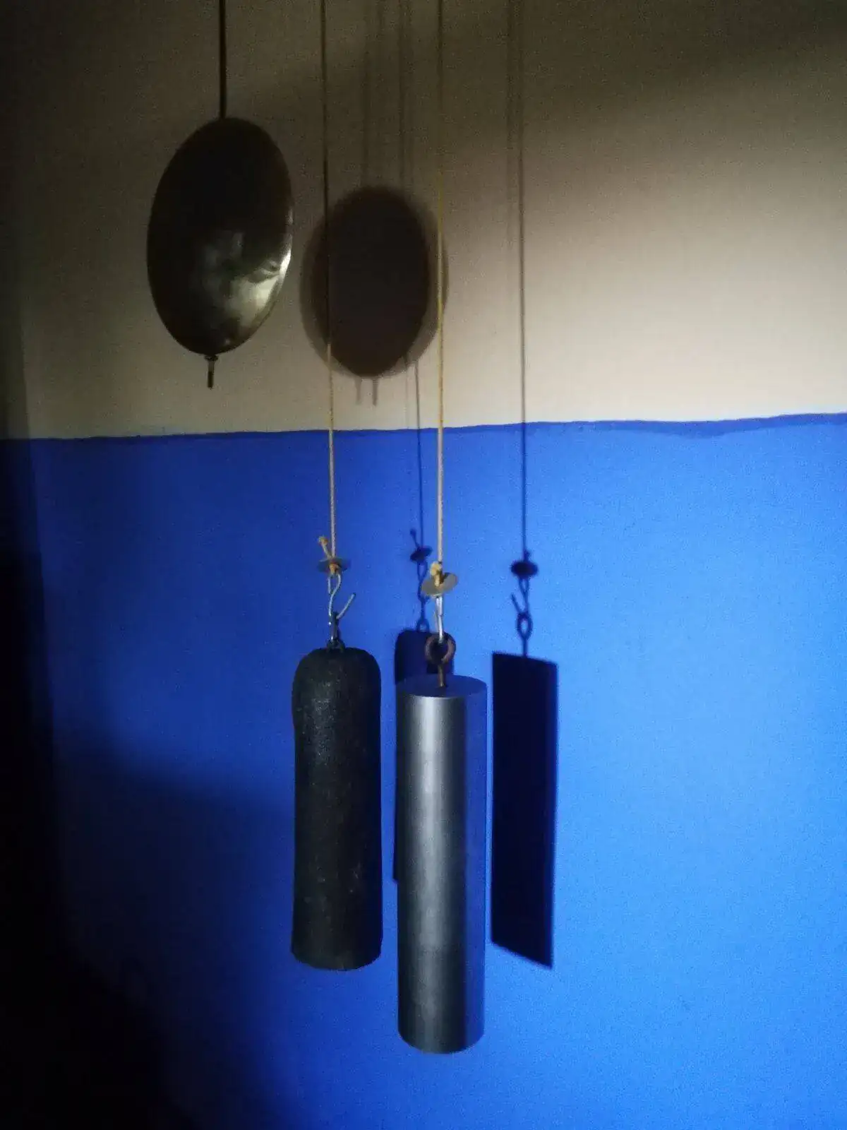

Mis primeras pesas las hice así y quedan bonitas.

Son dos capas en el barrilete, de cuerda de 2mm. Hay que vigilar mirando por debajo del reloj, para que al llegar al final, guiar la cuerda un instante para que se monte en la segunda capa. Despues ya es automatico, al subirla , ella misma se pone de modo ordenado como segunda capa.
En el morez con caja de metacrilato es facil, porque lo ves. En el de caja cerrada, tendre que abrir la puerta lateral para vigilarlo.
Para ello he tenido que renunciar a la cuerda tradicional de cañamo, ya que al estar formadas pos varios cabos retorcidos, hace que las cuerdad de subida y bajada se retuerzan entre si, y el reloj deja de funcionar. Usando de nylon, al no tener ninguna tendencia a retorcerse, funciona a la perfeccion.,..... y no me riñais pos salir de las cuerdas ce cañamo reglamentarias...... :) :) :)

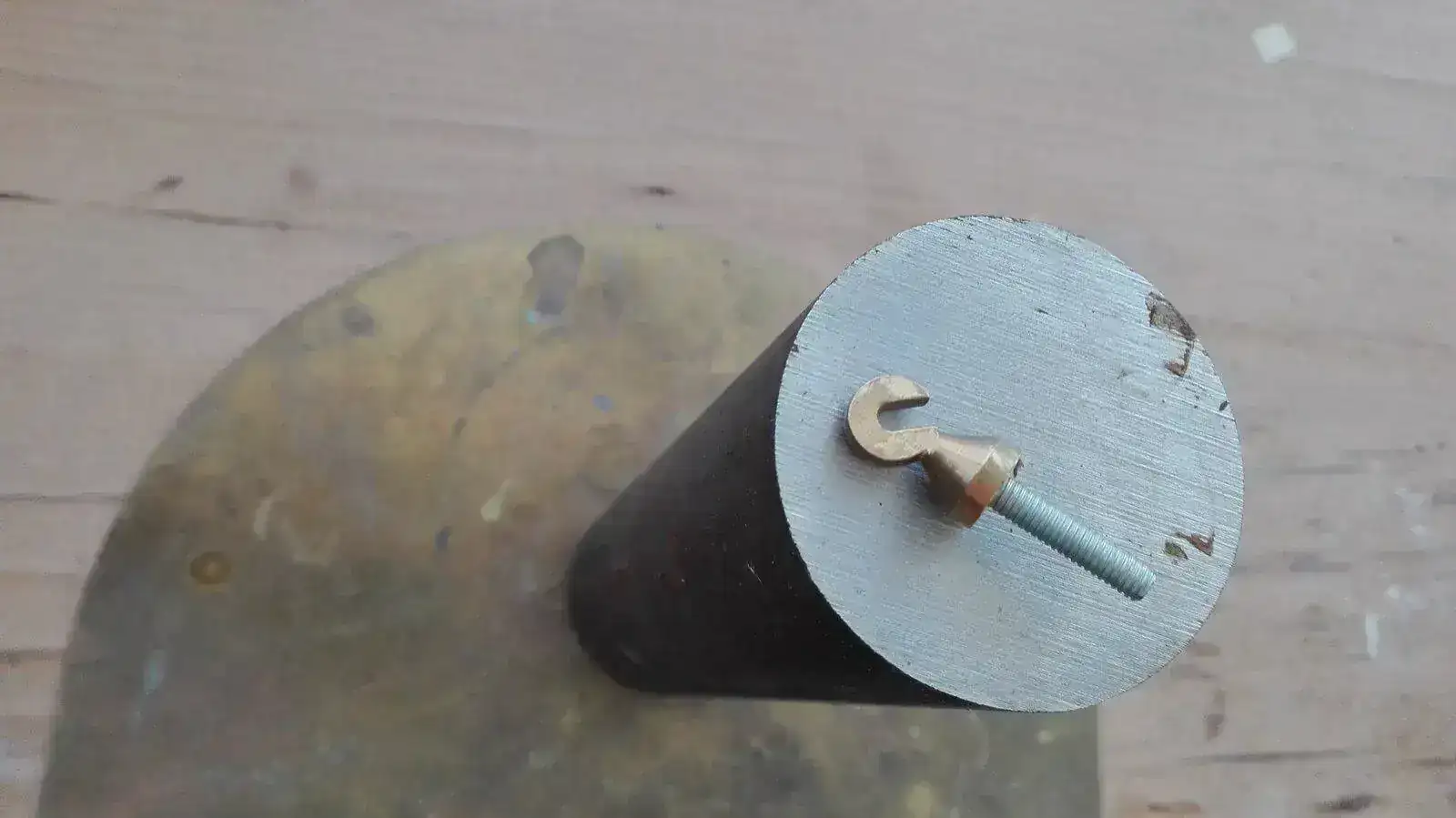

Por fin llegaron, me prometieron 5 dias, y fueron 7.
Estan limpias de oxido,
las he mecanizado para poder colgarlas,
despues las pintare
pesan una 8,5 y la otra 8,3 Kg

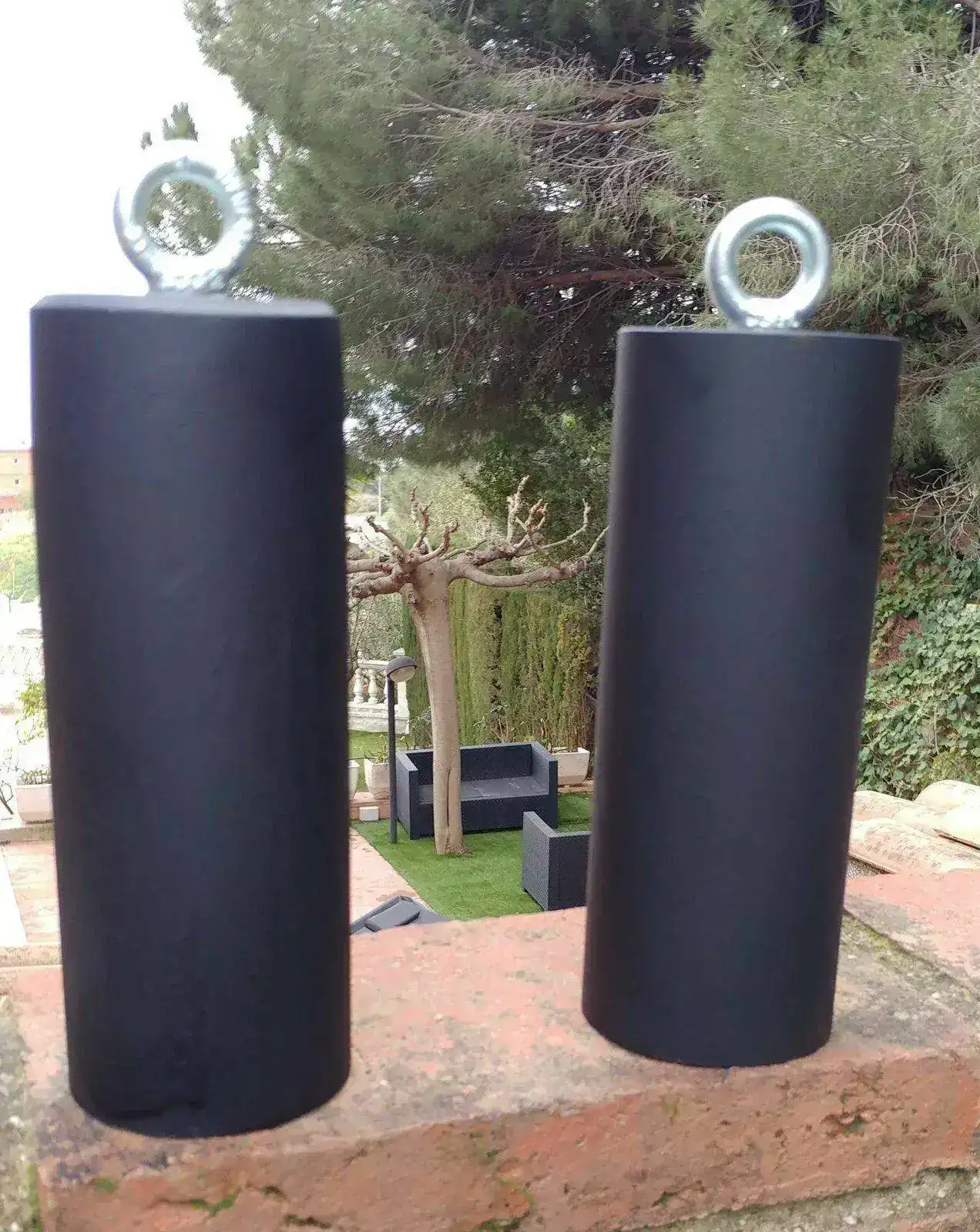

Y ya pintados con el spray negro de los chinos

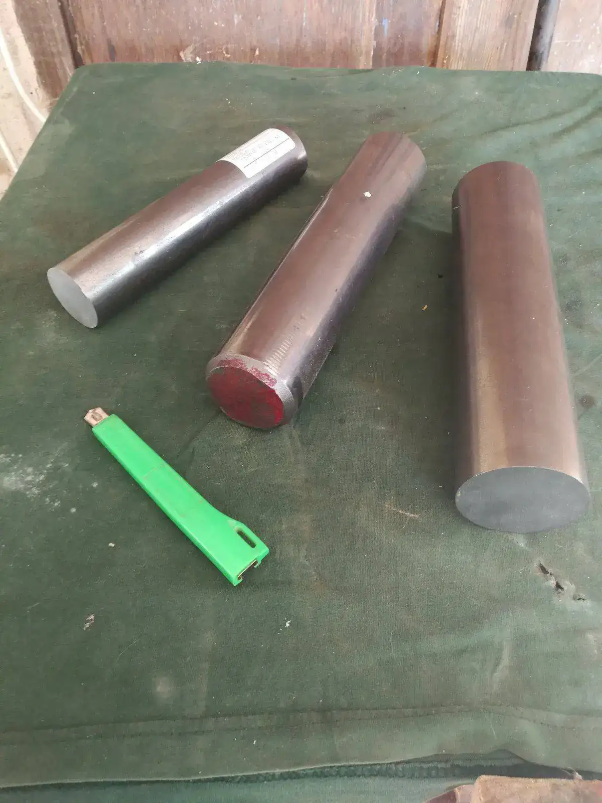

Tenia una maquinaria aparcada que precisaba unas pesas de 2,8 Kg. y con tu sistema Torresmayor he dado con la solución.
Solo me queda hacer la fijación y pintar.

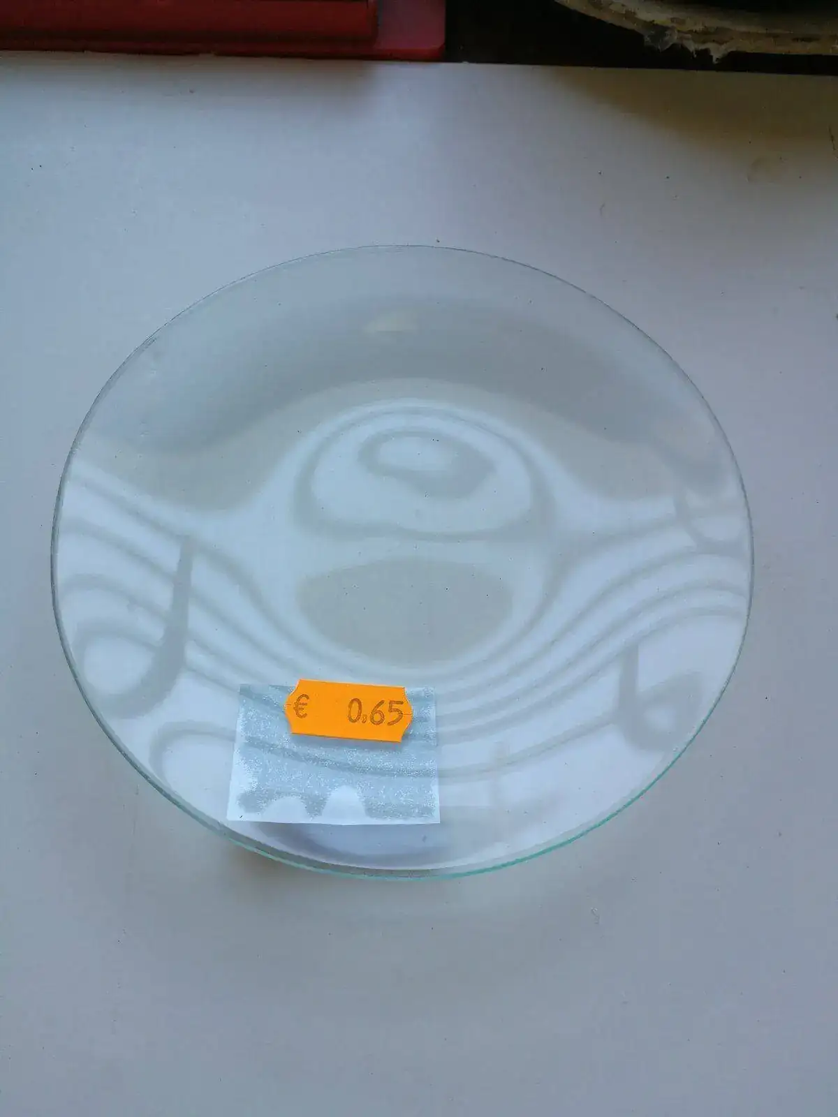

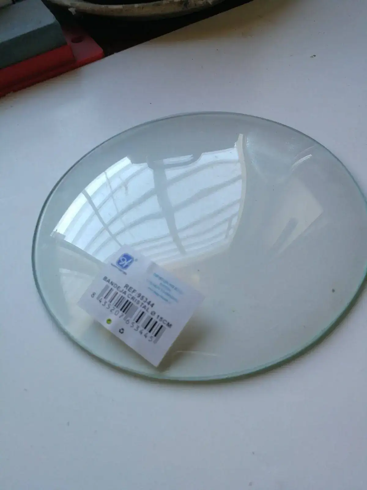

Por si os sirve, he encontrado una solución a los cristales de repuesto para muchos sobremesa.
En las tiendas de productos chinos y a un precio inmejorable. Los hay de 10, 15, 20, 25 cm de diámetro.
Reacciones: jabcproenca
muy buena informacion....
nunca vi en los chinos estos cristales bombé

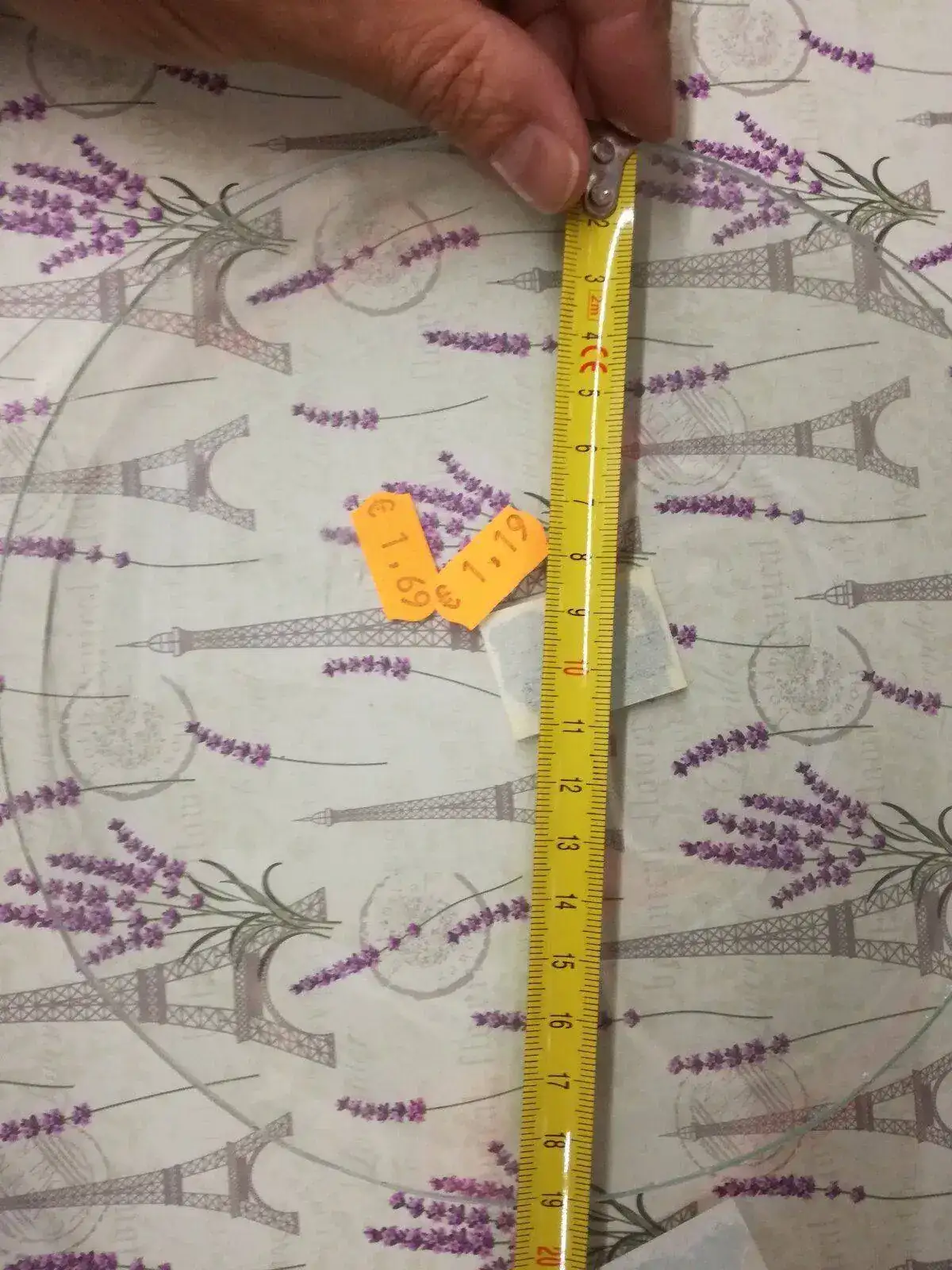

Yo los vi hace unos meses. Son algo gruesos, y las medidas te tienen q coincidir. Pero desde luego q son muy baratos. Por menos de 2€ tienes un bombé de 19 cms. de diámetro.

son muy interesantes pues tienen mucho bombé que es lo dificil de conseguir, no se si habrá en todos los chinos grandes
gracias por la informacion cacique pero estos cristales son faciles de conseguir, lo que mostró con anterioridad el compañero son muy dificiles casi imposible de conseguir pues tienen un bombé muy grande como los relojjes del Xlll por esto me llamaron la atención y si alguien loos ve en un chino de barcelona que silve, y si estan en madrid que indique dirección ..muchas gracias
