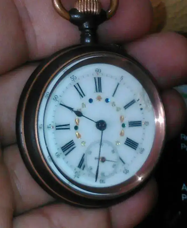

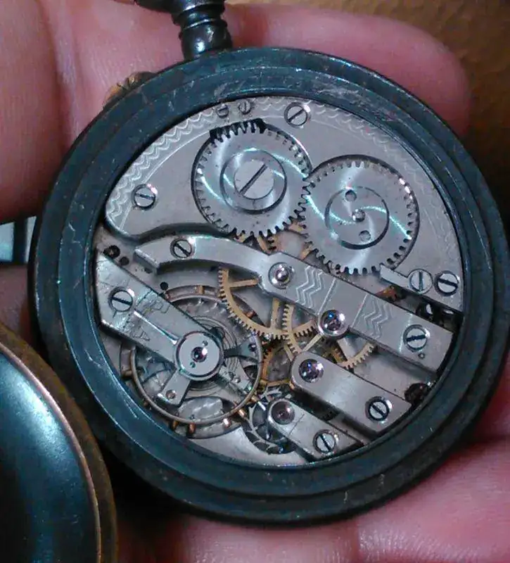

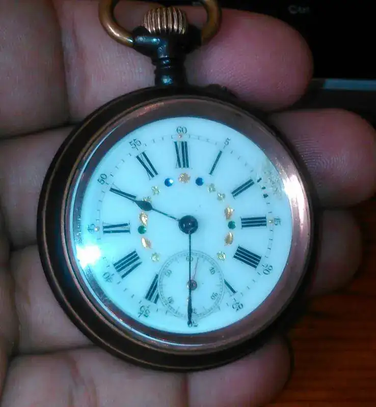

Hola a todos los aficionados a estos relojes de bolsillo!. Me suelo "hacer ver" por el subforo de vintage (aunque tengo de todas clases) y aunque reconozco que no les suelo hacer el caso que merecen de vez en cuando cae algún reloj de bolsillo en mis manos que ni siquiera me atrevo a presentar viendo las maravillas que mostrais por aquí. Este lo compré ayer en un mercadillo y a sabiendas que no funciona del todo bien y la mala reparación que tiene a la altura de las dos me animé a comprarlo, me gustó la combinación de pavonado y color cobrizo que tiene, la maquinaria es bonita pero no le veo marca alguna que pueda identificarlo, os muestro unas fotos por si pudierais decirme algo sobre él, época, procedencia, que no me meta en camisas de once varas...la verdad es que de estos bichejos no entiendo nada de nada. Bueno he aquí las fotos....

El reloj es anónimo por todos lados, y su anonimato es algo bastante natural en su época, hacia 1910 lo sitúo. Sí, la fecha es algo arbitraria, pero no creo estar muy desencaminado.
El reloj, de cambio de hora por pulsador en uñero, me parece sencillamente precioso. Podría ser mas rebuscado, sin duda, pero no más bonito. Te felicito por el reloj y por el gusto.

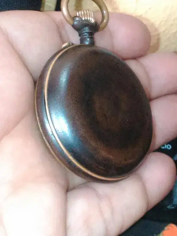

La caja es como bien dices pavonada, y esos ribetes en latón o cobre le quedan de un elegante insuperable.
La esfera está a juego con la elegancia de la caja: Siendo sobria no prescinde de algo de decoración, que le aporta un plus de belleza y personalidad... o relojidad.
El parche en las II es... pues eso, un parche. Los hay mejor hechos, pero bueno, llegado el caso se puede tratar de rehacer por otro mejor.
El calibre, -suizo, diría yo- es de una cierta calidad. No es un Patek, pero es de una buena calidad media. Espero que sea reparable.
A pesar de ser un modesto anónimo me parece un reloj muy respetable y creo que bien vale el intento de mejorarlo.

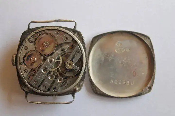

Te pongo una foto de un calibre de pulsera de 1920 y al lado la tuya:
attachment.php
attachment.php
El pulsera es un AS sin número que lo identifique. Reconoce que guardan un cierto airecillo, a pesar de ser diferentes.
A primera vista tu reloj tiene pinta de ser de finales del XIX, o principios del XX, pero sabiendo con bastante certeza que mi pulsera es de 1920 he llegado a la solución intermedia de decir que tu reloj debe ser de alrededor de 1910.

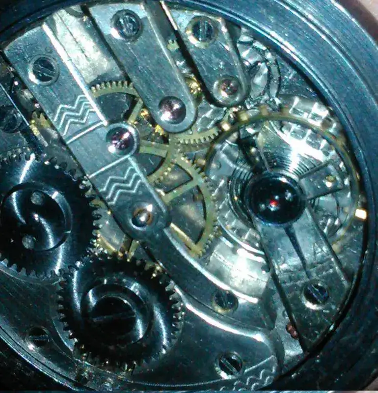

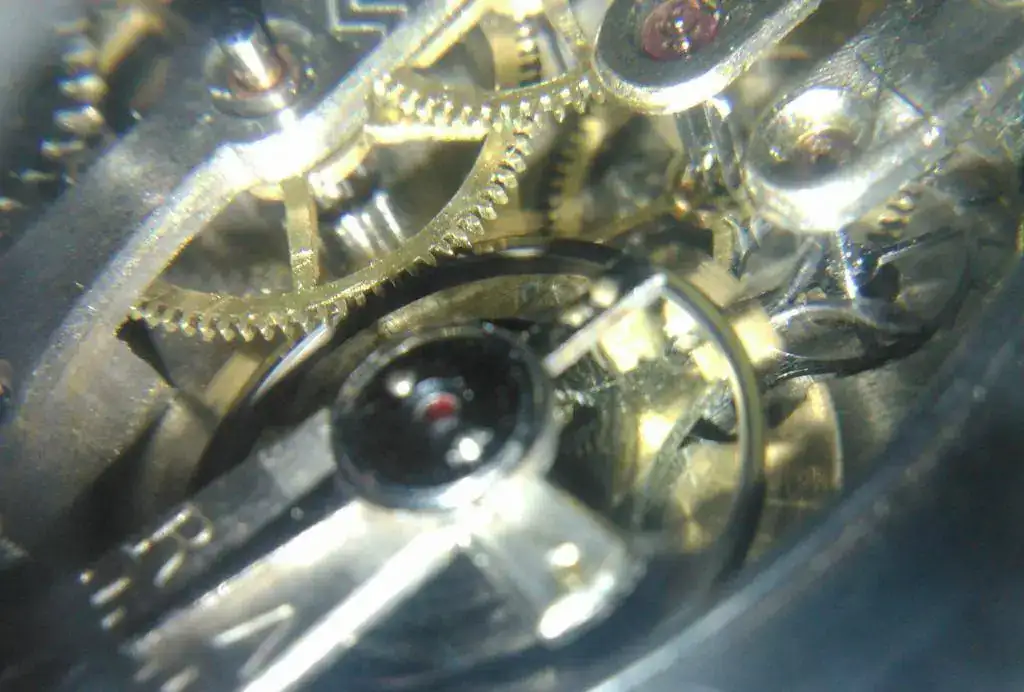

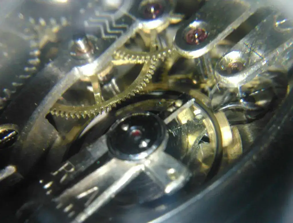

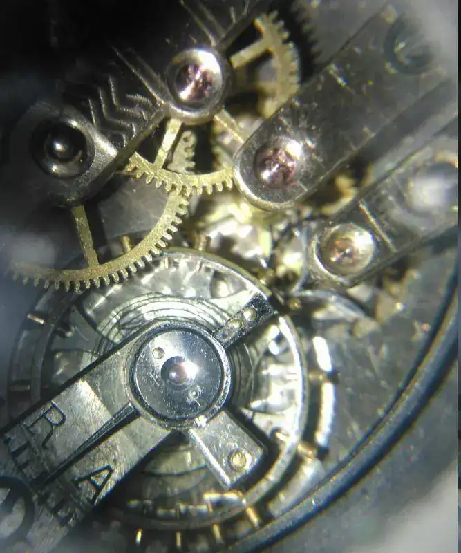

Hola Joler!, acabo de hacer unas pocas fotos mas, no son muy buenas ya que las hago con el movil, espero que te sirvan de ayuda...Muchas gracias!
Ya lo habréis visto. Se trata de un áncora contrapesada que es algo bastante singular y estéticamente muy bonita.
Es relativamente frecuente en piezas del finales del XIX y principios del XX. Algunas tienen una prolongación en forma de cuernos u otras filigranas mucho más elaboradas.
Si hay que desmontar el reloj espero que nos obsequies con alguna foto más.
