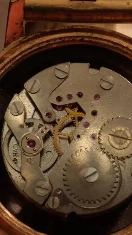

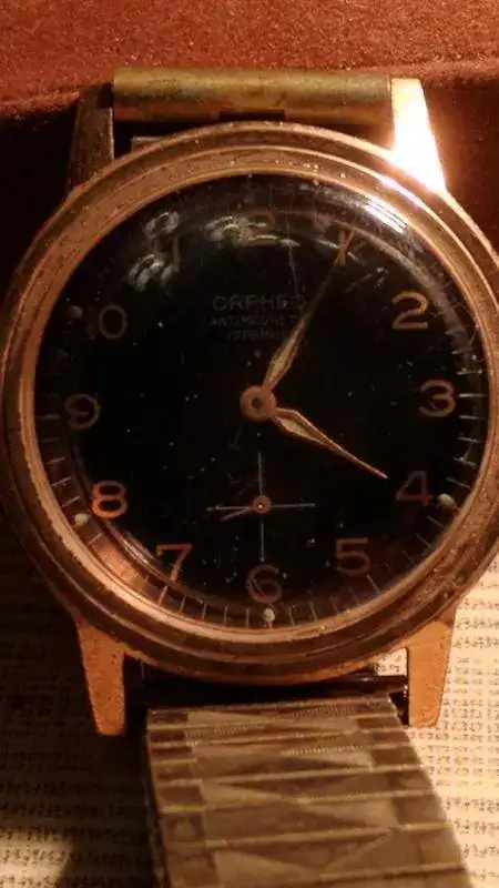

Conocen el calibre?
  • Iniciador del hilo Iniciador del hilo CALATRAVA
CALATRAVA
CALATRAVA
Cvr 45?
Poco hay pero es igual CHP que CVR. Posiblemente ruso. Aparece el calibre 680 por ebay. Seguiremos buscando.
por aquí andará

Gracias, no encontraba nada. No debe ser muy habitual, no?
CHP 45. Alguna vez busqué repuestos para ese calibre, y mis maestros me dijeron que esa máquina trae joyas de repuesto, por eso se ven varios sobre la platina.
Calibre de gama muy baja , si tiene algo roto mejor busca otro con mismas medidas , si todavia anda guardalo parado.
Posiblemente ruso.
8o
Perdona me , en años 70 no existe calibre ruso de chapa sin piedras y tan baja calidad , de gama media alta si hay varios .
Ahora si , dentro de un ruso puedes encontrar chino y ...
