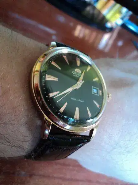

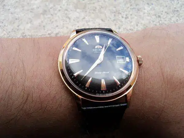

De momento os dejo un par de foticos de la criatura aunque ya está muy visto por estos lares:
