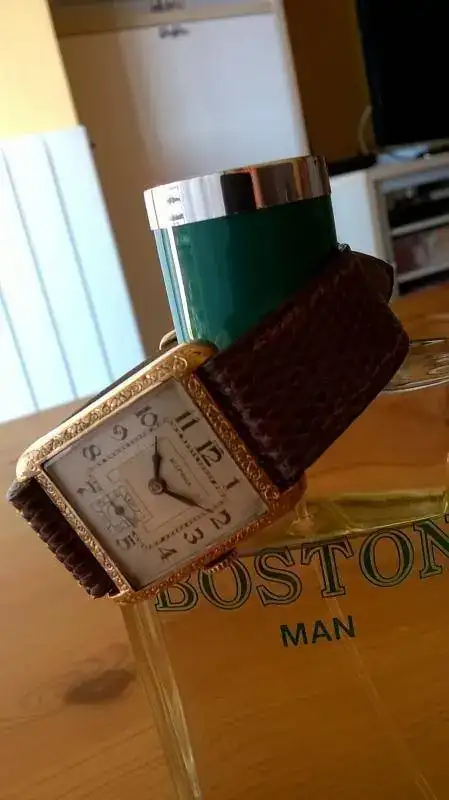

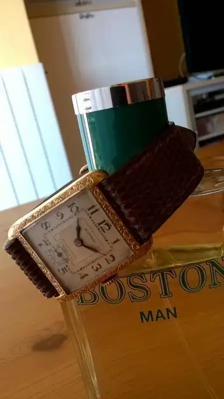

Con todos ustedes, mi art déco
  • Iniciador del hilo Iniciador del hilo AbderramanII
Queda bien bonita esa esfera, tan impecable; con lo difícil que es conseguir una esfera de los años 20 en buen estado!
Sería imposible poner a esa caja una esfera que armonizase mejor. Y seguro que en el reloj en que estuviera de origen no quedaría tan redonda (valga la paradoja, para ser un reloj tan cuadrado!)
Hará un año que vi en eBay USA en subasta un reloj con esa misma caja y con dial casi igual, pero ni la mitad de bonito que ese, dicho sea de paso.
Quien haya abierto el hilo adjunto de Abde habrá visto que la máquina del reloj era totalmente irrecuperable. Mi primera idea fue tratar de conseguir una máquina igual, con el fin de tratar de aprovechar el ya de por sí maltrecho dial, cosa que fue imposible. Pero Pedro tuvo la suerte de encontrar ese dial suelto; lo compramos y nos lanzamos a la aventura de buscar una máquina de la época que se ajustase a él.
Pedro (sí, otra vez él!) encontró una máquina ebauche de Bulova que se ajustaba perfectamente a las patillas, pero en un principio descartamos esa idea: No queríamos una máquina firmada, y menos aún por una marca de renombre.
Finalmente la búsqueda dio por resultado esa maquinita tan mona y sin marcar, que fue lo que remató la reconstrucción integral del reloj.
Franken? Boda? Esas palabras se quedan cortas! Es una reconstrucción integral con elementos desemparejados. Un puzzle en toda regla, un rompecabezas que, modestia aparte, ha quedado espectacular!

Éste reloj lo compré con la idea de recuperar el Boston, pero la cosa fue quedando arrinconada en el cajón de los proyectos.
Si Abde no fuera tan tenaz y resuelta (cabezona quizá?) Los dos estarían aún durmiendo su larga siesta en la montonera.
Gracias, Abde. A veces necesitamos que alguien nos de un amable empujoncito. Y aveces un buen codazo en las costillas:D
Gracias por tu generosidad, querido; "tenaz" y "resuelta" son eufemismos encantadores para "burraca" y "metomentodo" :D Y los empujones y codazos son desde el cariño :-P

Solo le daré la data sobre la máquina que tiene instalada en su reloj. Es un cal. AS 984 FABRICADO EN EL AÑO 40 y el acabado realizado en ñel - le entrega a esta máquina un plus de belleza y que fue realizada en pocas máuinas de este cal. y como se sabe - recorrió todo el mundo - dejando un gran pedazo de historia - conocida por los viejos relojeros que seguramente trabajaron cientos de estos.
Lo considero un hermano menor del AS 1130 y por su calidad - según costo -beneficio han logrado hacer de el una buena máquina. La fábrica AS ha construído varios millones de estas - que dieron un excelente resultado como lo han hecho con el mismo cal AS 1130.
La foto con la data de la máquina cal. FHF 1144 que usted colocó pertenece a un reloj de bolsillo y el cal. FHF 1144 y el original llevaba una máquina 10.5 líneas. Lo que ocurrió con este calibre FHF1144 - es que han fabricado con el mismo calibre varias máquinas y estos nos llevan a una confusión entre las máquinas que llevan el cal. FHF 1144. Los hay en 10.5 líneas que llevaban allá por los años 20 igual a las máquinas de bolsillo y los hay hasta el 18.5 o 19 líneas y que corresponde a un reloj de bolsillo y es el que usted colocó la foto??
Esto lleva a confundír cuando se pide una data del cal. FHF 1144.
El reloj ha quedado hermoso y no interesa sí es un Franken o no. Este reloj no es vintage auténtico - pero usted tiene un reloj muy lindo con un buen calibre y que hizo historia en todo el mundo!!!
Un abrazo y creo que con esta data - completa su conocimiento sobre este reloj - que nunca viene mal.

En cuanto a la máquina una pequeña aclaración con respecto a lo que ha dicho D. Luis ya que la maquina que lleva es una FHF 1144. Error mío el no fotografiarla en detalle. Tal vez las ganas de verla acabada. Efectivamente Abde cometió un error en cuanto al calibre ya que puso fotografías de uno de 19, sin embargo si buscamos en ranfft el calibre FHF 1144 de 10,5 aparece la fotografía de lo que realmente lleva debajo de la esfera, muy distinto al calibre as 984. Además el principal problema de la máquina fue encontrar la adecuada para la esfera, solo calibres FHF ya que era imposible colocarla en ningún calibre as. Por configuración de puentes podría haber sido un as 340 o derivados pero tengo unos cuantos y fue imposible usarlos.

Buen día "abde"; aquí va otra aclaración de esta máquina FHF 1144. Esta fue utilizada por la marca ROLEX ya que esta utilizaba ebauches de Gruen. Su rte. de tiret lo delata. Por supuesto que esta no es una máquina AS 984 (no se que hizo usted con la foto del AS 984)???
Creo haber ampliado esta data donde esta información le da mayor valor histórico a su reloj!!!
