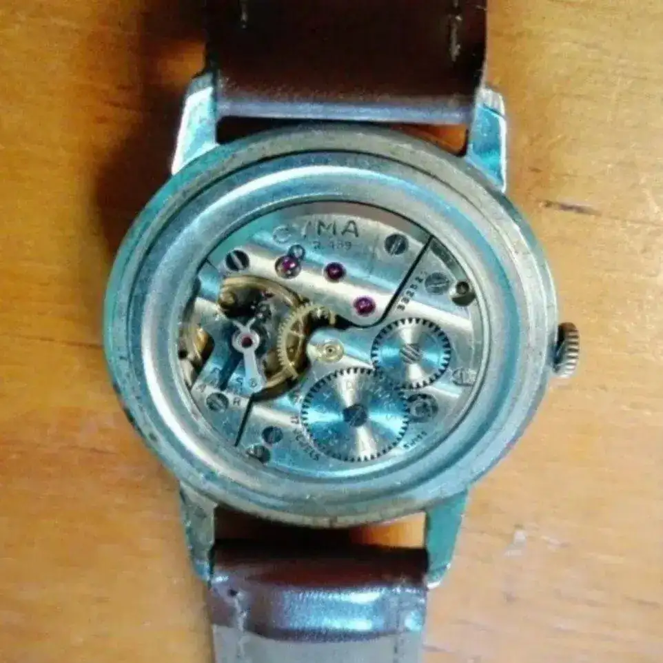

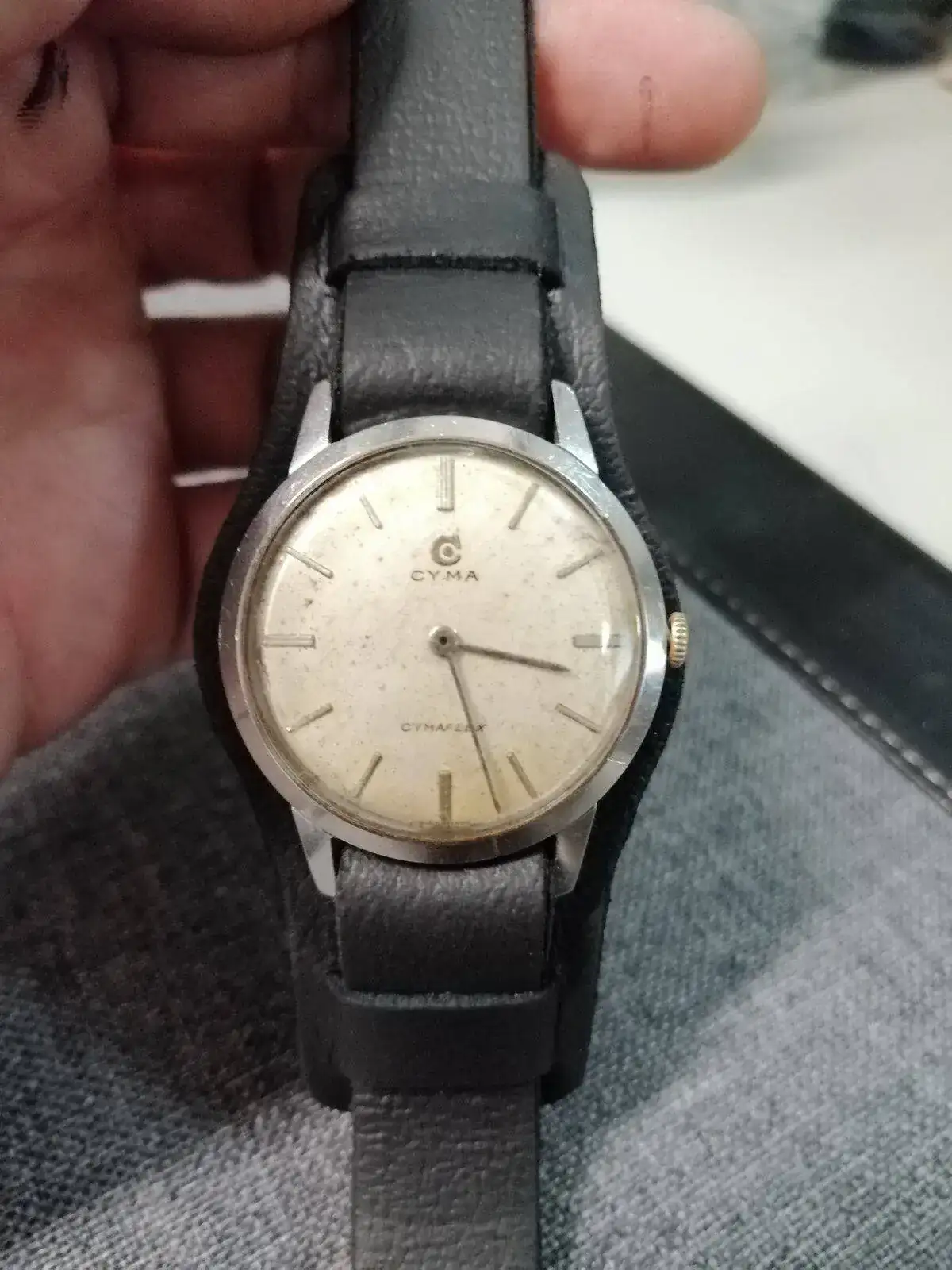

Hace unos días me llegó este Cyma
Me gustó mucho pero no pude evitar notar que se ve raro sin la manecilla de los segundos

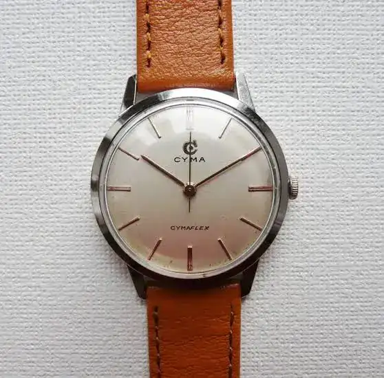

Buscando en la red encontré uno que se ve igual (obviamente más cuidado) y este si la trae.
Por eso mi duda es tenía o no? y se le podrá poner uno?
Aquí está el susodicho
El corazón
Aquí el que encontré en la red

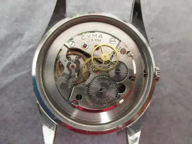

Las fotos están algo borrosas, pero parece un 459 y ese calibre lleva segundera central; en el modelo de reloj que muestras no veo motivo para que no esté... Así que mi apuesta es que sencillamente falta :pardon:
Tampoco veo la característica rueda desplazada de los segundos centrales indirectos en la máquina, así que lo primero que necesitarías es completar el calibre. No sé valorar si el cañón de agujas te va a dar algún problema para incorporar la manecilla que falta.
Te dejo una imagen del calibre que creo que es, para que lo cotejes y compruebes lo que te falta
Ver el archivos adjunto 2284681

gracias voy a comparar y completar de ser necesario :) en efecto parece que falta esa rueda y un rubi

No lo creo. Sin ponerme a buscar mucho he encontrado varías opciones. Esta es la que a priori me parece más interesante. No creo que la subasta se dispare.

Buena opción, si señor. Parece que el óxido sólo afecta al tornillo de la bata. De conseguirla (puja fuerte que si no hay nadie te sale barato) sólo te faltaría el segundero y eso ya es más fácil, mucho más fácil.
