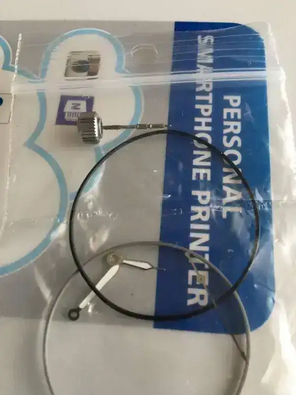

A mí en el único reloj que tuve sin corona roscada le entró agua,un Hamilton Khaki.Se hizo cargo de todo la garantía.

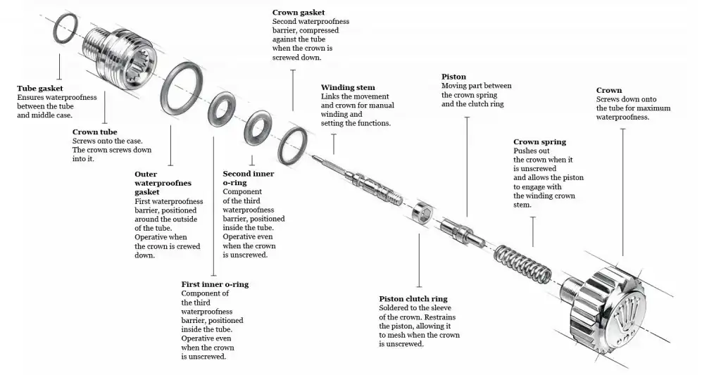

El cierre Rolex triplock, es el idóneo. Se trata de tres juntas. Una tórica interior doble (50 metros) que actúa siempre. Y luego hay dos juntas fuera y otra dentro como tope interior de la corona, con rosca. Una de presión interior, y otra de presión exterior. De este modo, "te puedes dejar la corona fuera" (¡no lo hagáis!), y en principio funcionaría con las tóricas. O eso dicen.
Los sistemas de cierre de corona roscada que "hay por ahí", fallan cuando encaballas la rosca, y crees que está cerrada y no se ha cerrado con presión. Suelen tener una sola junta, la de presión. Hay que observar cuando se cierra, que llegue a tope. No se olvide que una junta de presión (con diferencia sobre las tóricas) solo actúa cuando se presiona sobre ella. Y es más, la presión la "desgasta"; menos que una tórica de calidad bien ubicada.

De hecho, sigue habiendo quien confía más en las tóricas, porque producen mejor efecto de continuo, en tanto que las de presión de única junta no tienen el mismo efecto
Creo que en este esquema se ve mejor.

No,el del rio no soy yo,fué en piscina.La corona se salía con bastante facilidad por cierto,en el Sat con la garantía me cambiaron todo lo que sale en la foto.
