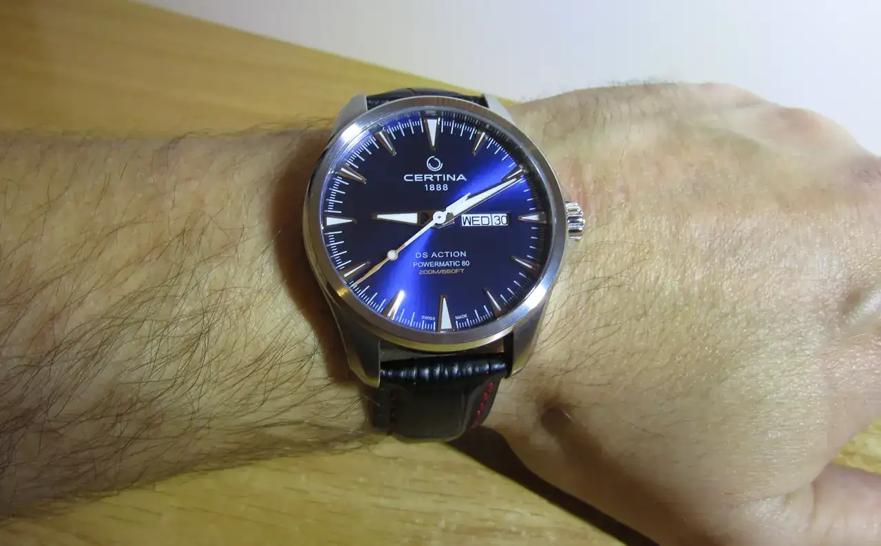

A ver, yo te puedo comentar un detalle que me pasó un día con mi Certina DS Action, resulta que después de ponerlo en hora me olvidé de apretar la corona (vamos, que no se aflojó por accidente, me consta que fue culpa mía) y me metí en la piscina con la corona en la posición abierta, esa tarde estuvo sus buenas tres horas en remojo, de eso hace como unos seis meses y a día de hoy no parece haberle pasado nada malo.
El reloj en cuestión es este:
Gracias a todos por las respuestas. Parece que este certina aguanto con la corona abierta! Será por el sistema ds que da un plus? Por cierto, me encanta este certina

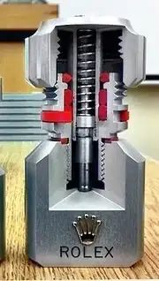

La Corona de mi Rolex GMT II aún estando abierta, se supone que aguantaría bien.
Se aprecia que estando abierta, las gomas están juntas.
Rolex el sistema Twinlock y Triplock.
Es muy probable que si. Por lo que me informé en su día, creo recordar que el sistema DS de Certina lleva doble junta, una en la propia corona que se ciñe al apretarla y otra en el eje de la tija, que en mi caso se ve que fue suficiente para mantener la estanqueidad necesaria en esa situación. Debo decir que estoy muy contento con este reloj, aparte de lo bonito que es (la foto no le hace justicia), es muy cómodo, vale para cualquier situación, tiene una exactitud asombrosa para ser un automático y también es muy duro.

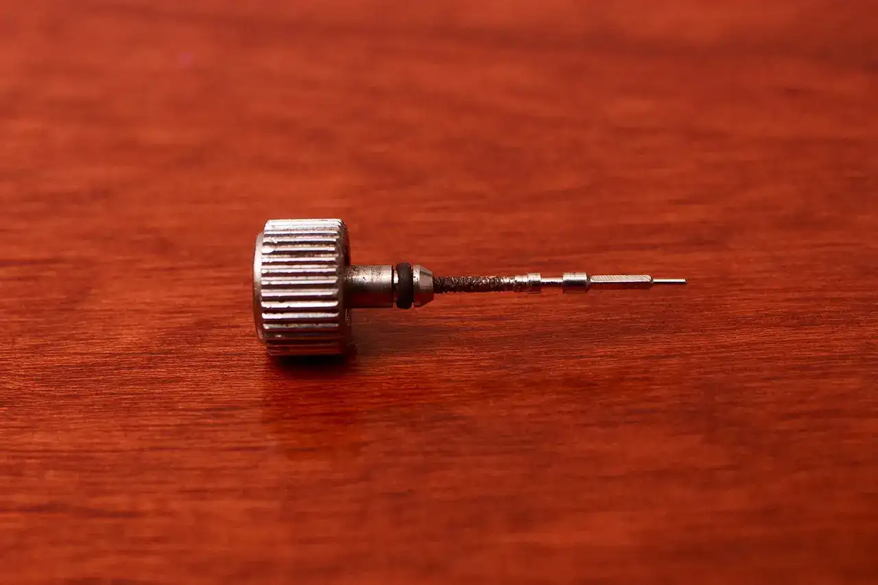

Compré un Seiko 7002 de segunda mano y el vendedor no garantizaba estanqueidad, cuando me llegó lo primero que hice fue enroscar la corona y meterlo en agua, pues a los minutos empezó a empañarse, le entraba agua por la corona.
Compré gomas nuevas se las he cambiado y ahora ya no entra ni gota, así que por mucho que tenga corona roscada, las juntas de goma tienen que estar en optimas condiciones.
