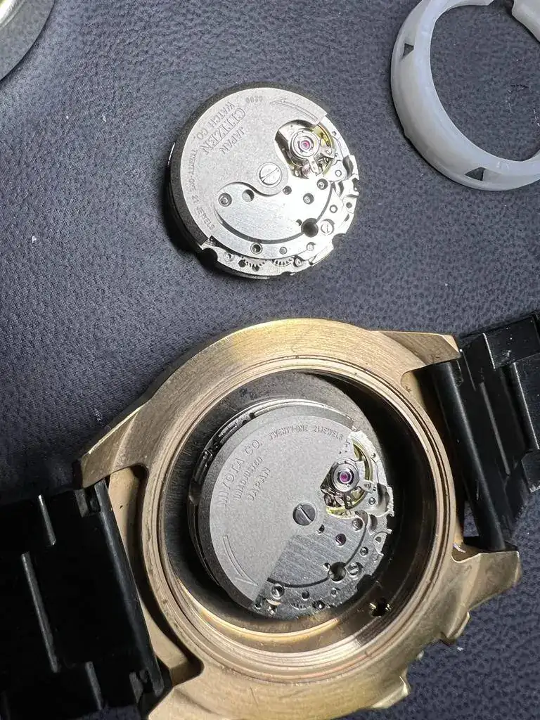

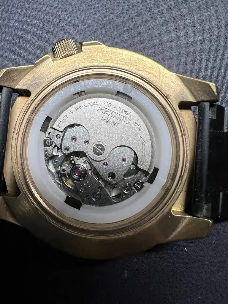

Buenas gente,pues me llego el Mov nuevo de Miyota 8205 Cal 3 para cambiarlo a un reloj diver de Citizen con Mov 8200 Cal3 y una vez ya fuera todo compruebo medidas etc....e incluso la Miyota trajo su bata correspondiente ,pero incluso en este caso también pude usar la original que venia en el reloj y quedo de perfecto y funcionando a un precio bastante menor y con una calidad bastante aceptable...para que os sirva de referencia que si es compatible ...y va genial.......aquí las fotos.......también mencionar que los tornillos que hacen de sujeción de esfera....use los te trajo el nuevo mov....y perfecto....casi me atrevería a decir que parece un clones de la Citizen.......

Hola Druhill, felices fiestas.
Permíteme una curiosidad: Porqué debiste cambiar los movimientos.?
eryerba
Parado total.....alguien lo manipulo y hizo un estropicio..........faltaban tornillos piezas.....que se lo regalaron porque no funcionaba me dijo..............

El calibre es un miyota 8205. Lo tienes en AliExpress o en eBay.
Te pongo unos enlaces de una búsqueda rápida. Te recomiendo que busques vendedores fiables y compares precios.
Para sustituir uno por otro tendrás que abrir la caja del reloj, quitar la tija, sacar el movimiento, desmontar las agujas y por último retirar el dial.
Repites los pasos a la inversa con el movimiento nuevo.
En media hora lo tienes hecho.
Mírate tutoriales por YouTube. Tienes bastantes y además en español.
Te pongo uno de un NH35, pero los pasos son los mismos que debes seguir con el tuyo.
De todas formas, te recomiendo que vayas a un relojero. Por cuatro duros te lo cambia y te quitas de lios.

Buenas disculpa la tardanza en responder pero con los cambios de tienda etc..... si exactamente es el que comenta el compañero Tiritona....y prácticamente no tuve que hacer más nada de lo que seria un cambio normal de movimiento .....
Alguna duda o algo avisa estaré pendiente...............Saludos
