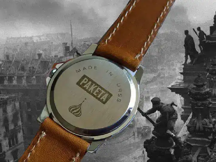

Este reloj se vende en un conocido sitio como "Reloj Raketa. Original de la época Soviética. Inscripcion СДЕЛАНО В CCCP. (Fabricado en la URSS)."
Ein??? ... época soviética con trasera cepillada y grabada a láser ?? no sé, no sé.
Yo apuesto por: "Leloj Laketa, oliginal fablicado en la URSS".
¿Soy un malpensado? una ayudita, por favor.
Ese reloj es original, importado por Mirabilia o Time Trend para el mercado italiano, y además bastante chulo. Apuesto a que de finales de los 80 principios de los 90. Además si es del vendedor que creo que es, puedes comprarle con total tranquilidad.
Ver el archivos adjunto 848749
Gracias por la ayuda. Creo que crees bien, le he cambiado el fondo de foto para no dar pistas. El caso es que si no fuera por el vendedor que es ni hubiera preguntado porque me parece "fake" total. Increíble este aspecto para la URSS de hasta 1991.
Supongo que sería una serie especial de exportación, como dices, y el remate final (láser, caja) tal vez se lo diesen en Italia. Porque ¿es normal encontrar cepillados y láser en fabricados en la URSS para el mercado interno que no hayan salido de la URSS? Por la otra cara:
Ver el archivos adjunto 848788
La verdad es que el tema de las importaciones a Italia es un poco confuso. Ese en concreto que nos muestras, apostaría a que es de la época del colapso de la URSS, cuando Mirabilia y Time Trend empezaron a encargar algunas piezas a comerciantes externos a Raketa.
No obstante a mi me parece completamente genuino si atendemos al contexto en que fueron creados, pienso que ese reloj no ha salido con esa configuración de la fabrica de Raketa, si no que ha sido montado por piezas por el importador italiano. Pero no ha sido modificado por una tercera persona.
Espero haberte aclarado algo jeje, si te gusta yo lo compraría

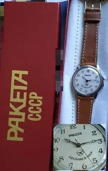

Claro que me has aclarado, muchas gracias. Parece obvio que en el colapso de la URSS la industria relojera rusa no tenía exquisiteces como grabadoras láser y lo que se puede ver en lo vendido en Rusia son marcas a golpe de punzón. El importador italiano le daba el toque refinado último y estas piezas se identifican fácilmente por la caja roja, caja que solo he visto en vendedores italianos y españoles.
A la coleccionista italiana Anna Pegna también le he visto un reloj con esa caja, un Raketa Calendario Perpetuo, y si lo tiene ella será que la pieza no desmerece. De todas formas, si un suizo puede tener un 49 % ajeno estos rusos también pueden considerarse originales, aunque ese "CCCP" tras 1991 se pondría por inercia ante el caos de la CEI.
https://www.flickr.com/photos/vaurien/4531179285/in/album-72157624877383098/
Edito para concluir que aunque el reloj pueda considerarse "original" por sus partes, si ha metido la zarpa el importador italiano para mí no es "muy ruso y mucho ruso". Esto no es el Palacio de Invierno que aunque lo diseñó Bartolomeo Rastrelli sí es "muy ruso y mucho ruso".

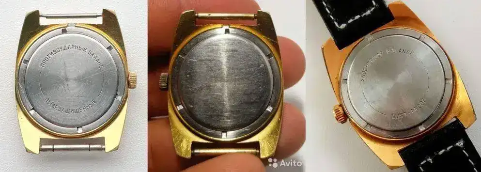

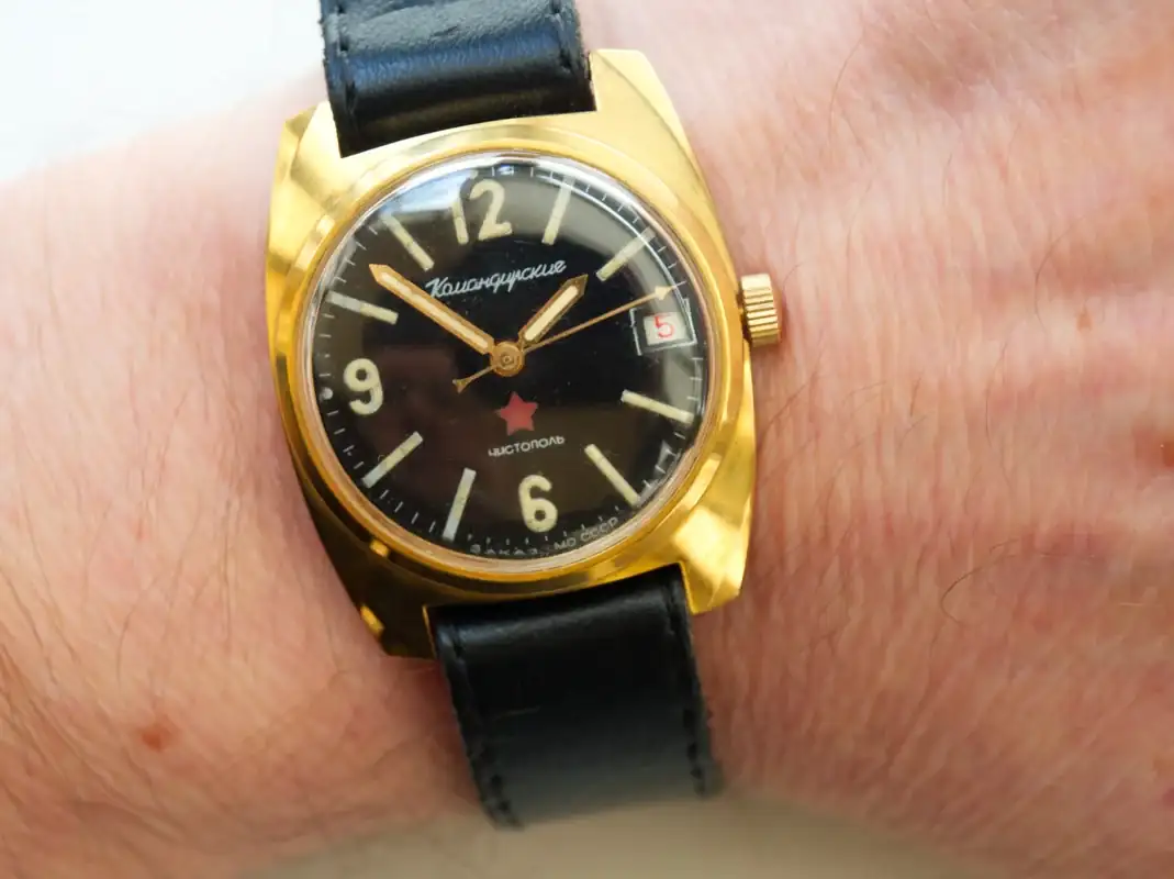

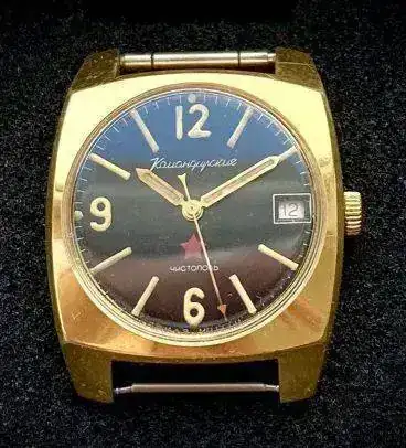

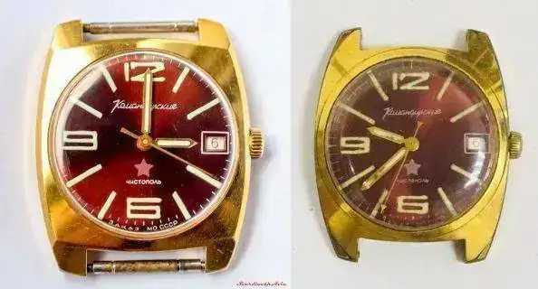

Estoy investigando el reloj Komandirskie que se fabricó para los mandos militares a medidos de los 70, el командирские часы o reloj de mando que el Ministerio de Defensa soviético encargó a Vostok. En el dial está rotulado "orden del Ministerio de Defensa", (заказу Министерства Обороны) "заказу MO CCCP".
Es un reloj cuadrado que apodaron "TV", chapado en oro, el dial color burdeos con la estrella roja que simboliza la bandera de la URSS, algo muy apropiado para un oficial del ejército soviético.
Estas fueron las versiones del reloj, la más valiosa de la izquierda se vendía a 36 rublos, la del centro, sin chapar, valía 27 rublos y había otra más redonda con asas.
El-modelo-de-reloj-presentado-en-la-publicación-fue-producido-desde-mediados-de-los-70-hasta-...webp
Pues bien, esto no iba a ser tan fácil, podemos encontrar ahora del Komandirskie de mando tanto la versión cuadrada (izda.) como otra versión con caja ovalada con garras (!?).
por supuesto encontramos el dial rojo con el chapado, pero también el negro que no correspondería a la chapada en oro y además con números diferentes.
En las tapas traseras ya no sé si la más interesante pueda ser la rotulada en inglés "dust proof" en lugar de ruso: "ПРОТИВОУДАРНЫЙ БАЛАНС / BALANCE ANTI-CHOQUE" y "ПЫЛЕЗАШИШЕННЫЕ / A PRUEBA DE POLVO".
¿se imaginan un oficial ruso durante la guerra fría con la tapa de su Komandirsky rotulada en inglés? yo tampoco.

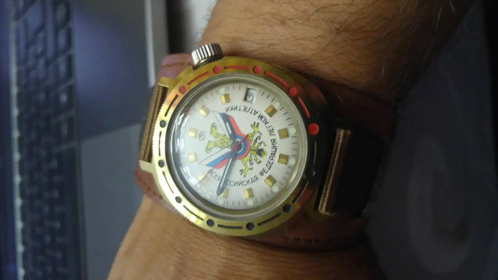

Mi suegro trabajaba en la federación rusa de atletismo, tenía en casa cinco Komandirskie nuevos a estrenar de la federación destinados a premiar a atletas (él era el que les daba los premios) con caja chapada en oro. Todos tienen la corona dorada, como corresponde, excepto uno que la traía niquelada... Y obviamente no estaba diseñado así ni fue manipulado después de su montaje en fábrica.

Efectivamente compi, las cajas rojas eran exclusivas del mercado italiano, al igual que las famosas correas de piel marcadas con CCCP. Todavia no tengo ninguna, pero lo solucionaré ya que son correas muy chulas y de buena calidad
