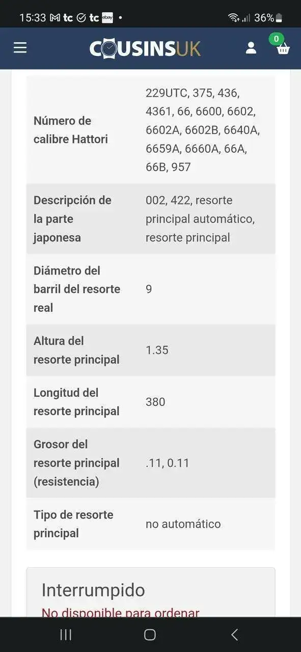

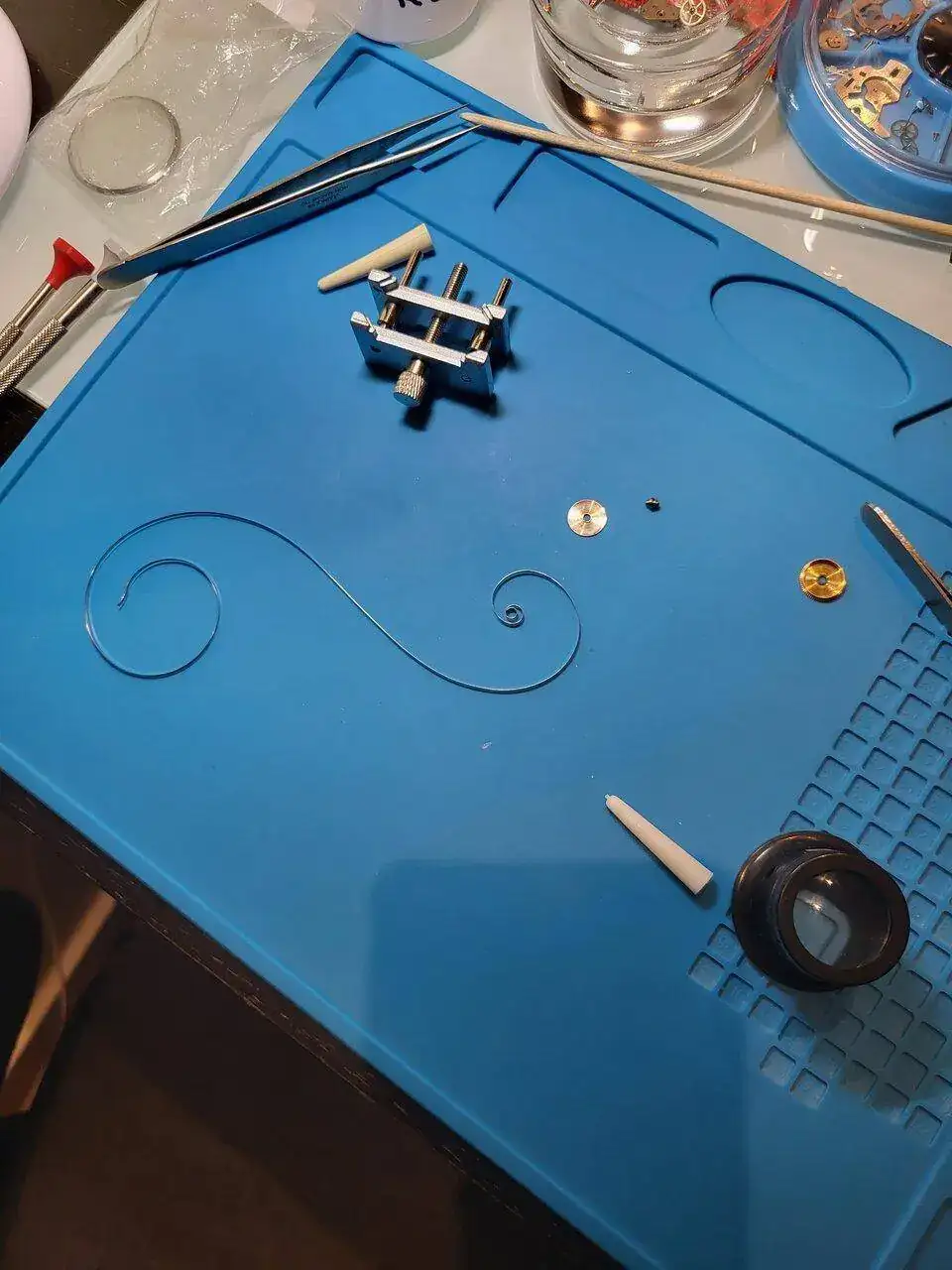

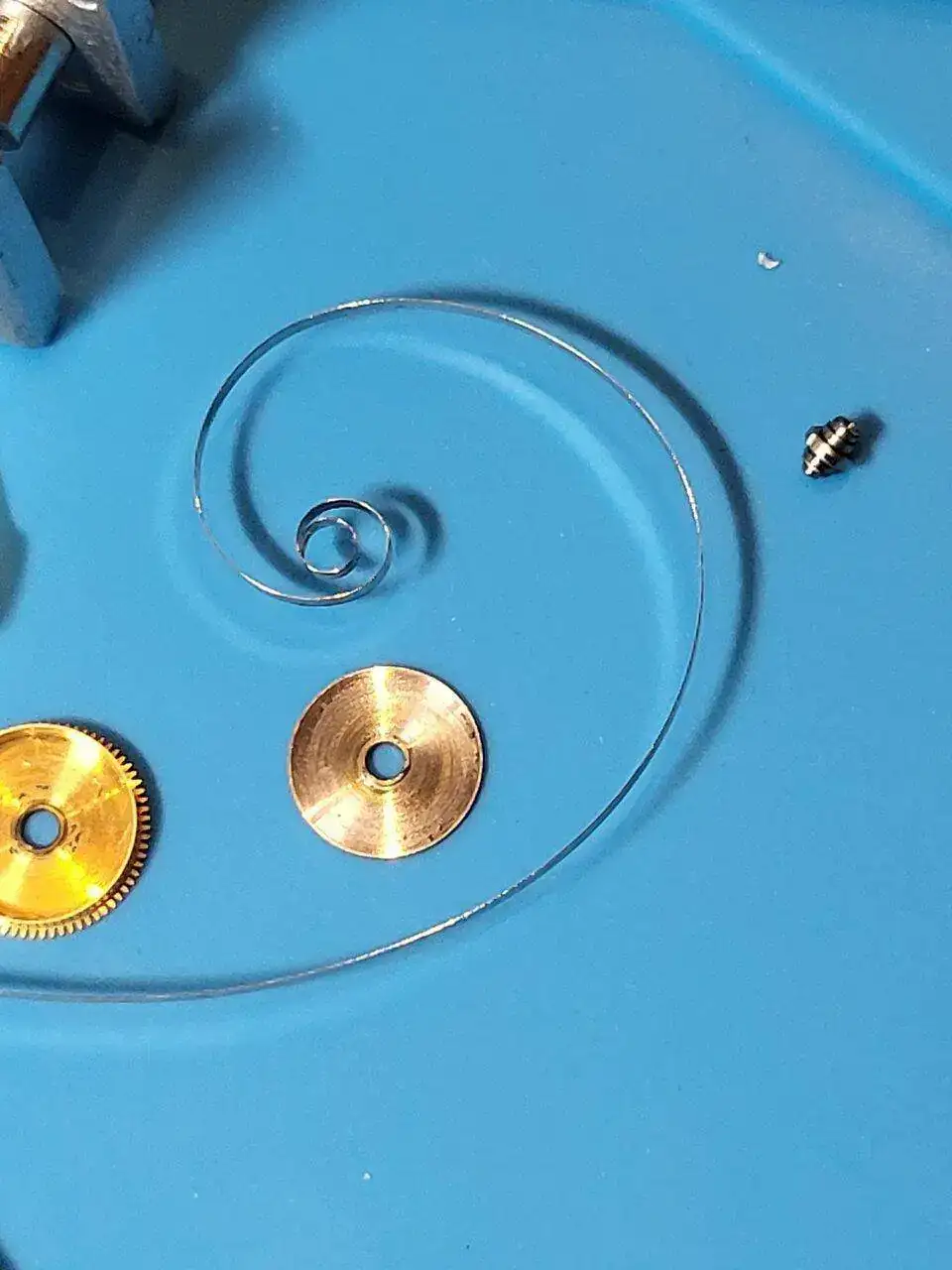

Seguro me sabréis asesorar.Necesito un muelle real de reemplazo para un seiko 6602 de cuerda. El barrilete y el árbol están bien. Adjunto fotografías de muelle antes de partir y la información que he podido obtener (ver captura )sobre dimensiones la saco del resorte genérico que tenía Cousin uk para este modelo, desgraciadamente descatalogado.
Así que ando perdido de cual de su listado sería el correcto o si se os ocurre algún proovedor o como buscarlo en la página de Fornituras Sol o Ruiz Revuelto por ejemplo.
En cousin parece haber uno que se aproxima pero para automático. Ignoro si la terminación de los enganches, según es el mío, serán iguales o que tolerancias en grosor y longitud son admisibles. Aquí el enlace:

Supongo que sin ni son exactamente iguales afectarán en cierto sentido el funcionamiento y la reserva de marcha. Intenta buscar en CousinsUK, que tiene un buscador por dimensiones y es lo mejor que puedes encontrar. No sé tanta diferencia en las dimensiones pueden afectar mucho

Primero que nada, deberías dar el calibre correcto para consultar cualquier cosa de partes, etc
Seiko 6602A ó 6602B, etc...?
En este caso la pieza es la misma par ambos, pero no está de más tomar buenos hábitos para consultas :)
Las partes de Seiko se buscan mejor o complementariamente con el sistema de numeración de esa casa, para esa pieza es 401660.
Hay un par de ellos en ebay, buscar con mainspring con ese número o el calibre.
Diferentes medidas en la cuerda no van a igualar ni menos mejorar la marcha, más si se cambian varias de ellas, más bien lo contrario.
A lo mejor se puede variar 0.05 en el espesor, pero ya más o menos de diferencia -y junto a otras medidas-,
simplemente no va a marchar bien.
Por ejemplo, si el largo original es 380 y colocas uno de 360, bueno, puede ir, está cerca.
