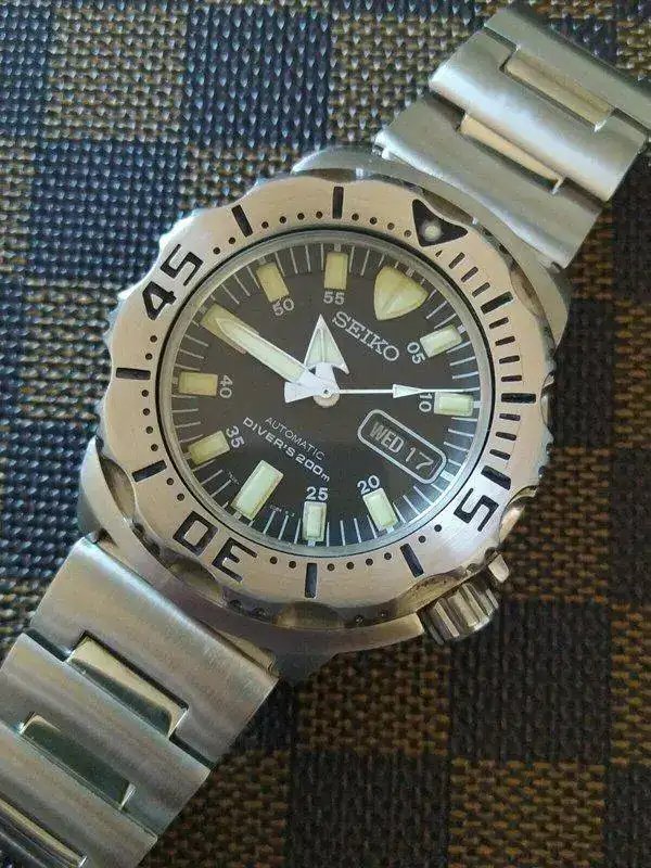

Un amigo tiene un modelo Monster de 1ª generación como el de esta foto y que teóricamente monta un movimiento 7S26 - 0350:
El caso es que mi amigo ha venido notando que el reloj a veces no carga bien y no mantiene la reserva de marcha las horas que debería, mientras que otras veces, bajo el mismo uso y teniéndolo puesto las mismas horas si parece mantener mejor la reserva de marcha; ante este comportamiento errático el reloj se ha llevado a un relojero local.

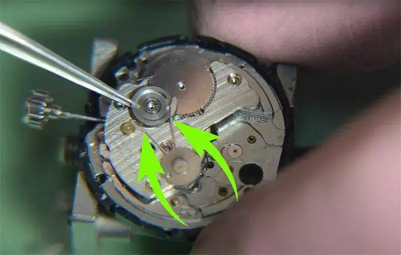

El relojero, tras tener el reloj una semana haciéndole pruebas de carga, le ha comentado a mi amigo que lo más probable es que ese comportamiento se deba a que una de las "varillas" (así las ha llamado el relojero), una de las dos que transmiten el movimiento del rotor para que se realice la carga, esté dañada, por lo que el reloj carga mejor cuando la masa oscilante/rotor gira en una dirección que cuando gira en la dirección opuesta.
Viendo un video en el tubo de un despiece de un movimiento 7S26B he deducido que las dos "varillas" a las que se refiere el relojero son estas que marco con dos flechas verdes en esta captura del video y que en el video llaman "pinza de carga":
Entonces, las primeras cuestiones que se me vienen a la mente son:
-¿Existe la posibilidad de que en un Servicio Técnico de Seiko se le cambie únicamente esa pieza al movimiento (o de pedirla como pieza de repuesto para que lo cambie el relojero local al que se le mandó el reloj previamente) o habría que hacerse con un movimiento nuevo completo?.

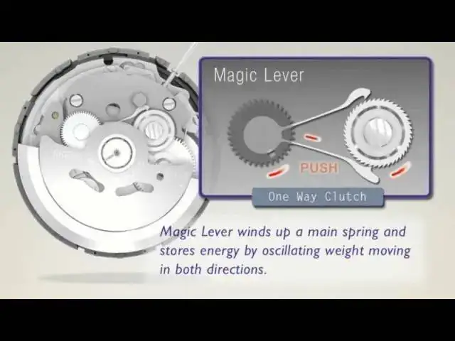

Yo creo que el calibre 7s26 de Seiko solo carga el rotor en una direccion.....o me equivoco?.Ya me direis...Saludos.
No, carga en ambos sentidos mediante el sistema Magic Lever, usando precisamente esa “varilla o pinza de carga” que nombraba el compañero. De ahí, que el relojero diga que solo carga en un sentido y por eso es errático el comportamiento.
