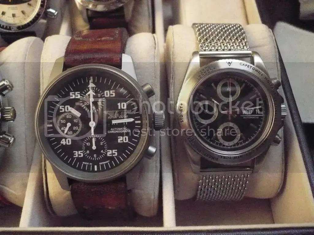

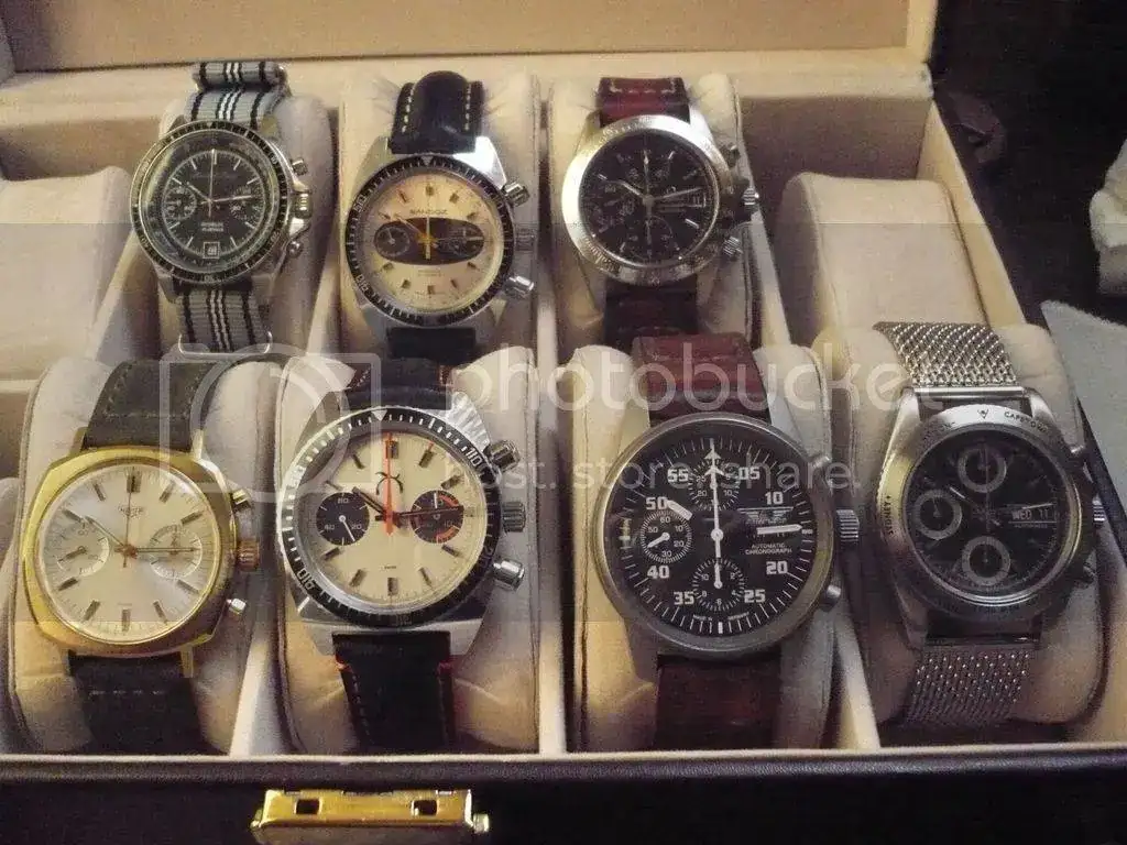

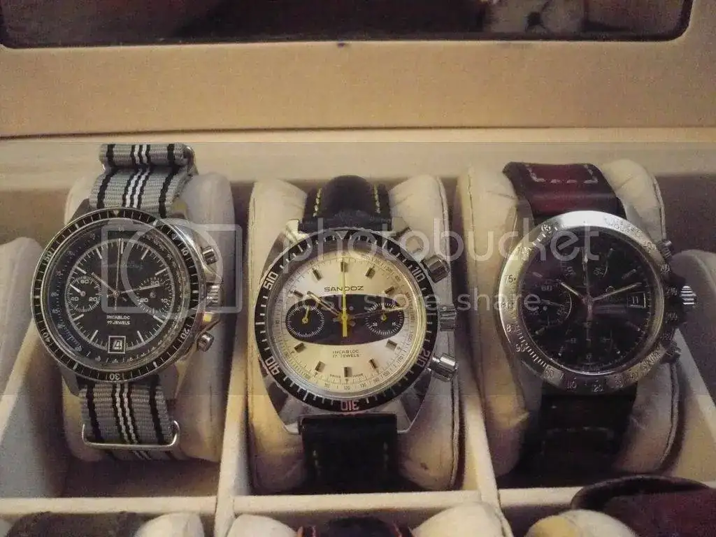

Bueno..... a ver si recopilo algunas de mis barrabasadas relojeras ...
Un B-uhr que me montó Epicuro... 2892 con GMT...

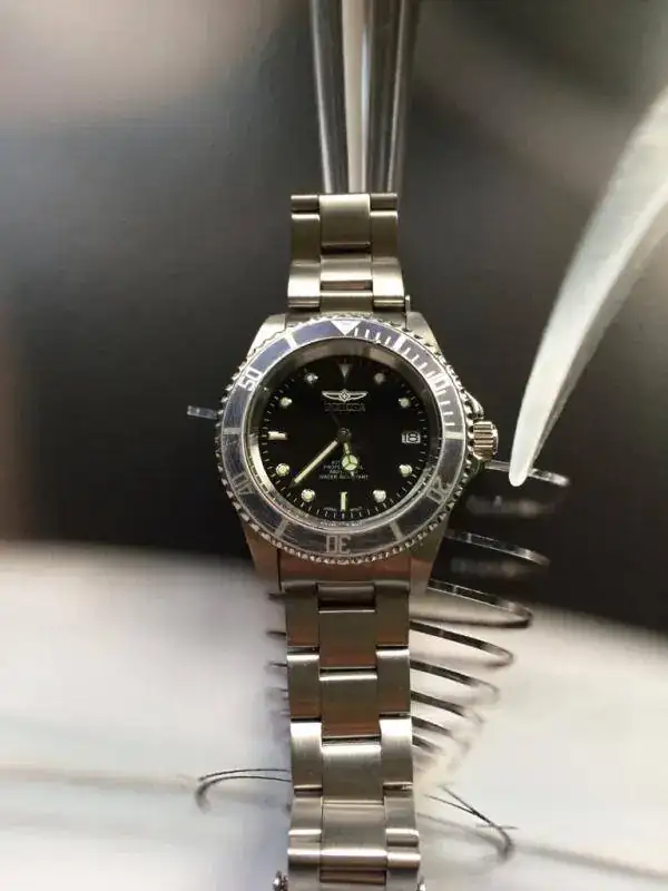

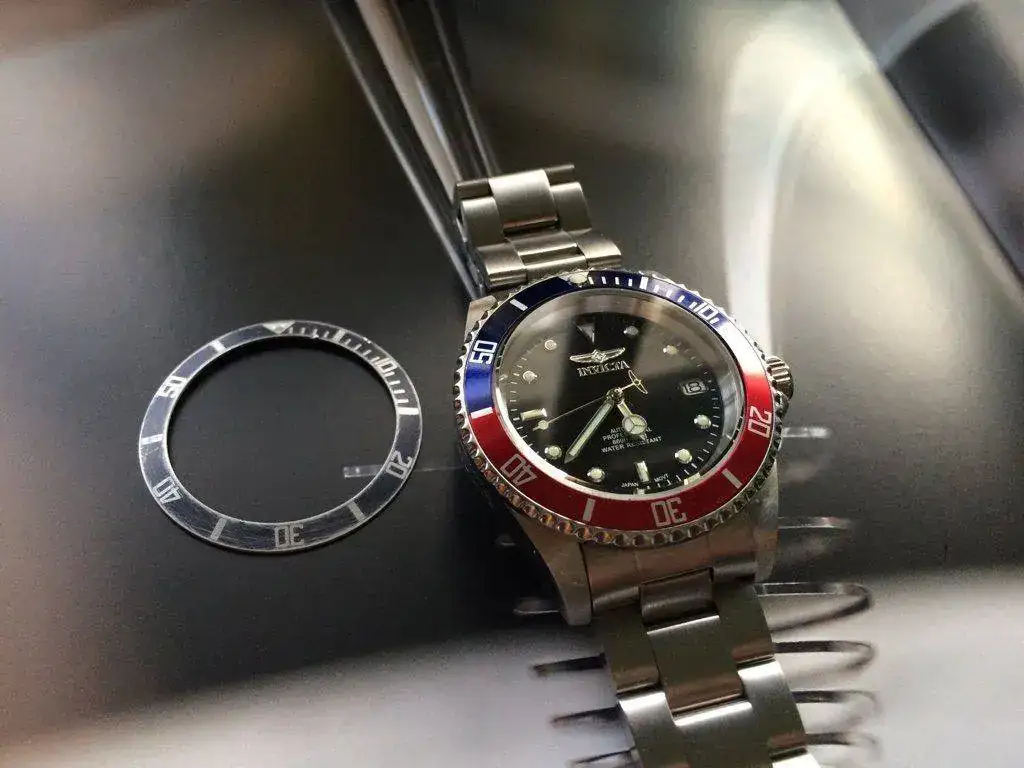

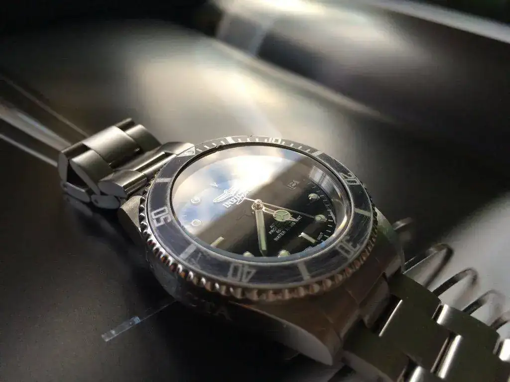

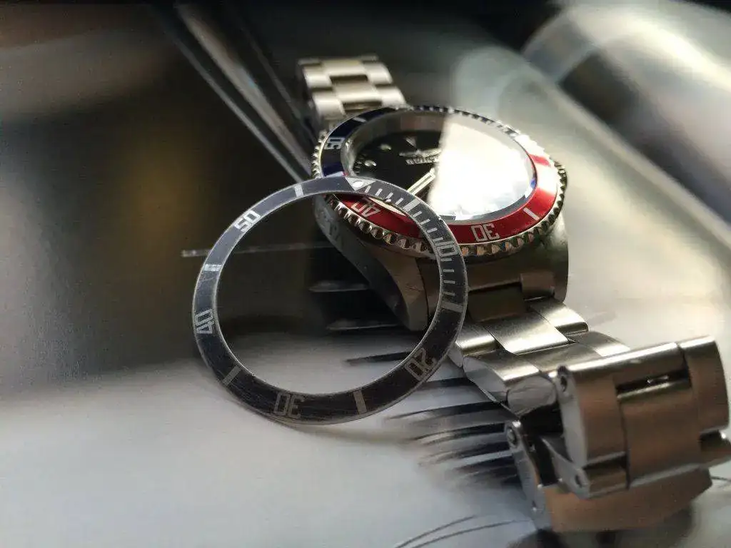

Mi Invicta 8926 con nato Bond y "ghost bezel" conseguido por inmersión del insert en fregasuelos durante unos segundos:
Las cosas que se os ocurren :O

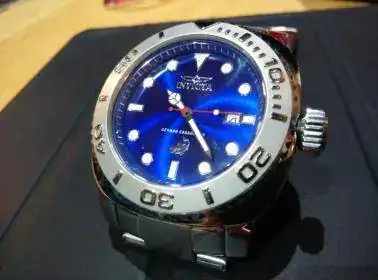

La verdad es que este Invicta admite que se le toquetee mucho. Ahora con nato vintage en piel y bisel con un degradado más suave que el de la otra vez:

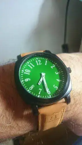

Relojes de partida: Curren de cuarzo + Nino con máquina suiza FHF 969 manual (típico spares or repairs de eBay)
Modificaciones: dial homenaje Scepter Westclox verde diseñado e impreso en papel fotográfico, agujas pintadas en blanco
Explica eso del fregasuelos!! juju que pasada, mañana lo voy a probar.
Tienes mucho que ver en esto, gran descubrimiento el Curren xD
Para el Invicta compré dos inserts de aquí:
, buen precio y llegan en poco más de una semana. El primero, el de la foto con la nato Bond, lo sumergí en un friegasuelos con contenido de lejía que había en mi trabajo y en unos 15 segundo empezó a desprender el color. Por lo visto reaccionó demasiado y la pintura que quedaba se iba al tocarla con el dedo. Resultado: un insert completamente plateado.
Con el otro hice lo mismo pero con un producto lejía+detergente Bosque Verde (botella azul). Como quería quedara un degradado más suave, fui haciendo cortas inmersiones y enjuagando cada vez, para controlar el asunto. Lo dejé como en la foto con la nato de piel. La pintura parece que aguanta así.

Como queda, madre mia!!!!! Gracias compi, mañana me pondré al lío :D
Bueno pues he metido uno que tenía por ahí en lejía y lo he cepillado un poco. Esto es lo que ha quedado, por si os sirve a alguno la experiencia. Creo que voy a dejarlo como estaba porque al final se me ha ido la pinza y lo he cepillado entero...

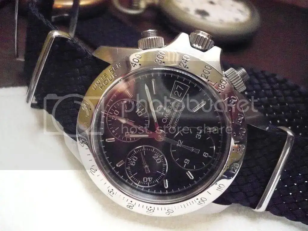

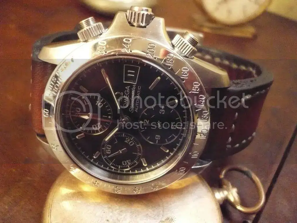

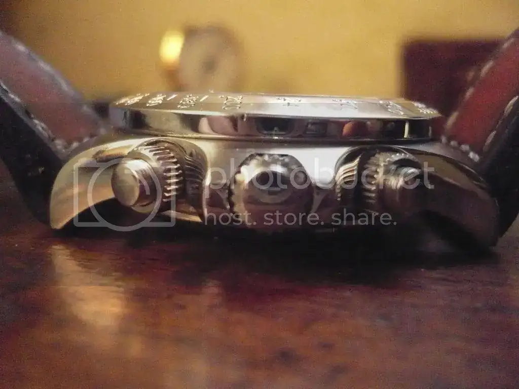

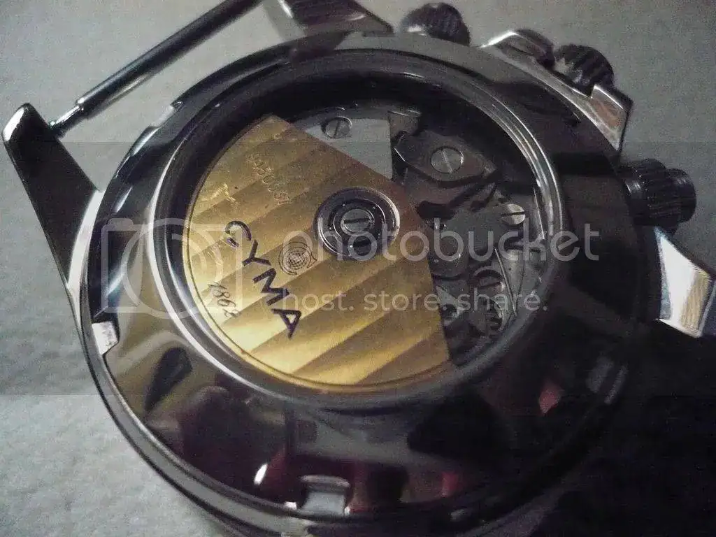

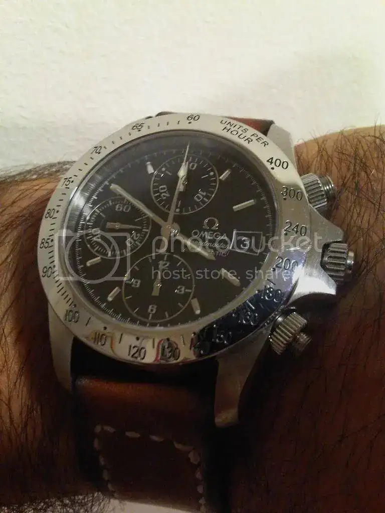

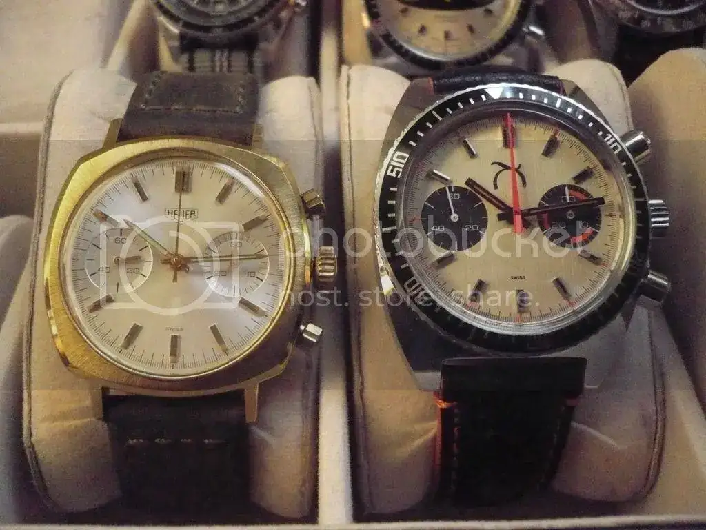

A modo de festejo posteo un monstruito que tengo desde hace un par de años, creo que el único que no había mostrado en el hilo. La caja me gusta mucho, es de Ernst de Swiss Made Time, con zafiro, corona y pulsadores roscados, 200m. (en teoría). El disco de fecha en negro también lo compré a Swiss Made Time. La esfera, la minutera y la horaria son de un modelo de Speedmaster moderno, de los que llevan la versión modificada de 7750 (1164). La segundera es un recambio de Cousins del mismo reloj calibre 1164. Y las agujas de las subesferas son de SK Watchparts. El calibre es un viejo 7750 del desguace de un venerable Cyma (yo no fui el culpable, solamente pillé el calibre), y la correa de piel es una de las de José María.
Abajo, los engendros saludan.
