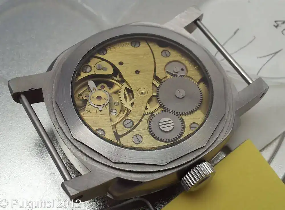

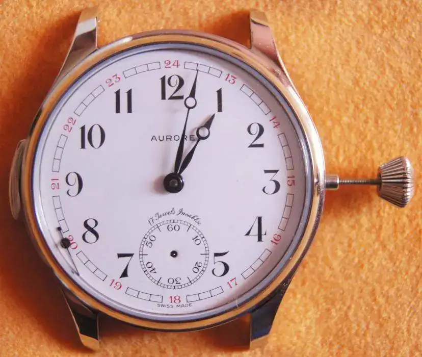

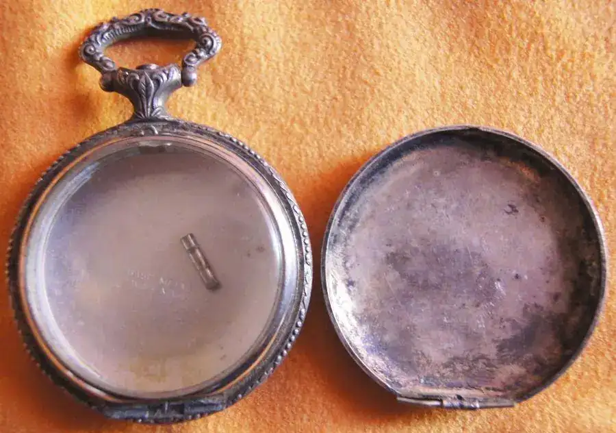

Este es mi proyecto, aún en construcción. Espero que os guste.

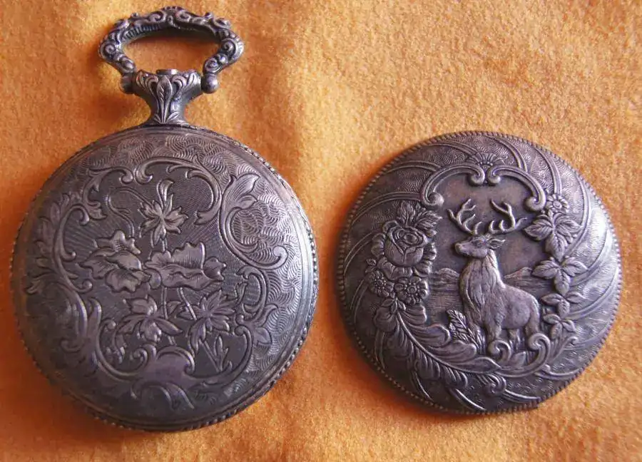

El donante
El proyecto Unitas

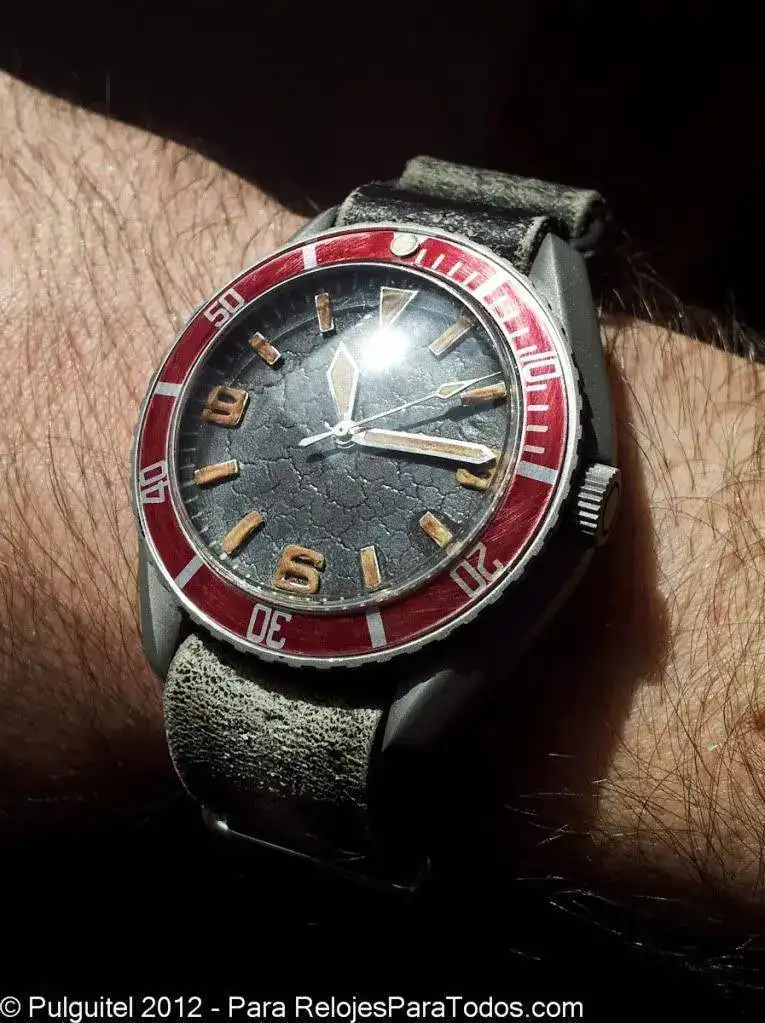

6309 Envejecido de dial y plexi macizo hecho a mano...

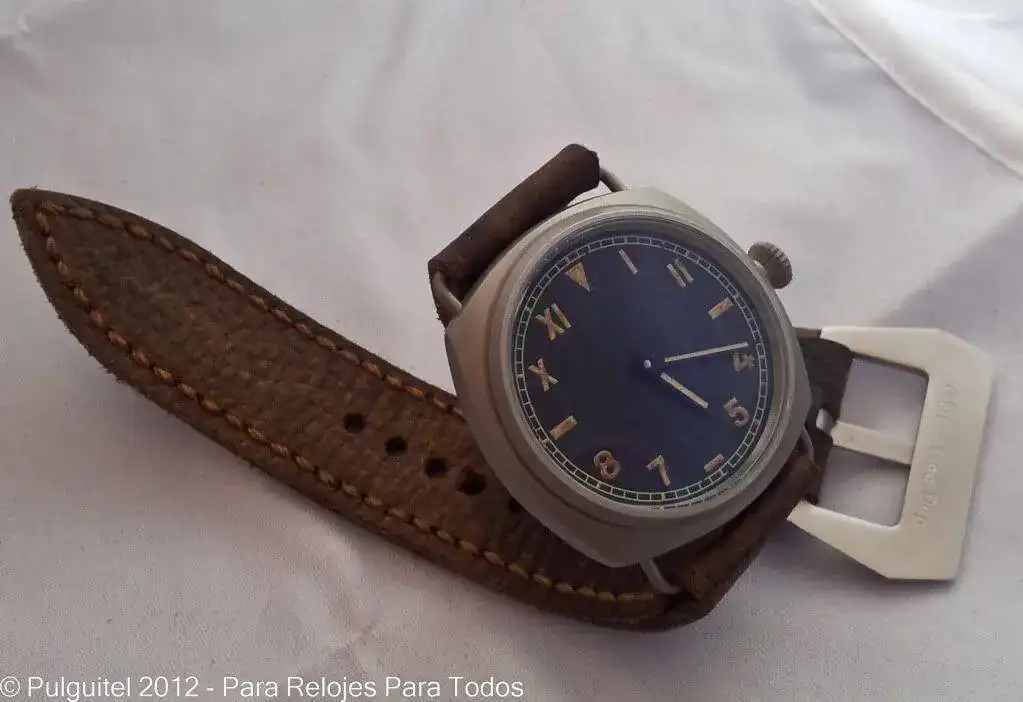

Caja estilo Radiomir, dial envejecido, lumen y resina en índices

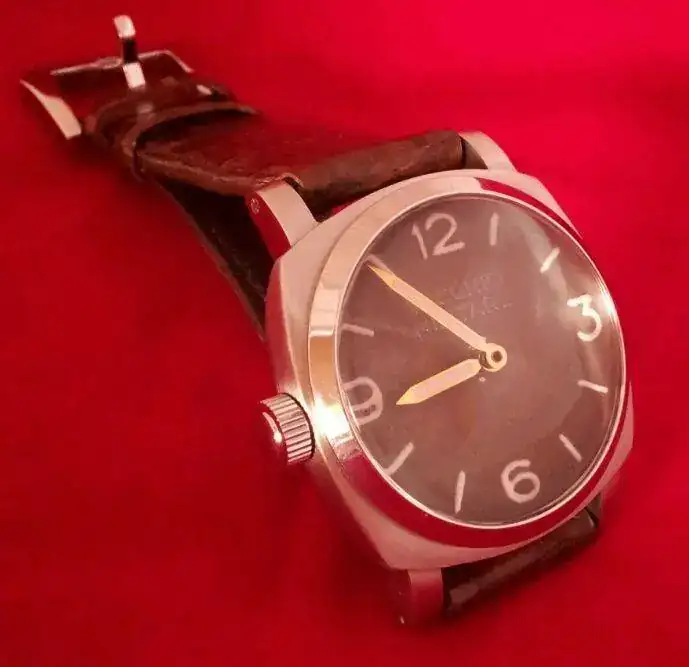

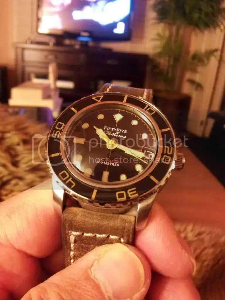

Caja de 5513, dial y agujas envejecidas, nato cuero envejecido...

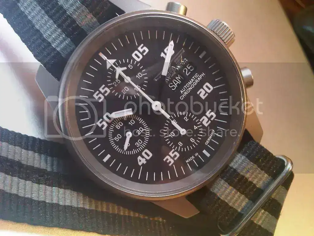

homenaje a James...

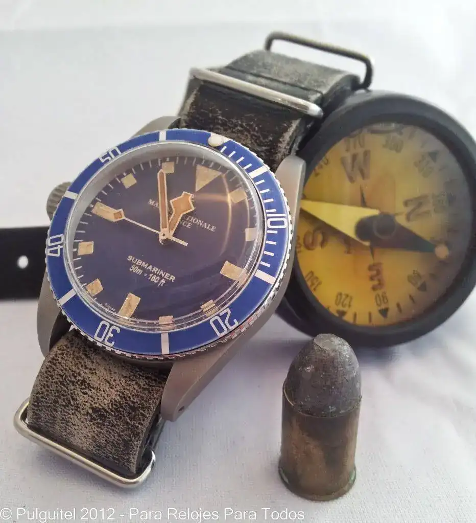

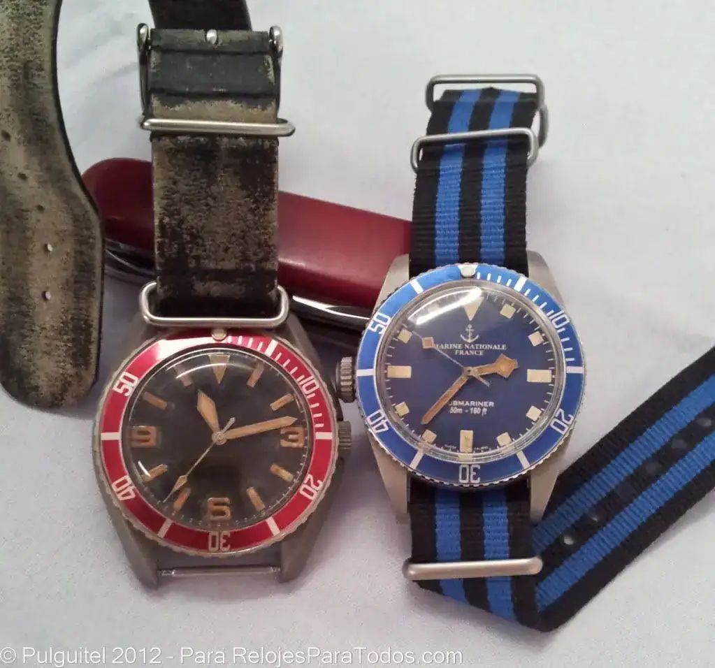

Homenaje a la Marine Nationale...

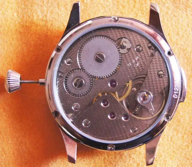

Alguna adaptación de calibres rusos a cajas de 44mm...

guau, la mandíbula me ha tocado el piso. Los submariner style son alucinantes.

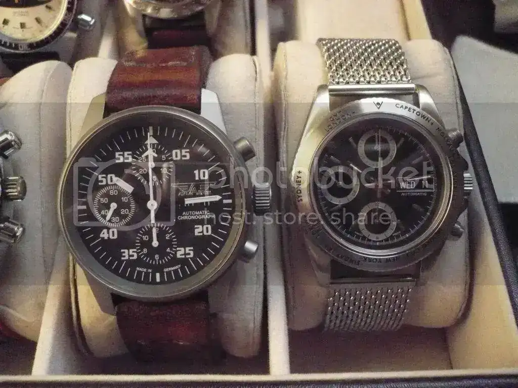

El tipo Tudor que tienes junto al Marine Nationale es una autentica pasada. :drool:

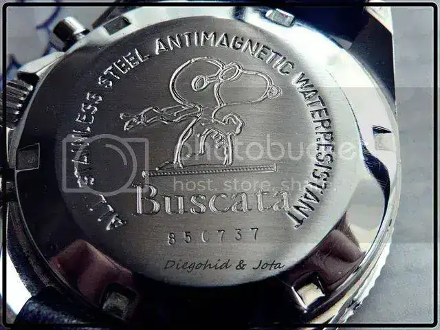

Edito para agregar una foto de la trasera que en su momento no puse. El compañero Diegohid, enormísimo buen tipo, realizó cuando el reloj quedó montado, un grabado con el que quisimos homenajear a un querido compañero de los foros, fallecido. A priori, al tratarse de acero, Diego había aclarado que veía muy difícil poner el aviador (el avatar de Buscata). No obstante, lo consiguió, y de qué manera ya que, además del grabado, hubo de matizarla (originalmente era toda a espejo). Así que en este reloj llevo conmigo el recuerdo estupendo de dos entrañables compañeros de afición:

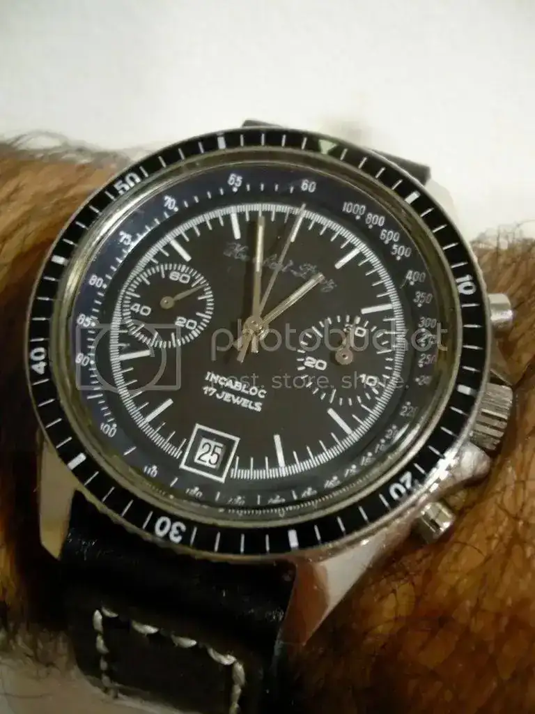

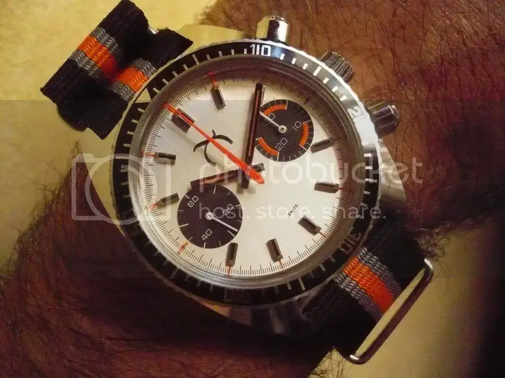

Aunque no soy hombre de fe, no pierdo la esperanza de que más compañeros suban sus aventuras. Ya hemos sido unos cuantos, pero seguro que hay más. Así que para animar subo una foto de algún otro. No es el que ha quedado mejor, pero aún así me gusta.
-Lleva una Valjoux 7733 con contador de 30 minutos.
-La caja es igual que la de otro que postee con esfera Sandoz. Es una caja suiza vintage que compré nueva, cromada. Originalmente lo había montado en otra caja vintage, de acero, pero resultaba muy pequeña. Ésta no es de una calidad extraordinaria, pero es resultona.
-La esfera tiene la particularidad de ser idéntica a la de los Autavias de la época, que a su vez compartían otras marcas, como Primato. Pensé que me gustaría estéril (suelo preferirlas) pero con el reloj montado lo veía muy vacío. Así que me inventé un logo a partir de un producto que tenía, pero que era demasiado grande y lo corté. No significa nada, en realidad intenté lograr algo de un tamaño adecuado y equilibrado, lo corté y lo pinté (era plateado)
-La minutera y horaria no son las que tenía previstas. No conseguí agujas en negro, y al probarlas en acero me pareció que la legibilidad y estética no era buena. Así que decidí probar a pintarlas yo mismo. Compré lumen naranja e hice mi primera experiencia en lumeo, siguiendo un tutorial de Angelo. No me quedó como a él, que es un grande, pero para ser la primera experiencia, y yo un manazas, no puedo quejarme. El caso es que por las dudas que pintura y lumeo salieran mal, decidí probar en las agujas que lleva puestas, que son de las medidas correctas para el reloj de cualquier modo. Algún día intentaré con las otras, con mucha paciencia, y quizás las reemplace.
