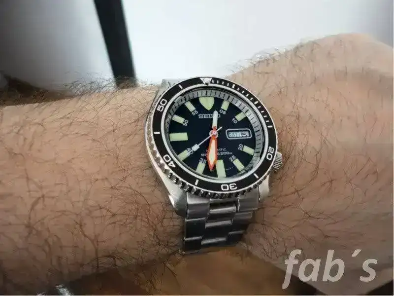

Me ánimo a poner mi primer mod, un seiko fff, nada de particular, excepto el segundero que pinte en rojo y correa del eci en poliuretano microdot con costura en ocre

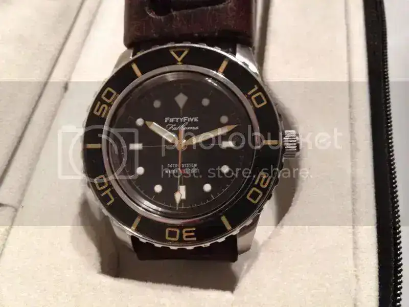

Gracias, compañero. Este es bastante más humilde. El Type RE es una bestia relojera. El reloj tiene 40 de diámetro, en mi caso, mi medida ideal. Un saludo y gracias por comentar.
Gracias por compartirlo, bizzmo. Creo que es uno de los mods más efectivos. Yo no me canso de él. Hace bastante poco le cambié las agujas y me ha dejado muy conforme el resultado. Pongo unas fotos de paso. Un saludo y gracias.

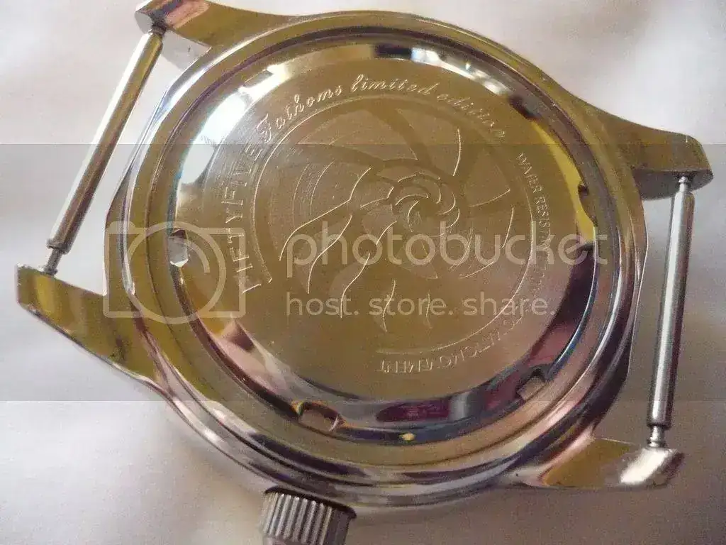

Y la trasera que se hizo en su día para él. Sí, que sí, vale, tenéis razón... es que algunos ya íbamos muy (demasiado) lanzados. ::blush::

Hola compañero: la trasera la hizo un habitual de WUS, supuestamente en una edición limitada a 100. Creo que no llegó a colocarlas todas. Creo que las estaba vendiendo Harold de Yobokies quien también tiene el resto de las partes. A él le pillé las agujas. La segundera con punta roja del azul me dio problemas y la verdad es que Harold no se lució.

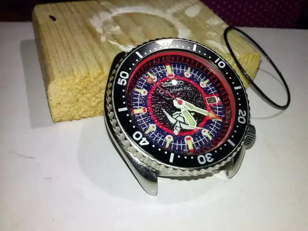

¿Sabéis donde conseguir agujas variadas para un miyota 8215? Realmente es para un 9015 pero comparten diametros y el otro es más viejo así que supongo habrá mas oferta.
Es para esto:
Le he cambiado las tripas y la segundera por una pintada. He tenido que modificar el dial original y las agujas que eran de un Ronda 515 cuarzo.
También busco diales estériles de 33-34 mm para una zona util del dial de 32mm.
¿Sabeis donde se puede arenar una caja y por cuanto sale? ¿Con el arenado puedo quitar el dibujo que tenga en la tapa?
Muchas preguntas y lamentablemente casi no puedo responder a ninguna. A ver los compañeros más hábiles. Por curiosidad ¿Qué modificación le has hecho a la esfera?
Me pongo a ver si veo agujas. Esferas he mirado y encontré estas, pero son para 2824, supongo que los pins no coincidirán:
Sigo atento.Te avisaré si encuentro agujas.
Le he agrandado el agujero central, si no, no pasaba el eje de la horaria, también he quitado el pin que queda encima del 3

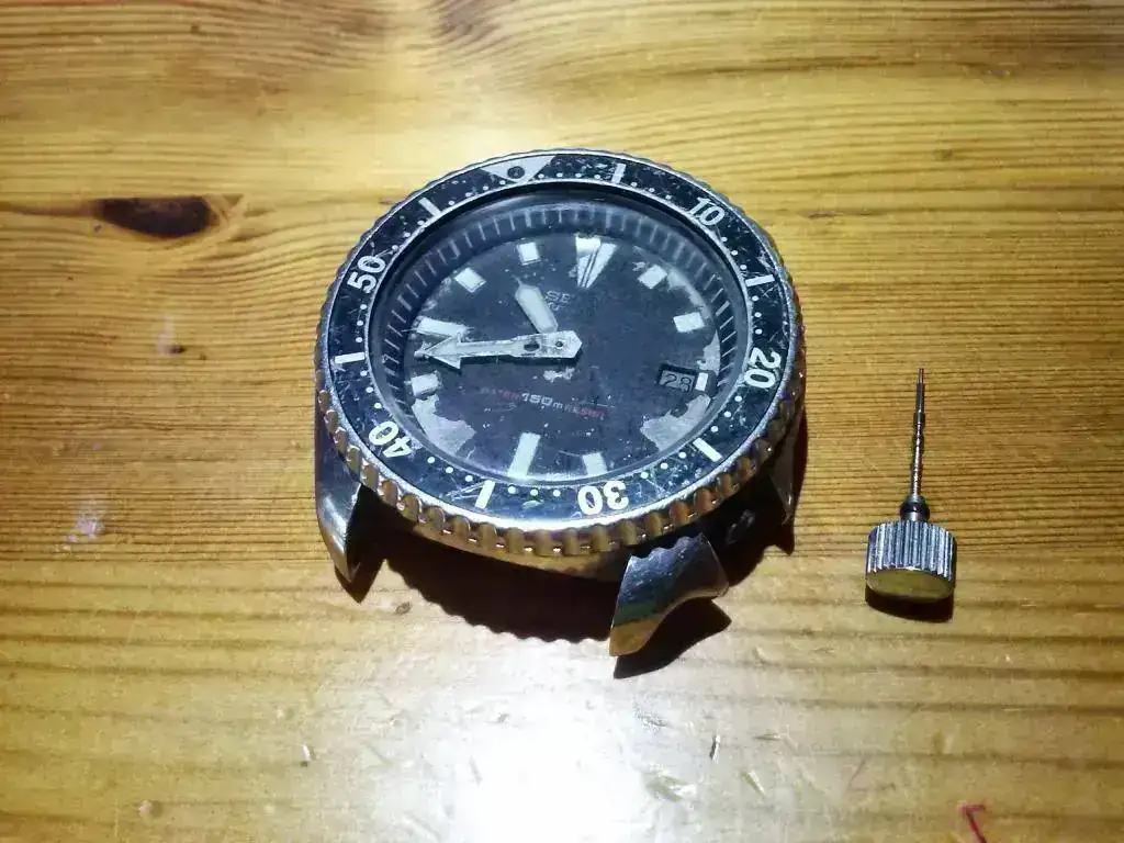

Adjunto un par de Seikos automáticos con el antes y el después...
Me chiflan los diver por la recuperación casi milagrosa que se puede hacer de piezas desastrosas.

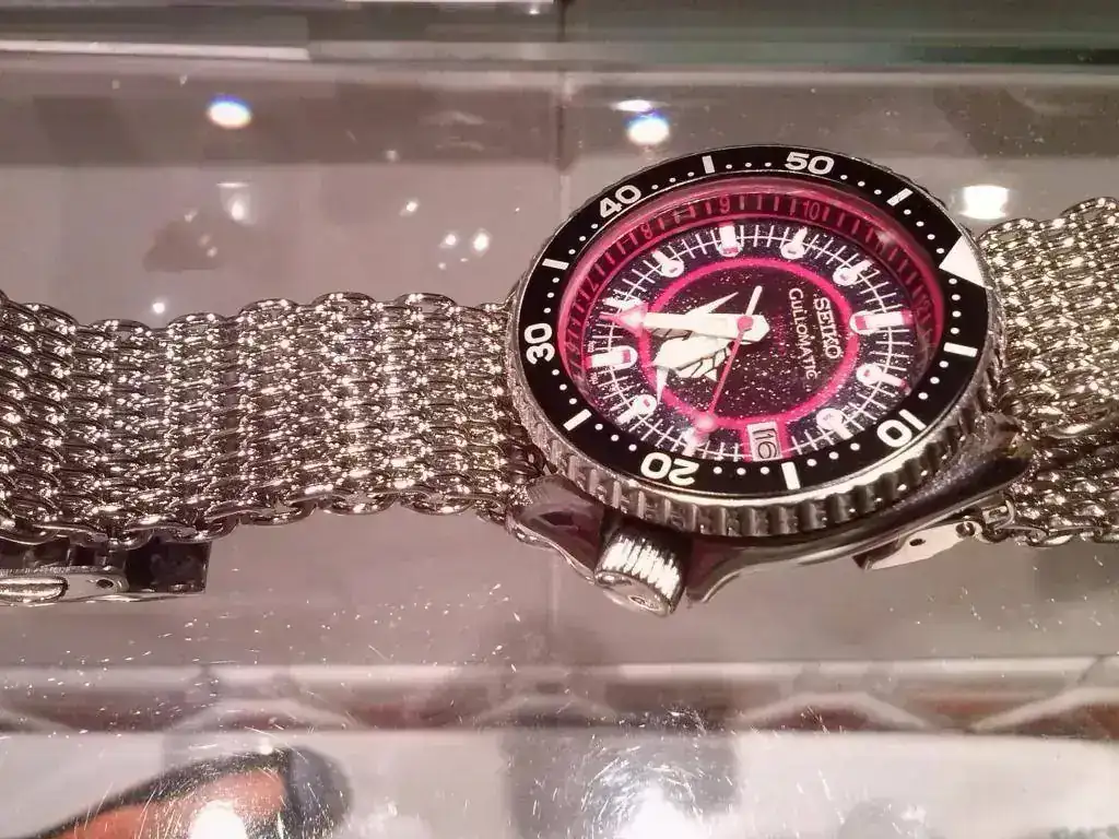

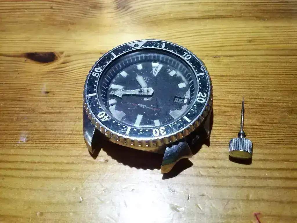

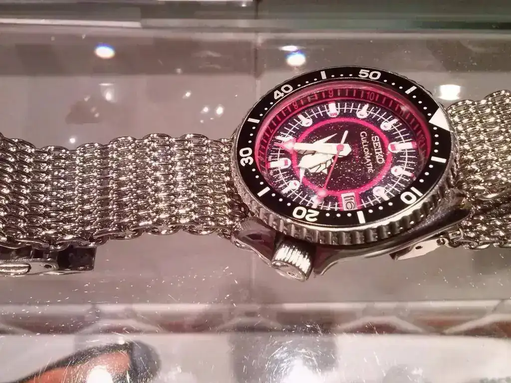

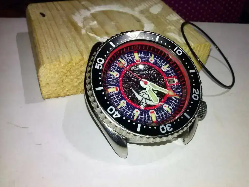

Aparte de reparar el movimiento (eje volante roto), limpiarlo y engrasarlo, hice una esfera de fantasía "a mi gusto" esmaltada al horno (con la marca casera "Gullomatic"), modifiqué la caja, para darle una apariencia más "tortuga" (de ahí el motivo), cambié el mineral por un combé/plano de 3.5 mm, todo muy en línea con un pulido a espejo integral, pinté agujas y empleé varias capas de lumen...
Por cierto, bisel NOS, y "chapter ring" modificado, pulido, pintado y con nueva numeración impropia de un Seiko (sí se empleó en algún diver Citizen vintage).
Tengo que confesar que me quedé muy satisfecho, sobre todo con la milanesa que lejos de ser pesada lo hace de los relojes más cómodos de los que tengo.
Perdonad la calidad de las fotos... son de móvil.
Esta con la milanesa.

Olé, tiene algo de insipración Kon-Tiki el Gullomatic, ¿no? gracias por compartirlo, compañero. Personalmente me gustaría saber algo más sobre el esmaltado que haces en las esferas, cuando puedas. Algo leí en el texto en inglés del álbum, pero si te apetece contar más, me interesa. Saludos y gracias.
Gracias Jota! Veo que (re) inicio mi relación con el foro con buen pie!
Estoy seguro de que llevo mucho tiempo, como muchos compañeros, pensando cómo recuperar o modificar un dial, sin aspiraciones de llegar al resultado de los profesionales con los que compartimos foro, pero con un resultado digno. Lo más importante es que cumple los objetivos de ser algo que se puede hacer uno y de que es perdurable, neutro y estable, de acuerdo a lo que debe montarse en un automático. Prepararé un "brico" para postearlo en la sección adecuada. Avanzo que con una buena impresora, papel especial, barniz acrílico, un esmalte en polvo y algún producto más empleado en modelismo, podemos pasar un rato entretenido y completar nuestro proyecto.
Después, que cada cual decida si se mete o no y con qué objetivo... una de las razones que explican el "gullomatic" es la de no pretender confundir con una imitación, el nivel de parecido puede ser muy alto.
