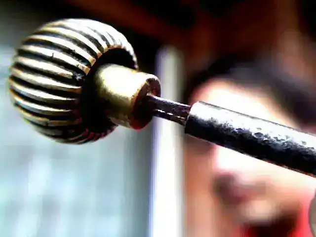

Como separo la tija de esta corona?
  • Iniciador del hilo Iniciador del hilo el eternauta
el eternauta
el eternauta
es de un reloj de bolsillo y necesito usar la corona en otra tija. obiamente no se desenrrosca como las coronas de los pulsera. No tiene ningun tornillo y al parecer esta soldada. Como puedo sacarle la corona sin deteriorar la tija ni la corona?
Es posible que a fuerza de martillo pueda separar la corona de la tija?
Algun experto que me aconseje?
Con calor pues,
si está soldada con estaño va a ceder, si es pegamento, va a ceder.
Buen día eter; la tige - muchas tienen en vez de rosca un cuadrado y se clavan en la corona. Si no tiene tornillo que ajuste las partes - tendrá que ser una salida forzada?.
Esperemos que algún otro relojero nos de otra opinión. Gracias. Luis desde Argentina
