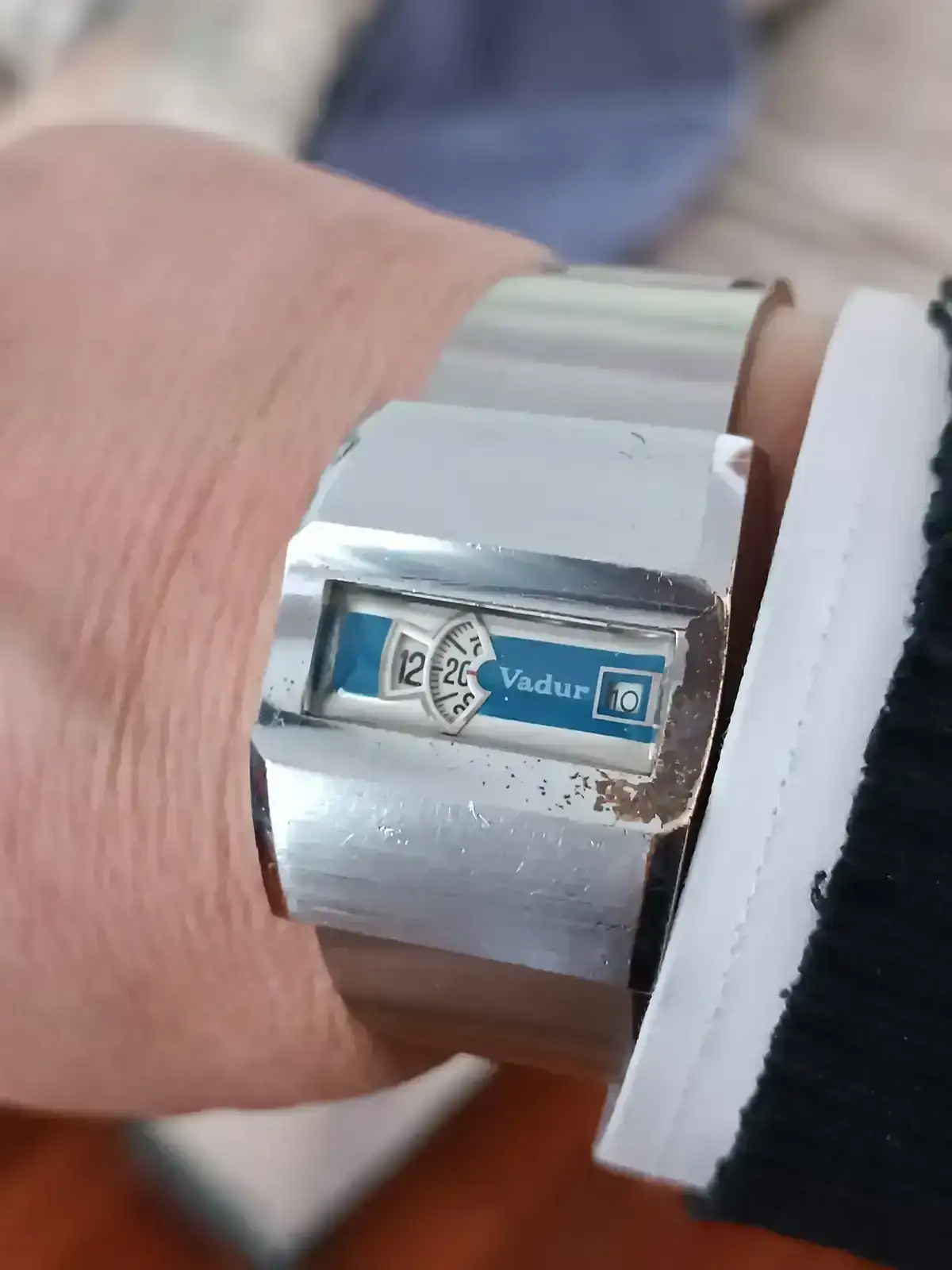

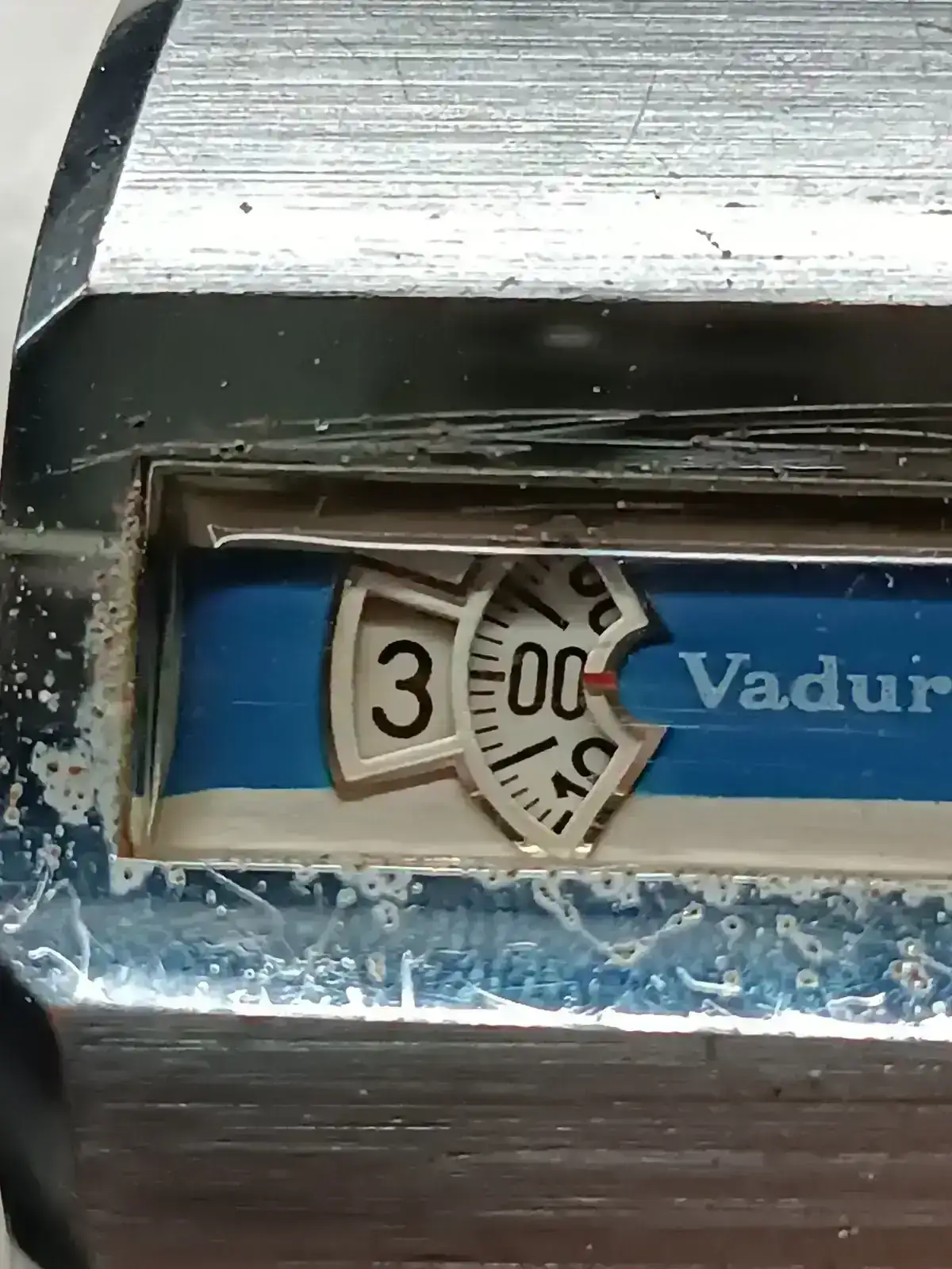

Muy buenas señores. Traigo éste reloj recién cogido en el rastro para ver qué puedo hacer o con qué podría dejar la caja lo más curiosa posible, tiene como pintitas. El reloj funciona bien y lo único que veo es el tema estético y el cambiar la fecha, que no sé cómo se puede hacer ademas de pasando las horas una a una. Gracias a todos.

Te tocará quitarle el cromo a la caja y volverla a cromar. Muy caro todo ese trabajo para ese reloj me da a mí. También puedes intentar hacerlo tú y en vez de cromado niquelarlo de forma casera.
Te adjunto un vídeo de YouTube del relojero aficionado. Por aquí no es muy querido pero en mi opinión, sus videos son muy recomendables.
Reacciones: 6aly
el reloj mola muchísimo, y parece que el cristal está bien y si funciona, para que más? 🤣
lamentablemente la caja está apalizada y el niquelado picado. como dice @Tiritona no queda sino el proceso completo, no hay pasos intermedios.*
*si fuera mío le haría un apaño

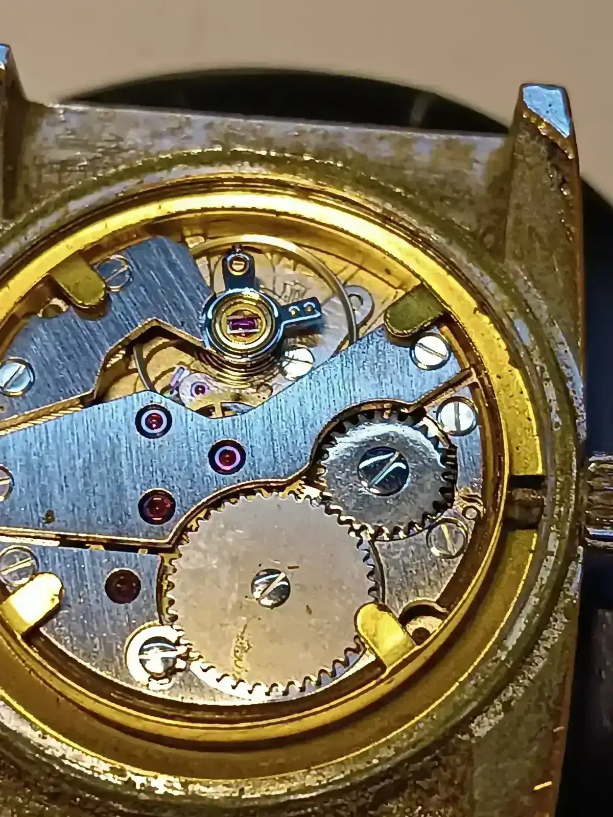

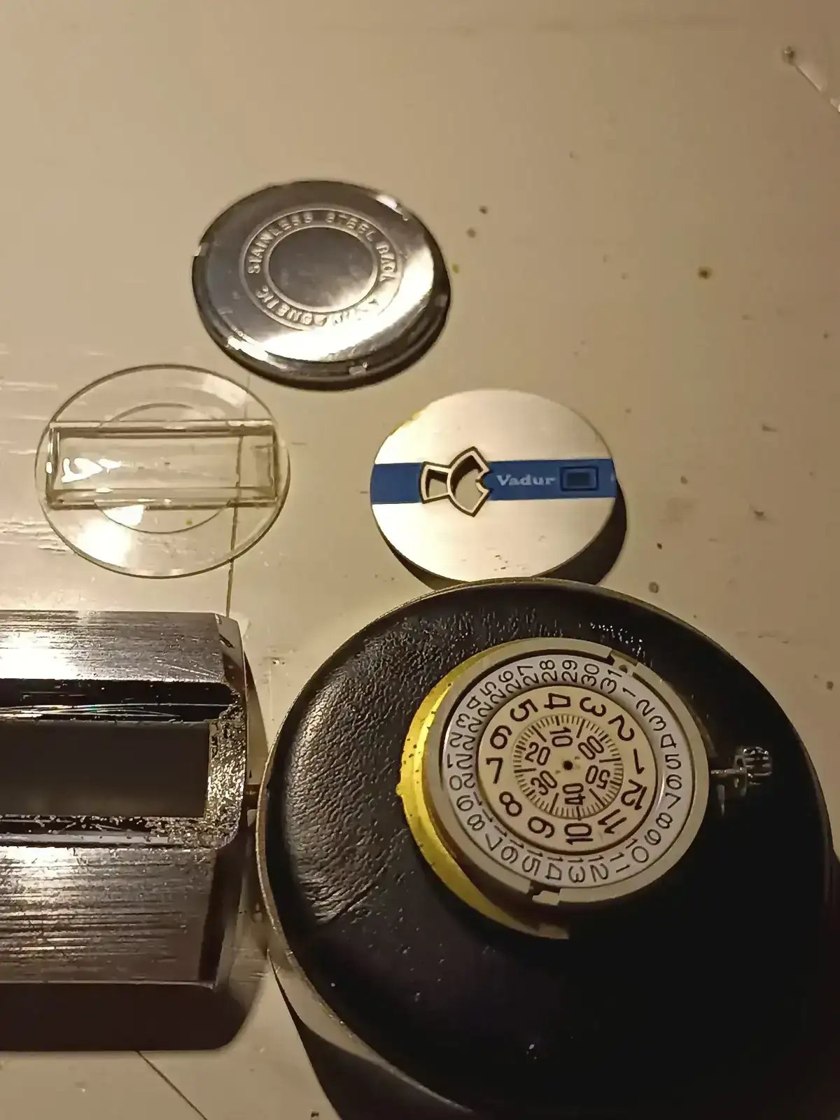

La verdad que funciona muy bien y la pena es la estetica. Lo he desmontado y limpiado lo mejor que he sabido y ahora tengo que ver como lo dejo. Igual lo intento pulir muy suave con Dremel y dejarlo en paz. Ya os contaré. Os dejo fotos del despiece.
  • Me encanta
Reacciones: Furry, dracero1, Habill y 1 persona más
que buen hallazgo😍
y gracias por enseñar las tripas. nunca había visto uno de éstos por dentro. ahora está claro como funciona😅

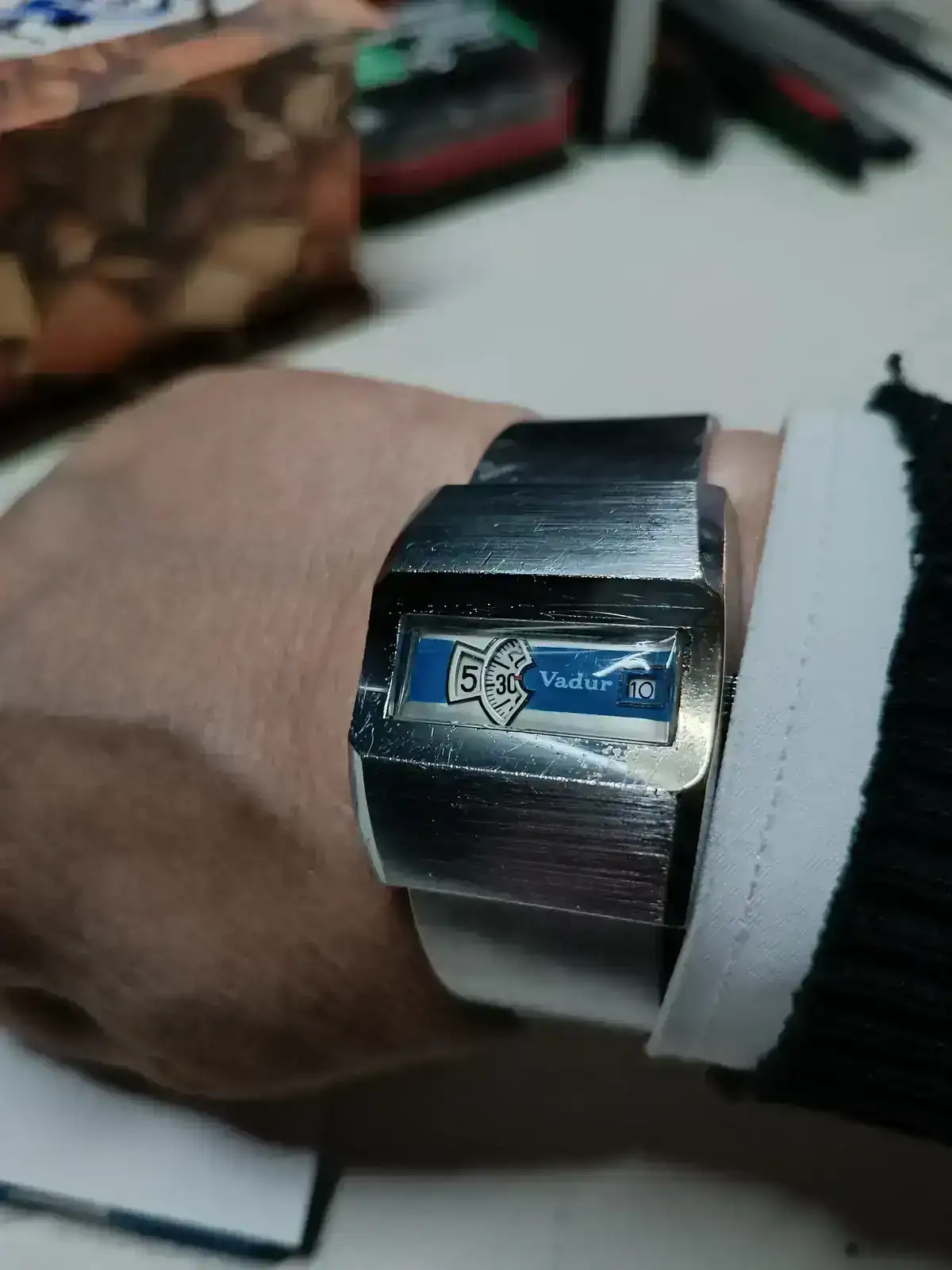

De momento le he pasado estropajo y WD-40 y se ha quedado un poco más presentable. Se han quitado muchas pintitas y el siguiente paso sería reniquelarlo. En principio hoy sale a la calle.
Reacciones: Furry, Tiritona, luin y 1 persona más
y pulirlo con pasta blanca? al pillar brillo el latón cantaría menos. pero tiene mucho mejor aspecto
Hoy le he pasado con pasta pulidora muy muy suave y queda bastante mejor.
Empieza a parecer algo...

¿Y quitarle el cromado y dejar el laton?
Quedaría muuuy chulo.
Buuufff....me metería en un terreno que no conozco. De momento lo dejo así , o un poco más trabajado y el día de mañana ya veré. Gracias por la idea.
Eso está chupado. Desmontar el calibre y meter la caja desmontada en salfumán.
En 20 minutos, cromado fuera.
Pero oye, tú reloj, tú decisión.
Pero quedan muuuy chulos sin el cromado...😉
Reacciones: Furry, escud73, PedroA y 1 persona más
No sabía que fuera tan sencillo. Me guardo el apunte. Gracias maestro.
