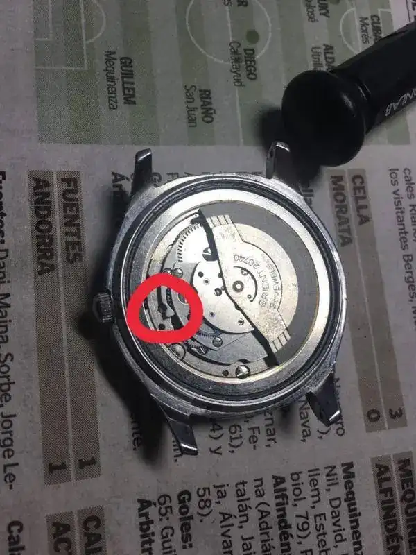

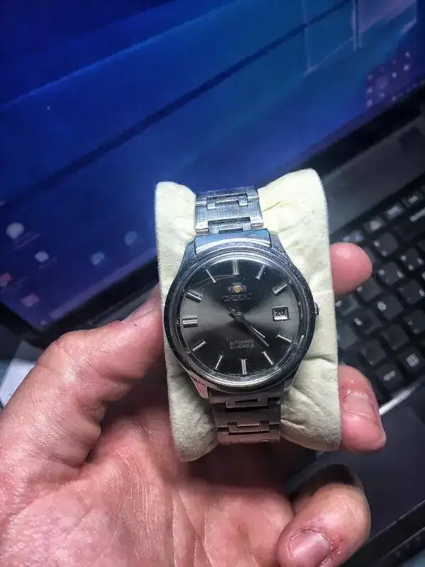

Buenas tardes!
Me he comprado un orient para trastear y aprender un poco y me preguntaba cómo sacar la tija para desmontar la maquinaria.
Este es el modelo por si alguien me sabe decir una referencia o algo para buscar información. No se ni que reloj es...
Muchas gracias!
Cada movimiento es un poco diferente, busca en youtube con la referencia del movimiento si la tienes, si no lo sabes prueba con la referencia del reloj (deberia de aparecer en la trasera).
No hay peor idea que iniciarse con un reloj automático con doble calendario como posiblemente es ese Orient, pero bueno, seguro que eso ya lo sabías.
Además parece que no es un calibre de la corriente serie 469 si no más raro.

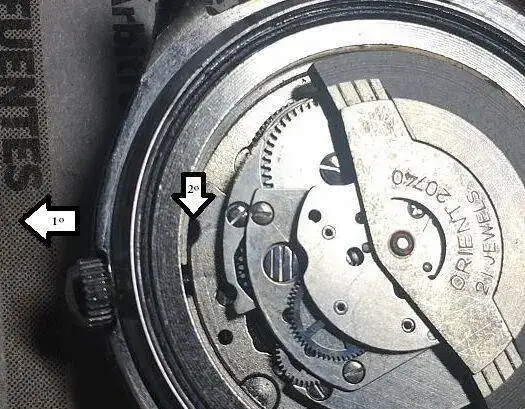

En general suele haber dos opciones.
Presionar en un punto próximo a la entrada de la tija o poner la corona en posición de puesta en hora y presionar en el resorte que aparece justo entre la máquina y la caja.

Estoy presionando ahí pero no sale...
Es un orient que me costo 5€ y dejo de funcionar al día siguiente. Su reparación (limpiar) es de 85€ así que no me merece la pena...
Ahí en el punto que indicas creo que no
Creo que esa palanca es la que mueve el cambio de fecha
Ver el archivos adjunto 558601

El punto a presionar no puede ser un tornillo.
Si es para trastear desmontalo por completo vete sacando fotos, utiliza de cada vez el mismo diametro de tornillos, es decir vas sacando los de diametro aproximado o que veas que tienen la misma funcion, y ya vass observando todo, la tija es o presionando o con tornillo aflojando, lo iras viendo mientras vas quitando capas, yo asi empeze en su dia, pero claro con cositas mas sencillas.
Por la zona que te han marcado, prueba a sacar la corona a puesta en hora. Igual aparece alguna pestaña que solo tienes que presionar.
Al sacar la corona tiene que salir una pestaña para presionar y extraer:
