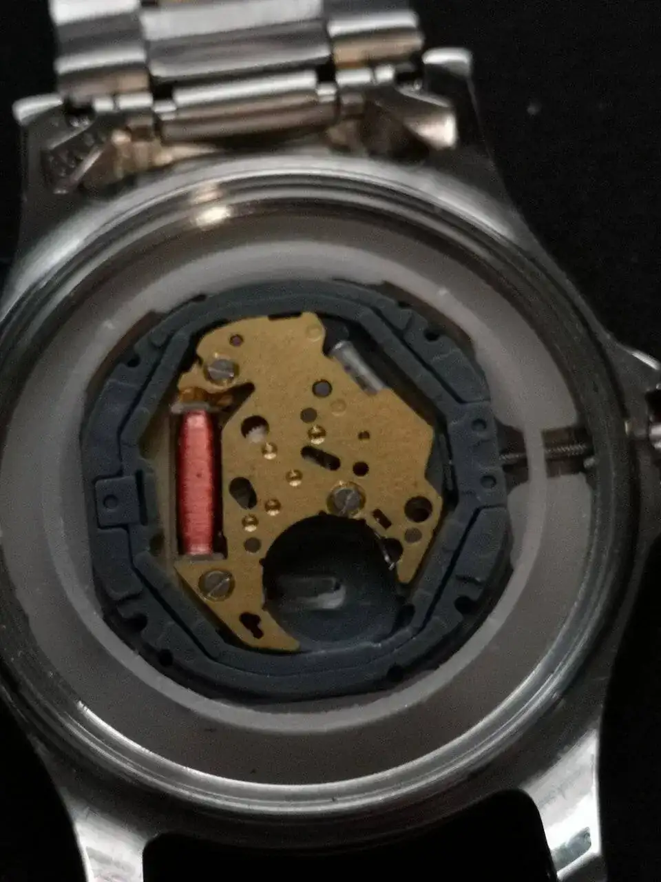

Hola, soy el pesado de las tijas, ¿alguien me podría decir donde hay que pinchar en este movimiento de cuarzo
para sacar la tija? Es que no estoy seguro.
Muchas gracias
Hola. Si pones la tija en diferentes posiciones, vera que en el agujero que tienes al lado del de la pila, se movera una pletinita con un puntito. Cuando veas ese puntito, pulsale con algo.
Muchas gracias, ya lo he conseguido
