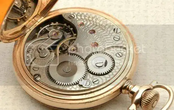

Hola Salas , el movimiento/maquina del reloj es quien decide si el reloj es de alta calidad , es muy facil ...
Algunos movimientos de alta calidad :
Si se parece a algunos de estos .. es alta calidad.

Muy bonitos movimientos los de las fotos, Y perfectas las fotos.

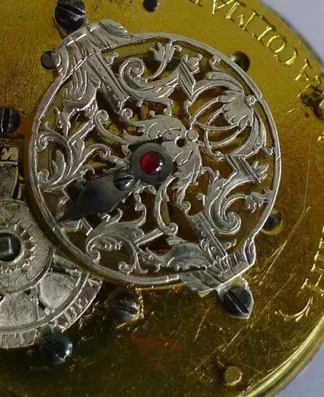

Creo que en el mundo de la relojeria hay muchos factores que determinan la calidad de un reloj,no solo hablemos de rubies que muchas veces solo son exigencias del mercado,pongo de ejemplo los otomanos como los Bilodes que siempre debian de llevar rubies en sus puentes solo por el hecho de la belleza,si nos retrasamos en el tiempo los relojes que conocemos como Catalinos carecian de joyas salvo una en la coqueret o galluza y no siempre,y si nos adelantamos un poco lo que premia un reloj serian las complicaciones hasta conseguir las 8,asi que creo que son muchos los factores a tener en cuenta,es mi discreta opinion aunque deben de haber mas asi que espero leerlas,un saludo
Bueno amigo Juliocesar tengo que hacerte una observación, la coqueret nunca llevaba rubí o piedra dura, pues es mas bien para que pivote el eje del volante y con el tornillo de la cola se le da presión, la piedra dura siempre se encontraba con contra-pivote, tanto en los Ingleses como en los continentales, y sujetada por dos tornillos.
Conopios
Ex-amigo Cronopios,solo comentarte que quizas no me exprese bien y tu aprobechaste para regañarme,solo queria decir que en algunos casos le ponian rubi a la coqueret con el unico afan de darle empaque al reloj,he visto alguno asi y tu tb,pero acepto tu regañina por no expresarme bien,un abracete
Y como lo prometido es deuda,aqui dejo una foto de un reloj con rubi en la coqueret sin mas funcion que la bellezaCaptura.webp
