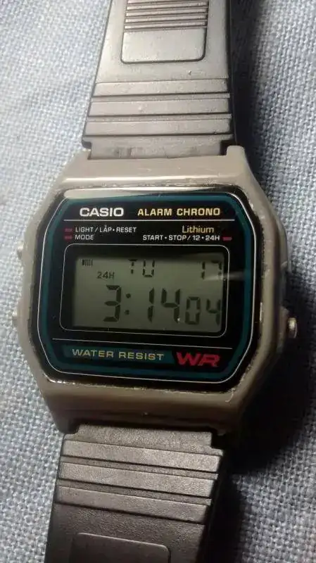

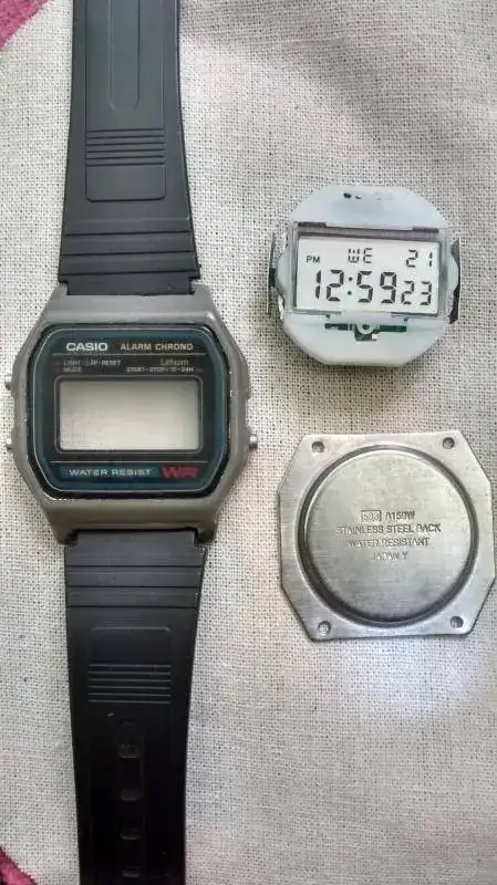

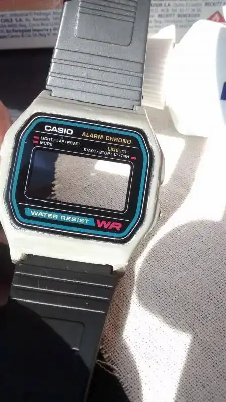

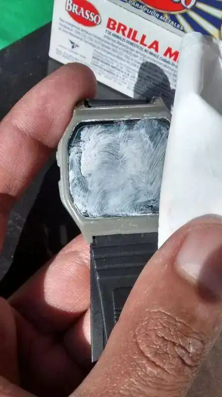

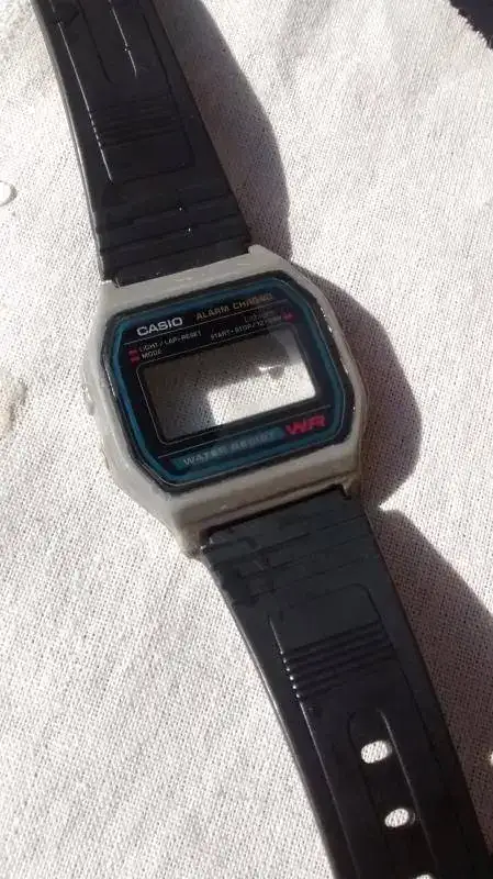

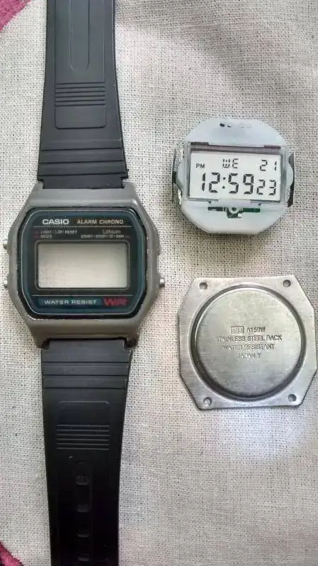

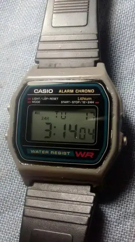

Destornillador la tapa y con cuidado el módulo en caso de ser un reloj a cuerda o cuarzo analógico retirar el Plexiglás de la caja o la tija así quitar el mecanismo, tambien es útil desmontando el bisel si lo tuviera. Preferentemente quitar el mecanismo para evitar daño

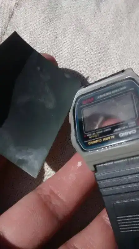

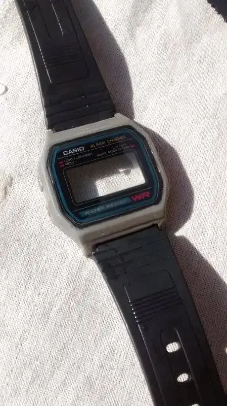

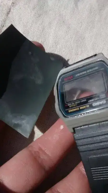

Para ello usar lija de agua, en cualquier ferretería las encuentran. Pasarla por el cristal quitara los rayones conforme se lo repase, usen lija de agua 600- 1500- 2000 en ese orden para mejor resultado. "De granulación gruesa a delgada el trabajo será más fino"
Después de pasar las lijas por un periodo de 15 minutos es decir 5 por cada lija enjuagar y secar muy bien.

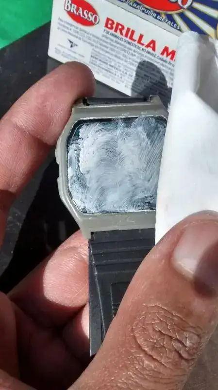

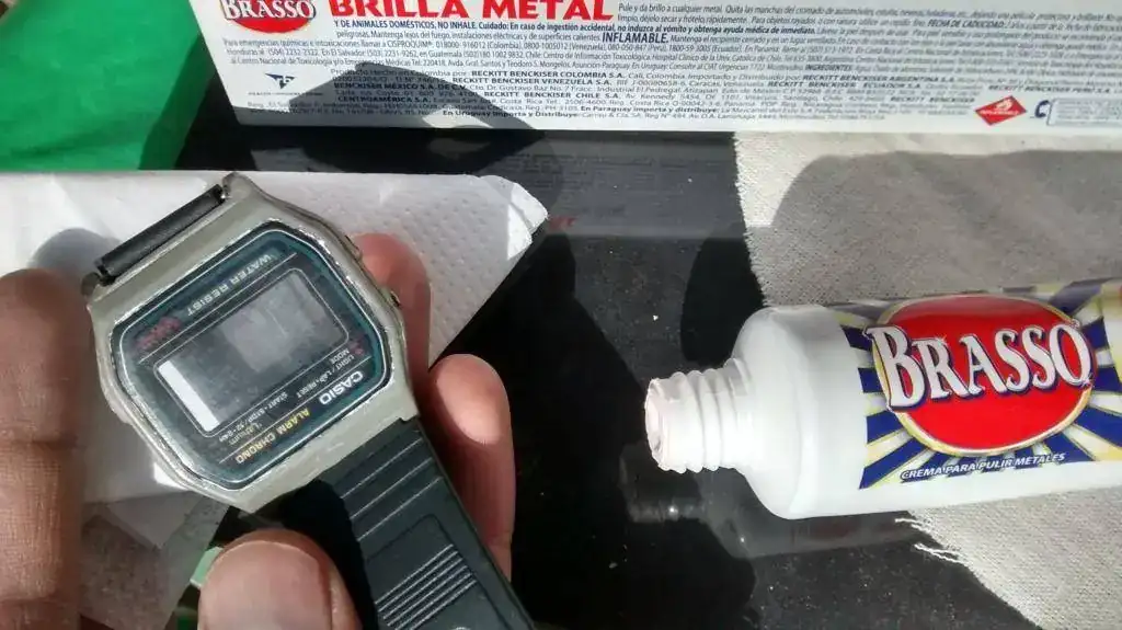

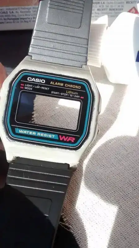

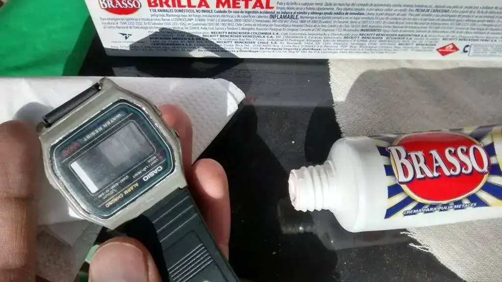

Poner un poco de Braso, algodón mágico, Kaol.etc
Repasar con una servilleta fina todo el producto, mejor si se usa Kleenex
Después de repasar la servilleta de papel higiénico, se limpia el exceso si pudiera quedar, ya está listo !!

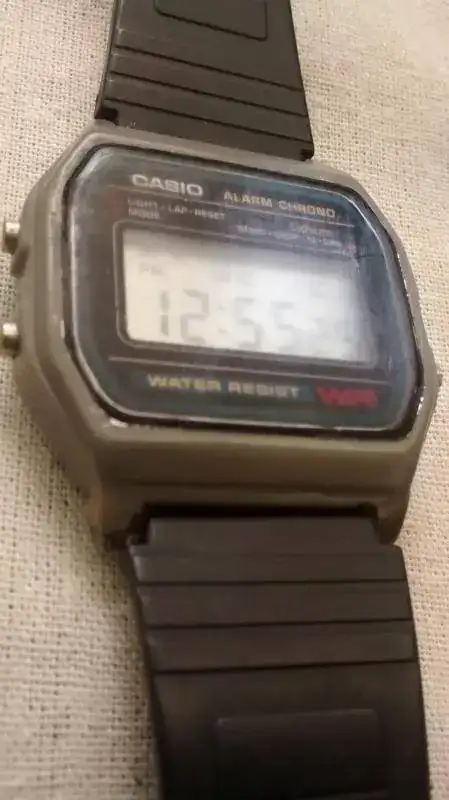

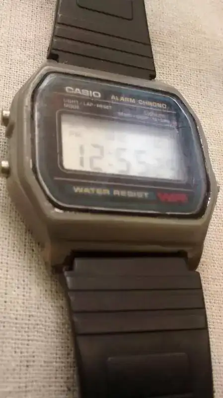

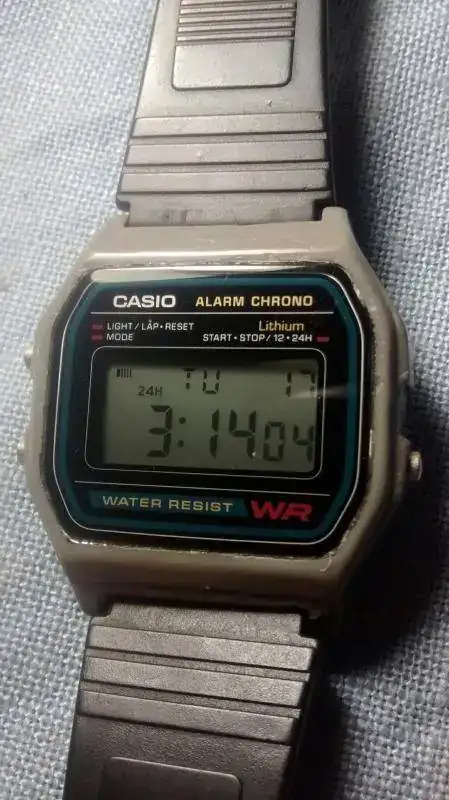

Y ya quedó, salió del cajón del olvido
    20,3 KB · Visitas: 4.498

Excelente aporte y es cierto lo del lijado por tiempo en ese en particular me llevo 15 minutos 5 por lija pero en otros relojes fue más tiempo, y uno en particular me llevo bastante fue un iPod de primera generación que tenía rayones terribles ahí si demore más. Pero el proceso fue el mismo

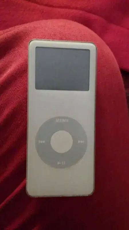

Yo tengo un ipod nano 2g que tengo por valor sentimental, ahi la pantalla algo rayada. en este caso recomendas lija de agua primero y luego brasso o el brasso directamente? son como rayoncitos. pero no muy profundos.
con el limpia vitroceramicas que uso para los vostok quedaria bien? esta hecho de polvo de marmol machacado, es abrasivo de no mucho.
Pues la verdad debería de funcionar ya que este método es para todo tipo de cristales acrílicos "plexiglás", pero considera como es tu iPod y averigua cómo desarmarlo sin dañar nada, para así cuando estés puliendo la pantalla en la carcasa de este no llegue agua al mecanismo ni nada que dañe a este, claro que sí este lleva case o carcasa. pues el mío lo desarme antes de hacer la operación, para no dañarlo con el agua ahora si eres cuidadoso lo podrías hacer sin desmontar nada. Pero ojo que solo sería posible con los viejos iPods pues los actuales son táctiles y eso dudo mucho que se pueda pulir pero quizá si exista alguna forma. De existir esta la desconozco. En cuanto a lo de el "limpia vitrocerámicas no sabría responder se dice que es más abrasivo pero no podría responder pues desconozco la composición" ahora si son pequeñas rayas podrías probar solo con el brasso y si todo marcha bien pues ya no hay más que hacer y si está muy muy muy rayado te recomiendo la lija de agua y luego el Brasso
Este es el mío la imagen no está tan nítida pero si el tuyo se parece yo creo que funciona tranquilamente yo lo compré en 2005 es de 1GB aún marcha muy bien. Con esto termino pues acá se habla de relojes.
