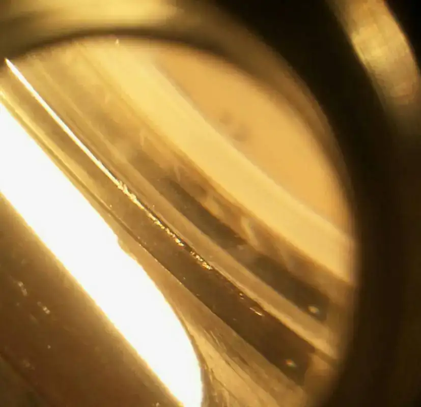

Hola. Tengo necesidad de quitar el plexi a un seiko bell matic.
El reloj en cuestion tiene una caja 6040. Lleva como un bisel, incluso el bisel lleva una ranura como para meter una navaja. Todo indica que se quita asi, pero tiene marcas como de haber intentado quitarlo sin consegirlo.
No se si es realmente necesario quitarlo y tampoco quiero forzar el plexi por detras para ver si sale por delante por si lo rompo del todo ya que hasta ahora lo que esta es muy rayado.
Espero haberme explicado bien.
Muchas gracias y recibid un cordial saludo.

Hola. Las fotos no van a decir mas de lo que ya he dicho, pero voy a poner unas.
Bueno. En vista de que parece que nadie ha cambiado nunca un plexi a un bell, pues me he animado a meter la navaja y quitar el bisel sin demostrar mingun miedo ni conocimiento y ha salido bien.
A continuacion he quitado el plexi que estaba a presion y he comprobado que no es necesario quitar el bisel, tan solo hay que empujar el plexi de dentro hacia fuera y ya esta.
Lo que si he observado es que el plexi por dentro lleva un arito que me imagino que es para hacer presion sobre la pared de la caja.
Ahora a comprar otro nuevo y asunto concluido.
Espero que sea de ayuda para alguien.
Muchas gracias por todo y un saludo.

Hola rgil. El seiko bell es mas sencillo de cambiar que ese que se parece mas a un seiko pogue.(6139-6002) Tan solo va a presion y lleva un aro interior en el plexi para que haga presion sobre las paredes de la caja. Supongo que para asegurar la hermeticidad.
Si quieres te pongo una foto para que veas claro a que me refiero.
