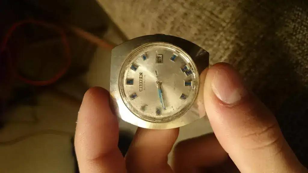

DSC_1709.webpeste es el suso dicho.
Parece que el problema está por dentro...que sea pegamento o simple suciedad está por ver.
Como tendrás que abrirlo para limpiar el dial ya nos contarás pero la zona no la veo adecuada para andar con lijas.

nada mano de santo es la lija 1000p de agua y polywatch estaba echo polvo el plexi y despues de haber quitado el loctite estaba manchado seguí lijando y se quedo como nuevo despues polywatch y niquelado.
